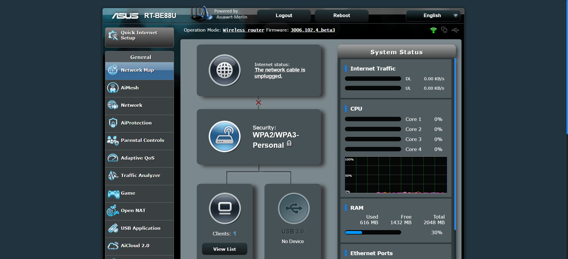

Bu rehbere göre (çoğunlukla videoya göre) bir kurulum yaptım, SFP'nin arayüzünden 5 kodunu alıyorum, Router'da kurulum yaptığımda internet ışığı kırmızı yanıyor.
Elimdeki SFP modülü: OpenWRT yüklü MA5671A
Router: Asus RT-BE88U (Firmware: Asuswrt-Merlin 3006.102.4_beta3)

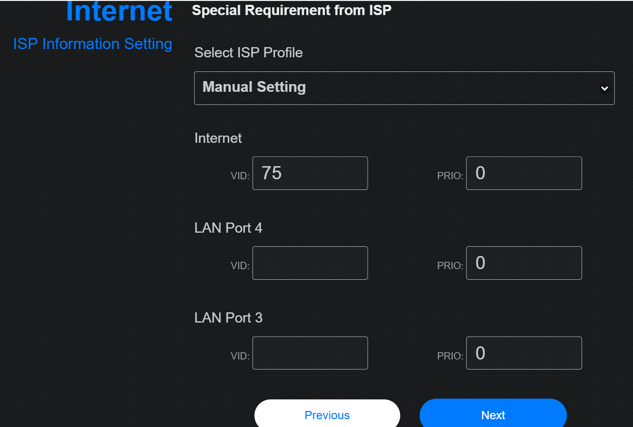

Router arayüzünden hızlı kurulum ile PPPoE kurulumu yapıyorum fakat internete bağlanamıyorum.
@Majdev yardımcı olur musunuz?

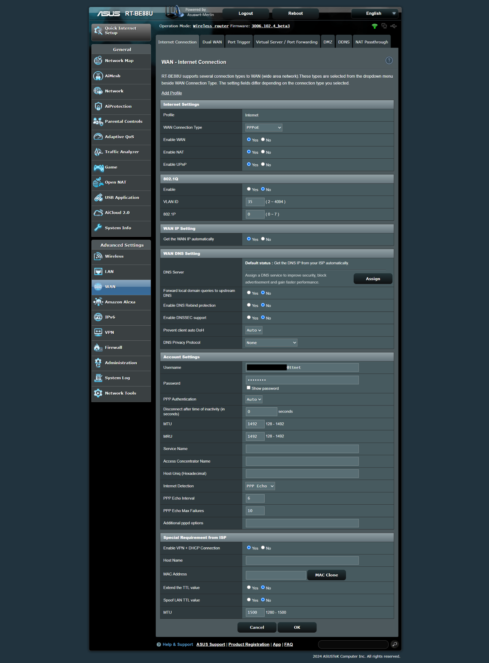

Hocam birden çok sorun görüyorum maalesef ayarlarında.
  • Network cable unplugged demesi garip. Dual WAN altında Primary WAN nedir? SFP+ olmalı:
  • 802.11Q ayarı nedense NO seçili. Yes olması lazım!

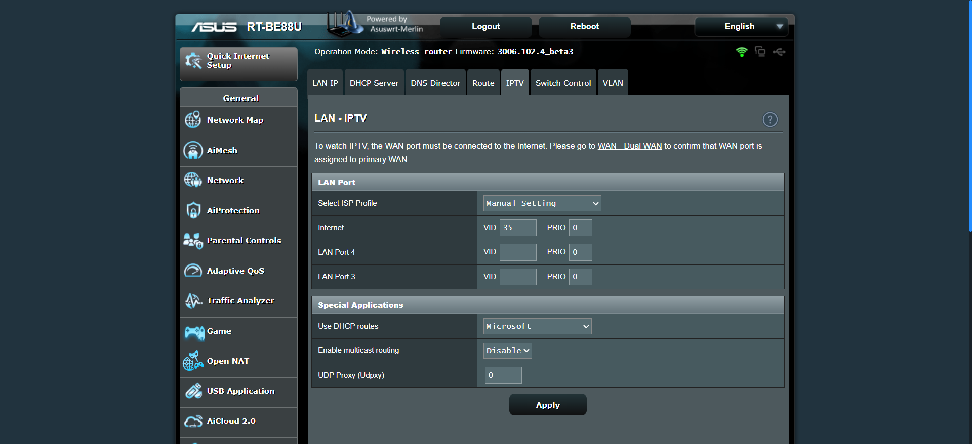

  • Bunlar ayarlı ise IPTV kısmı boş kalabilir:

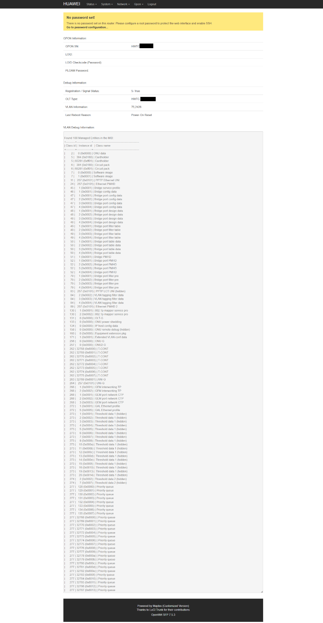

Merhaba, neden bilmiyorum ama SFP kendini korumaya almakta. SFP’yi 5 dakika çalışır halde bırakıp VLAN ID’lerin olduğu sayfanın tam ekran görüntüsünü paylaşır mısınız?

Bu görüntüyü aldığımda SFP 38 dakikadır çalışıyordu.
VLAN Debug Information: (Hassas bilgi var mı bilmiyorum ama ekledim)
SFP kaynaklı bir sorun görünmemekte. VLAN ID olarak verilenleri router’a girmeyi deneyiniz
Hem 75 olarak hem de 2426 olarak denedim olmadı maalesef.

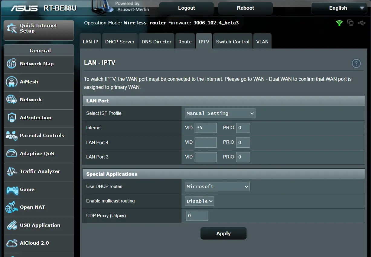

VLAN ID başka nerden ayarlı? IPTV olan bir ayar var mı?
Evet. WAN portu boş kalacak.
VLAN ID başka nereden ayarlı? IPTV olan bir ayar var mı?
Başka bir yerden ayarlamadım. Zaten VLANID'yi değiştireceğim zaman Quick Internet Setup'dan tekrar kurulum yapıyorum, sonra kendim herhangi bir ayar değiştirmiyorum.

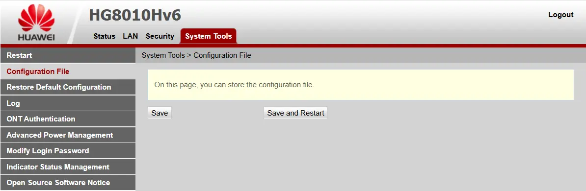

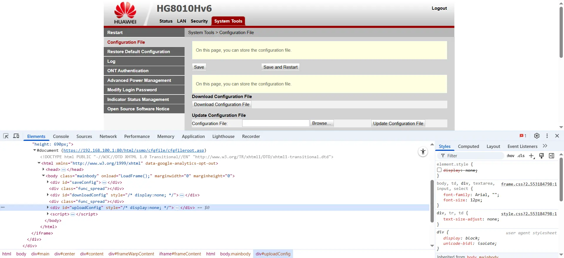

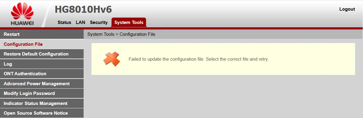

ONT'nin SSH bağlantı özelliğini açmak için ONT'nin arayüzüne girip, ayar dosyasını indirip değiştirmek istedim fakat bu fonksiyonlar kapalıydı.
HTML kodlarını incelediğimde bu özelliklerin CSS ile kapatıldığını gördüm. Bu özellikleri açınca ayar dosyasını indirebiliyorum fakat yükleyince hata veriyor.
telecomadmin kullanıcısı ile giriş yapınca yapılandırma dosyasını yükleyebiliyorum fakat SSH bağlantısını yine kuramadım. Connection refused alıyorum.
