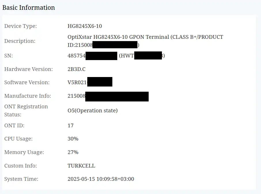

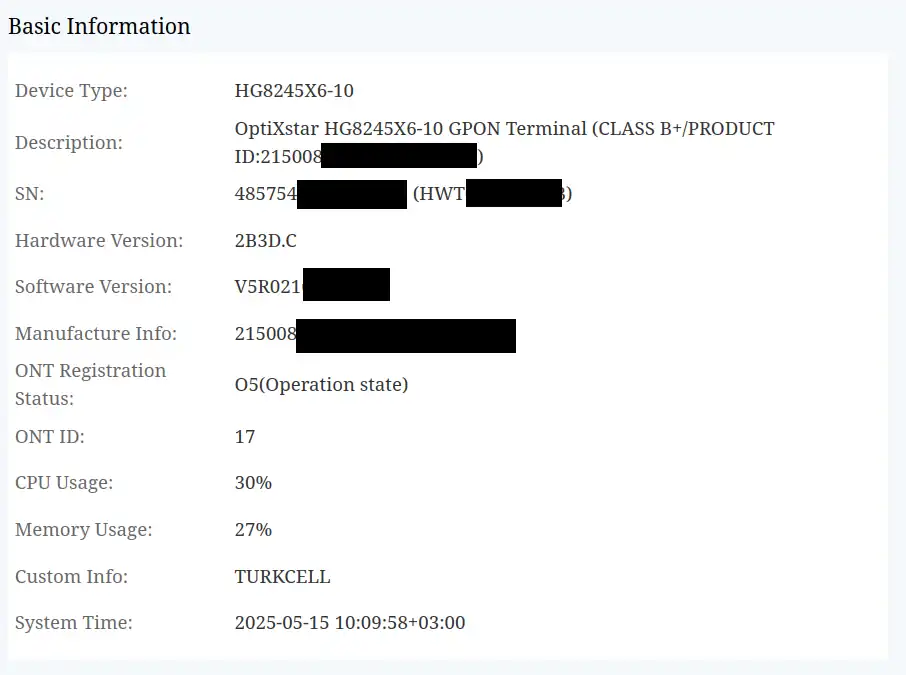

SFP'ye sadece ONT'nin bilgilerini kopyalamak gerekiyor. Gerekli bilgilerin hepsi HG8245X6-10 arayüzünde mevcut. Hangi sekme tam hatırlamıyorum ama ONT veya Optik gibi bir kısım olması gerek. Hatta benim kendi çektiğim ekran görüntüsünden örnek vereyim:
Buradaki klonlanması gereken bilgiler SN, Hardware Version, Software Version ve Manufacture Info. Daha fazla bilgiye gerek yok SuperOnline'da.

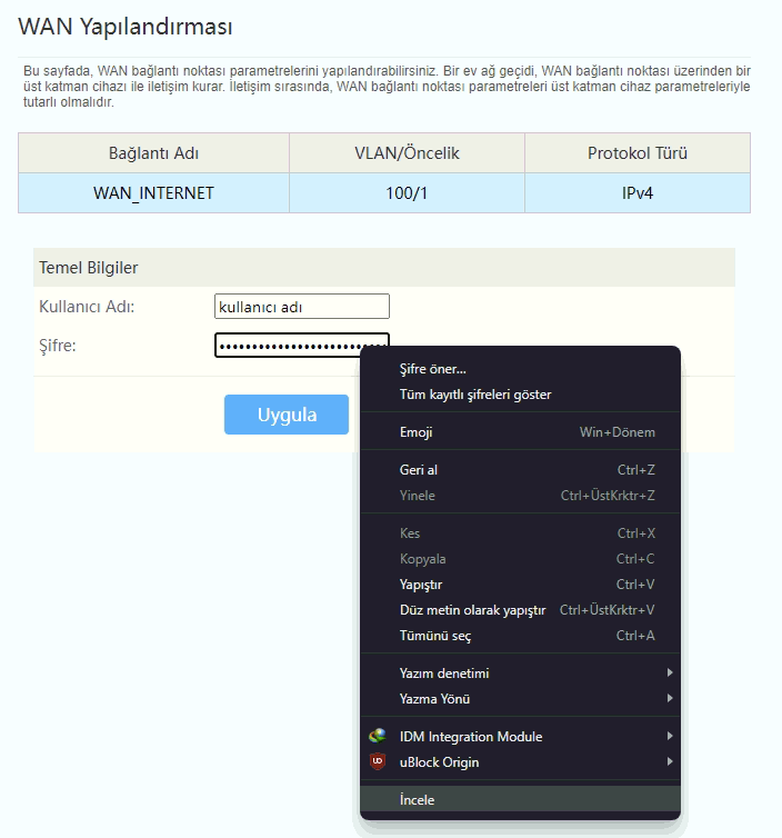

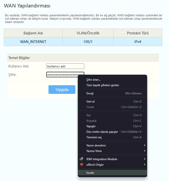

PPPoE şifresini almak için ise onun altındaki kutucuğa sağ tıklayın ve inceleye basın. Sonra çıkan ekranda type="password" kısmını type="text" ile değiştirin. Çok uzun bir şifre çıkacak. Bu asıl şifre değil. Bunu kırmak gerekiyor. Benle paylaşırsanız sizin için kırabilirim. Güçlü bir ekran kartı gerekiyor bunları hızlıca kırabilmek için.

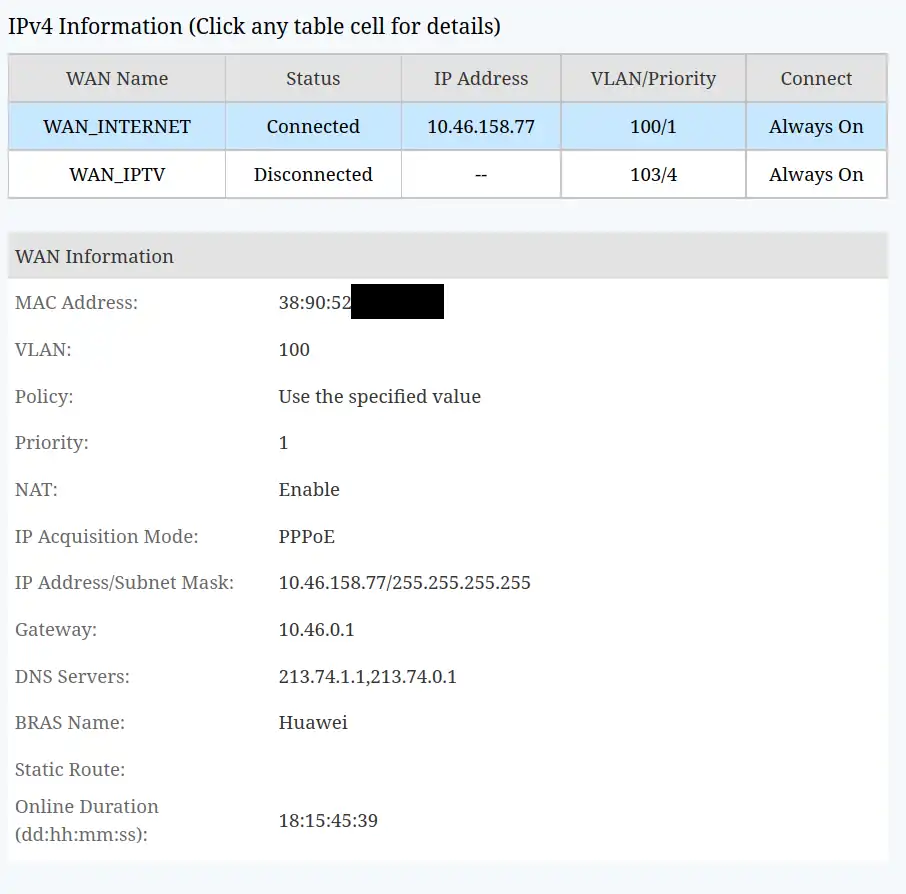

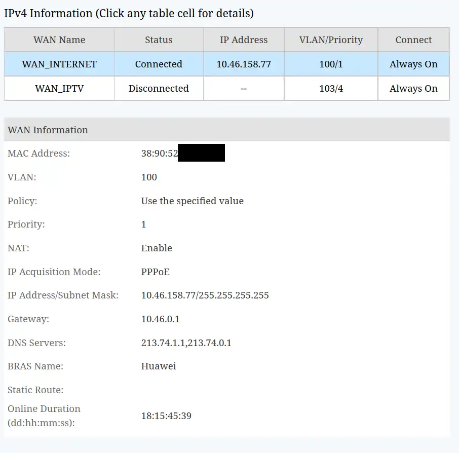

PPPoE bilgilerini edindikten sonra geriye bir tek WAN MAC adresi ve VLAN ID kalıyor. Bunlar da gene WAN kutucuğunda mevcut bağlantı kısmına tıklayınca ortaya çıkıyor. Örnek, benim WAN MAC adresi, VLAN ID 100, Priority 1. Bunları Keenetic modemde girmek gerekiyor. Yoksa SuperOnline başarılı PPPoE bağlantısı kuramıyor.

ZTE modem arayüzündeki IPTV VLAN ve Priority verilerini not ederseniz sorun yaşamazsınız hocam. WAN MAC adresi de unutmayın.
Yukarıda paylaştığım fotolardan birinde WAN_IPTV kutucuğunda yazıyor mesela. VLAN 103, Priority 4. Tabii bu benimki. Sizinki farklı olabilir. O yüzden kendi cihazınızın arayüzünden dediğim bilgileri alın.
Sonra kendi aldığınız router'ı kurarken Internet VLAN ID ve Priority ayrı, IPTV VLAN ID ve Priority ayrı kutucuklara gireceksiniz. Zaten ASUS yazılımında bunu yapmak mümkün. Sonra her şey sorunsuz çalışır.
