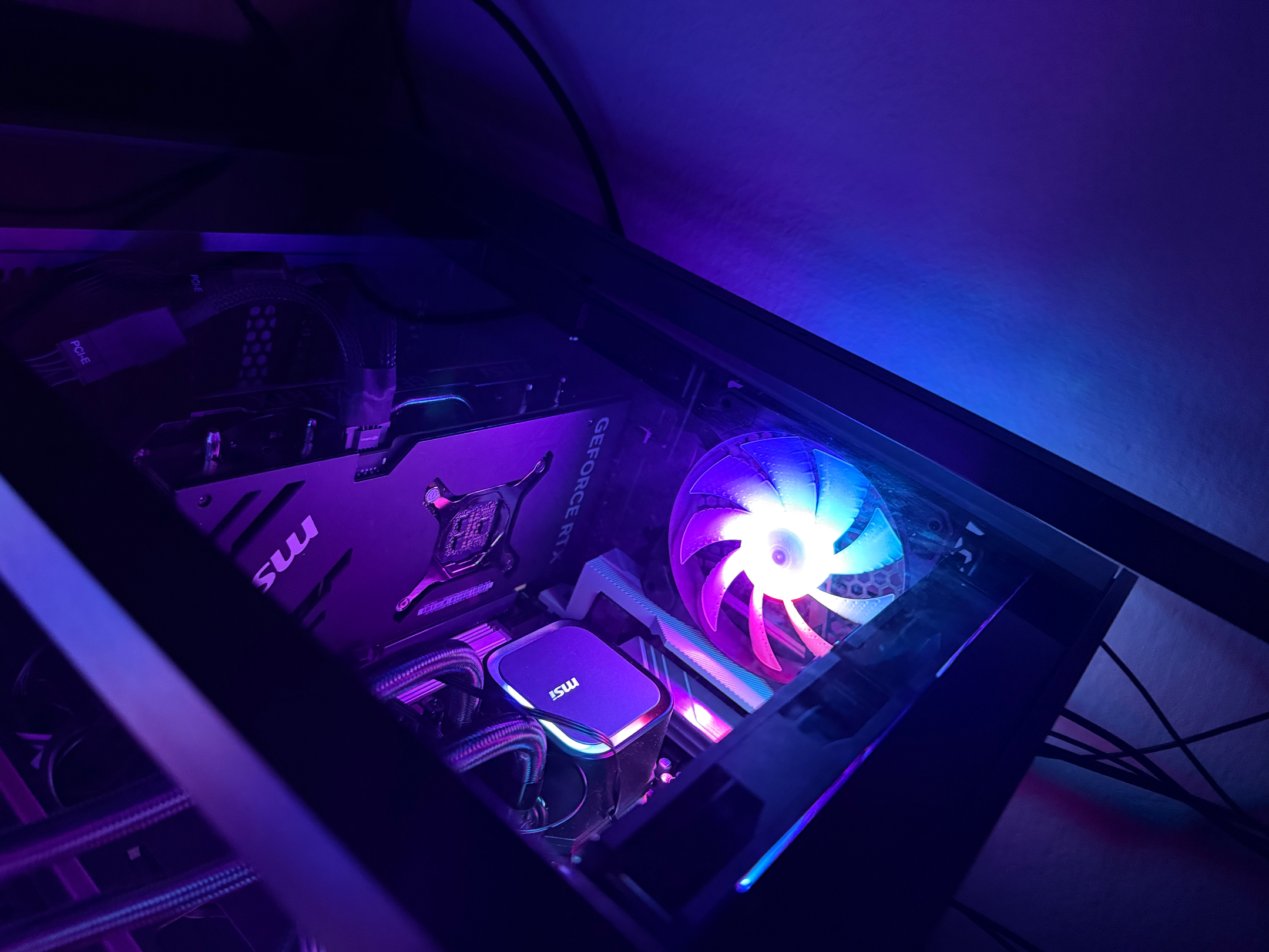

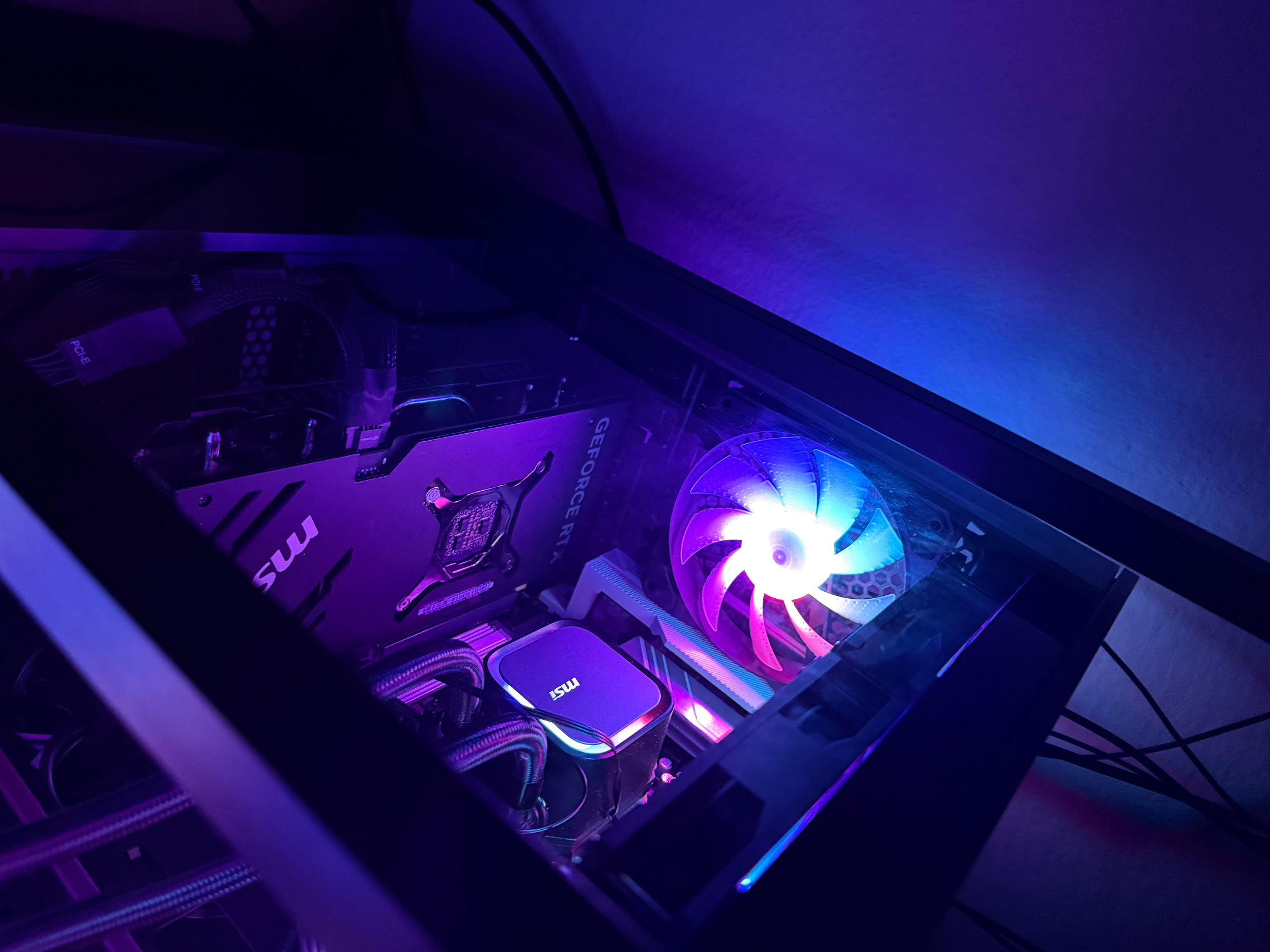

Arkadaşlar selam. Bundan 1,5 hafta evvel yeni bir kasa aldım, MSI'ın MAG Force 320r kasası.
Tüm bağlantıları yaptım, sistemde ayrıca sıvı soğutma var görselde göründüğü üzere. Kasayı her açışımda, bilgisayar ekranına Gigabyte logosu geldiğinde fanlar otomatik duruyor, ardından Windows yüklenme ekranında çalışıyor ve 2-3 açılışın ikisinde mutlaka fanların 2'si çalışmıyor. Sonra tekrar kapatıp açtığımda yine Gigabyte logosunda duruyor ve hepsi dönmeye başlıyor.
Sorun ne olabilir? Kablolamada vs. olabilir mi? Kasa fanlarında sorun olsa ikinci açışımda sorunsuz çalışmazlardı sanırım. Gigabyte logosunda durma sebebi ne olabilir?
Görselde sadece ortadaki fan çalışıyor.

BIOS'ta fanlar çok düşük devirde çalışacak şekilde ayarlıysa fanların start voltajının altında kalır, fanlar dönmez.
Düşük sıcaklık fan hızlarını biraz arttırın.

Anakartınızdaki fan bağlantısı 12V değil de 5V ise besleyemiyordur ki bu düşük ihtimal.
@20424 sizi buraya alalım efenim.
12V çıkışlı. Beslemeden yana sorun yaşamanız pek mümkün değil.
Kabloları/bağlantıları kontrol ettiniz mi?
Sıvı soğutma kullanıyorum, MSI CoreLiquid A13. İlk PSU yetersiz olabilir mi diye düşündüm. Bileşenlerim şöyle; RTX 4070 Ti Super, Ryzen 5 7600X, PSU ise DeepCool PF700 700W. Yetersiz güçten değilse kablolama için örnek bir tablo var mıdır? Ona göre sıfırdan yapayım.

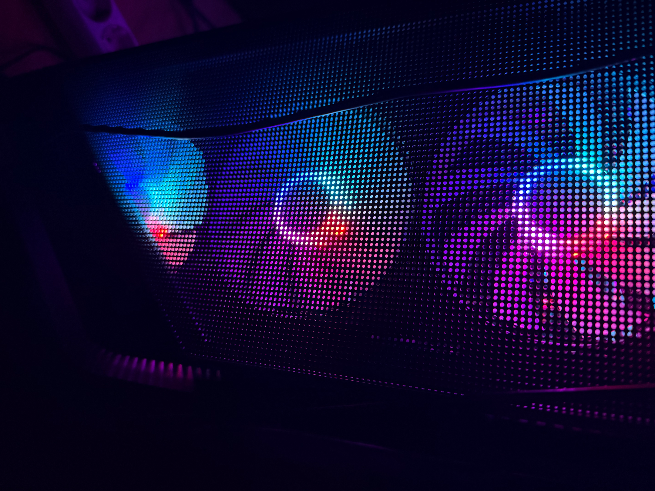

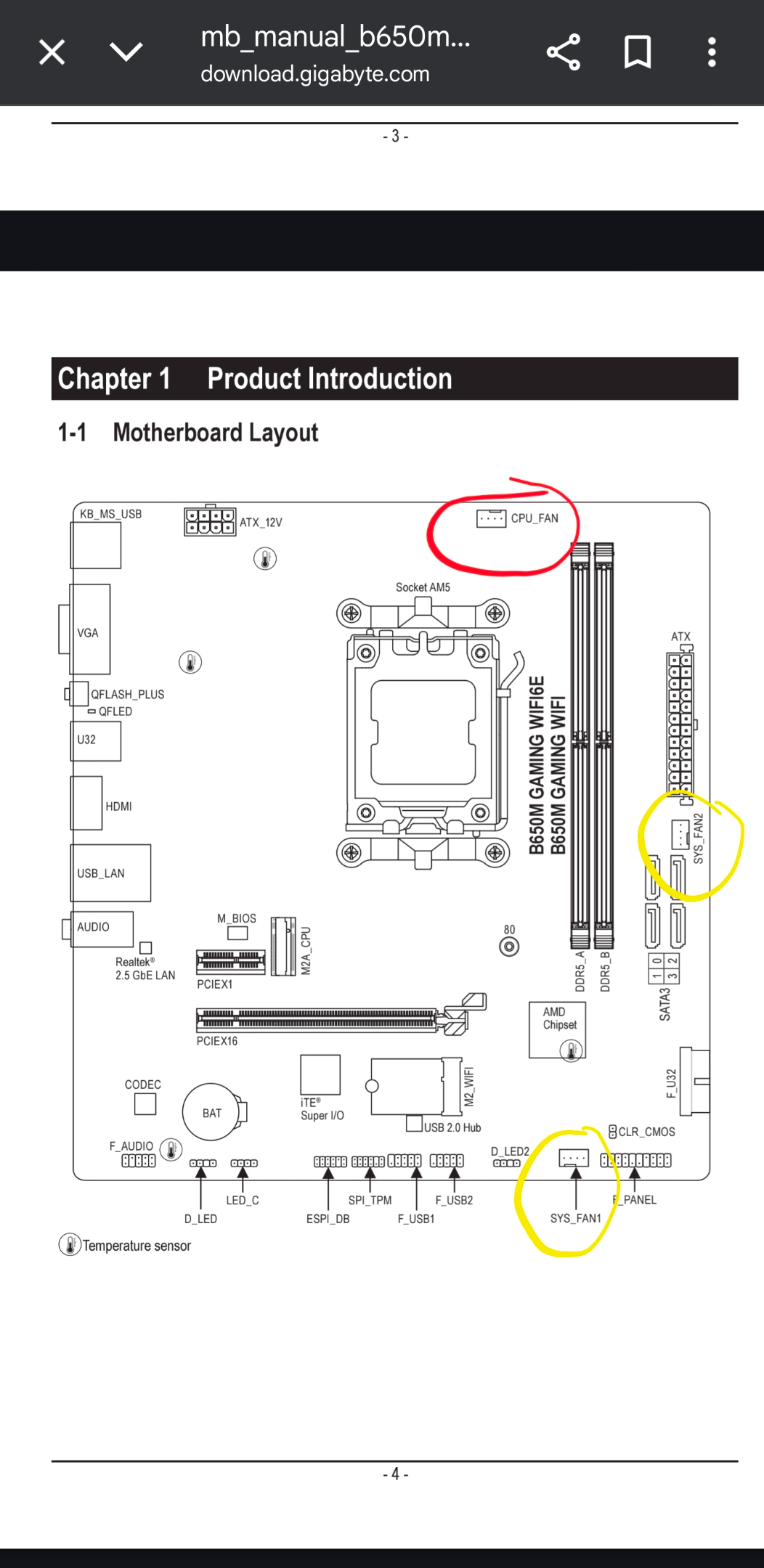

Sıvı soğutma fanları kırmızı ile işaretlediğim yere mi takılı?
Kasa fanlarıda sarı ile işaretlediğim yerlere/yerlerden birine bağlı mı? Bağlıysa papatya dizilimi ile mi bağlı?
Bakmadan önce papatya dizilimi nedir hocam? Hemen bakıp yazacağım.
Anakartlarda "genelde" yeterince fan bağlantısı olmadığı için, fan üreticileri fana tek kablo yerine 2 kablo tasarlar (1'i dişi, 1'i erkek)
Böylece fanlar birbirine bağlanır ve tek kablo ile bağlanmış gibi porta bağlanabilir.
11:30-12:20 arasını izleyebilirsiniz.
