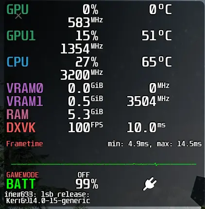

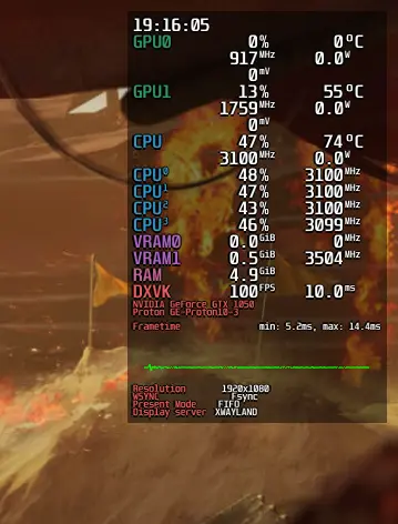

Merhaba, MangoHud sistemde gayet iyi çalışıyor ancak .conf dosyasını dinlemiyor. Dosyayı silsem bile stock bir düzen sunuyor. .config>MangoHud>MangoHud.conf dosyamı ne kadar düzenlersem düzenliyim olmadı. GOverlay'de denedim. Onda da kendi test ekranında gayet iyi çalışıyor ama oyunlarda halen stok düzende gösteriyor.
Bir de benim config dosyami dene bakalim. cp ~/.config/MangoHud/MangoHud.conf yaparsin dosyayi.
