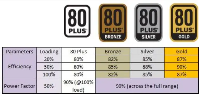

Kim cevapladı?Merhaba, hep merak etmişimdir bu konuyu. Sizler nasıl bilgisayarda elektrik tasarrufu yapıyorsunuz?
Merhaba bunu sadece PSU ile yapmanız mümkün. PSU alırken +80 verimlilik sertifikası en fazla olan tercih edilmeli.

bunu nereden bakabiliriz acabaMerhaba bunu sadece PSU ile yapmanız mümkün. PSU alırken +80 verimlilik sertifikası en fazla olan tercih edilmeli.

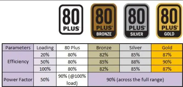

Eki Görüntüle 147324
Benim PSU bu şekilde:
Enermax Maxpro III EMP700W 700W 80+
