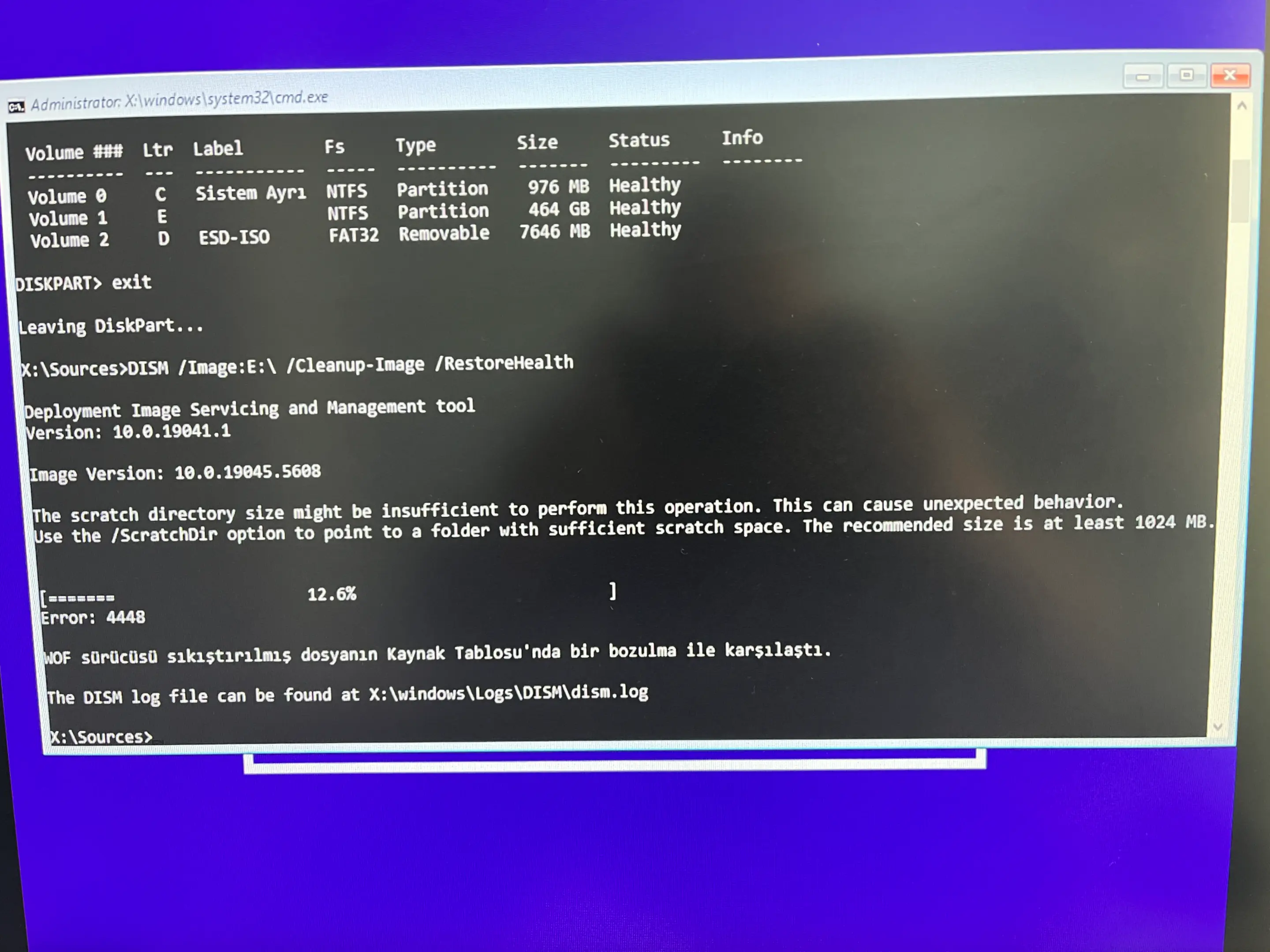

Bu komutları yazınca %12 de Error 4448 hatası alıyorum. Aşağıda ekran görüntüsünü paylaştım. Simdi ne yapmam gerekiyor?

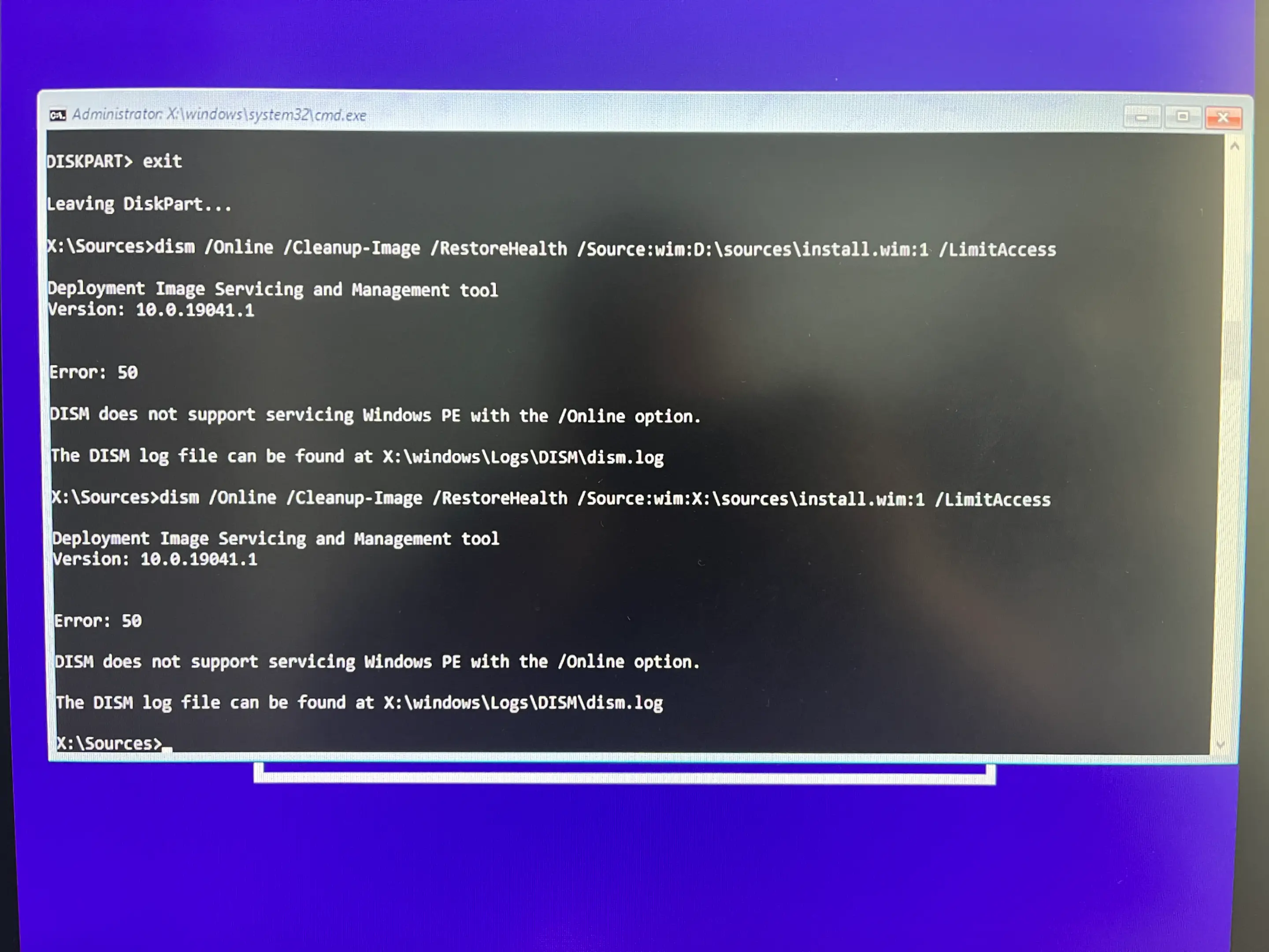

O komutu yazdığımda Error 50 hatası alıyorum ss aşağıda.

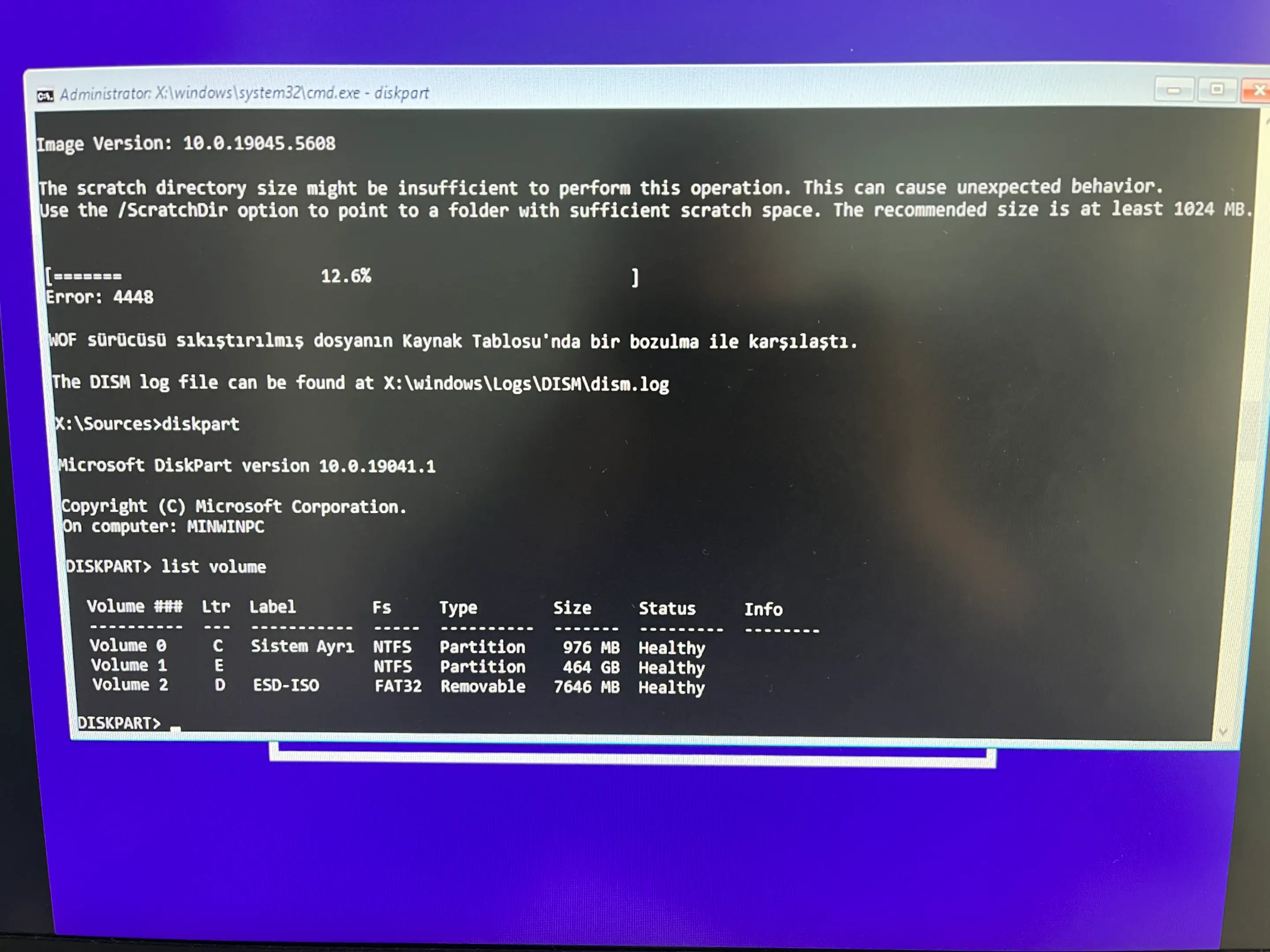

Yine aynı 4448 kaynak tablo bozulma hatası verdi. Ss aşagıda. Disk part kısmından Volume list kısımlarını da ekledim bu kez resme

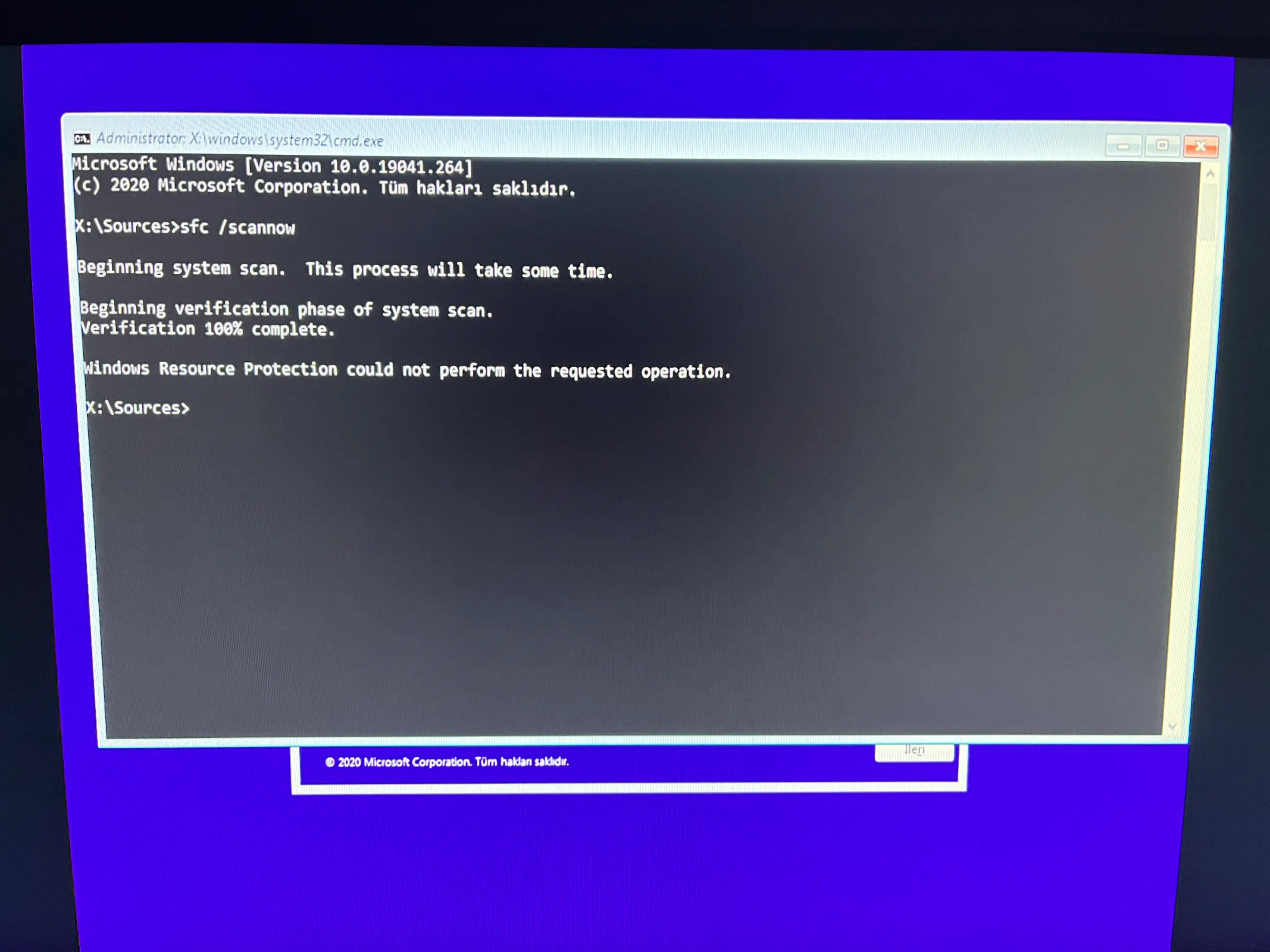

sfc /scannow nasıl bir sonuç veriyor? Bu arada söz konusu diskte fiziksel bir arıza olmadığına emin misiniz?
Windows USB'si takarak yaptığım scannow sonuçlarına ekliyorum. Diskte fiziksel arıza olacağını sanmıyorum Samsung 970 EVO %99'da saglığı. 1 ay kadar önce MBR bir sistemden disk klonlaması yapmıştım tüm sistemi bence sonrasında Windows 10 son sürüm güncellemesi yaptım. Bir hafta önce de bu şekilde hata vermeye başladı.
Windows dosyaları ile alakalı bir durum. Araştırdığım kadarıyla dsim yaptığımda aldığım %12'de aldığım 4448 hatası başka kişilerde de aynı nokta da arıza vermiş bu da yazılımsal olabilecegini aklıma getiriyor. Ama sizin başka yapmamı isteidigniz bir test vs varsa onu da yapabilirim Recep bey.
