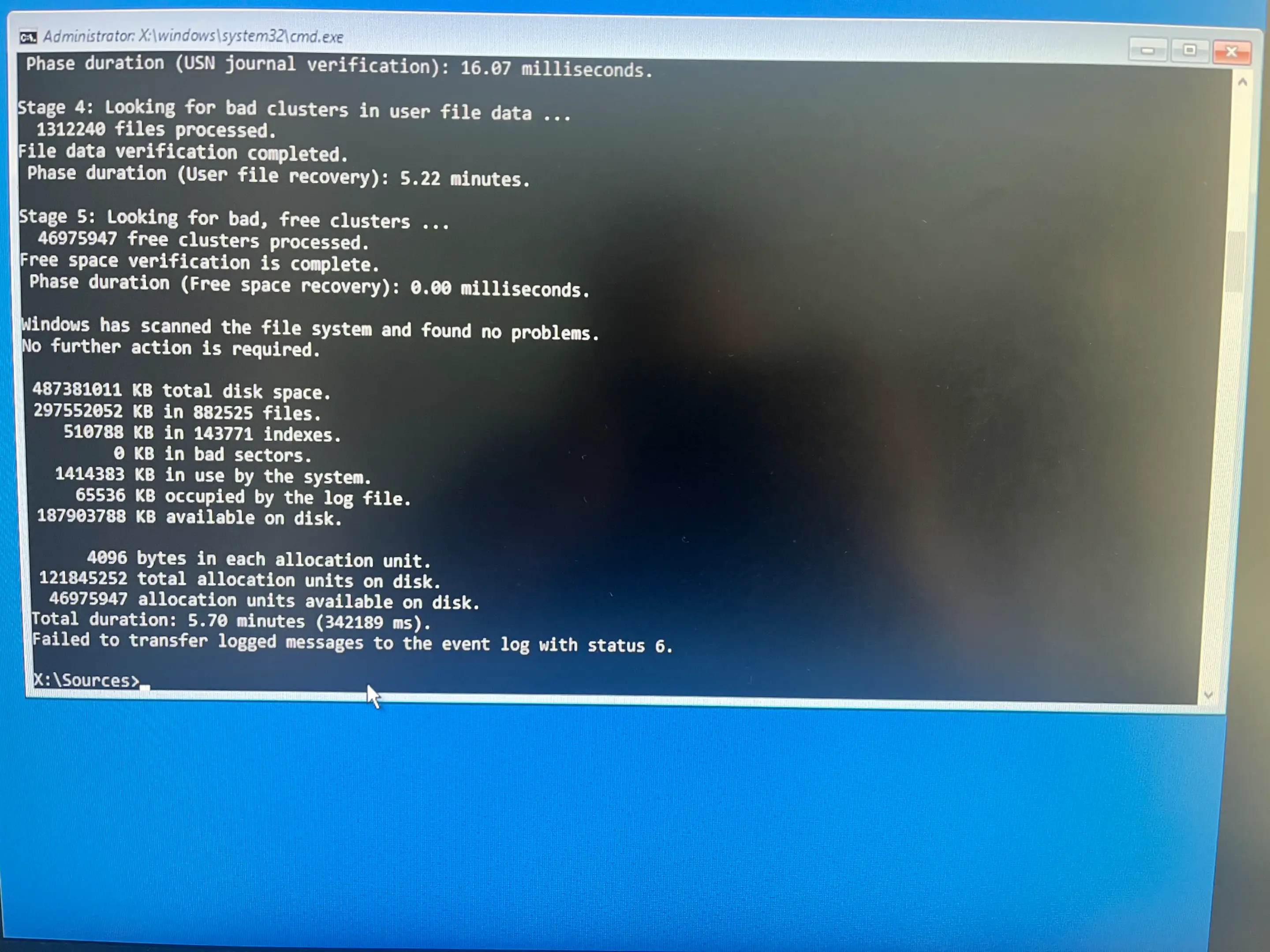

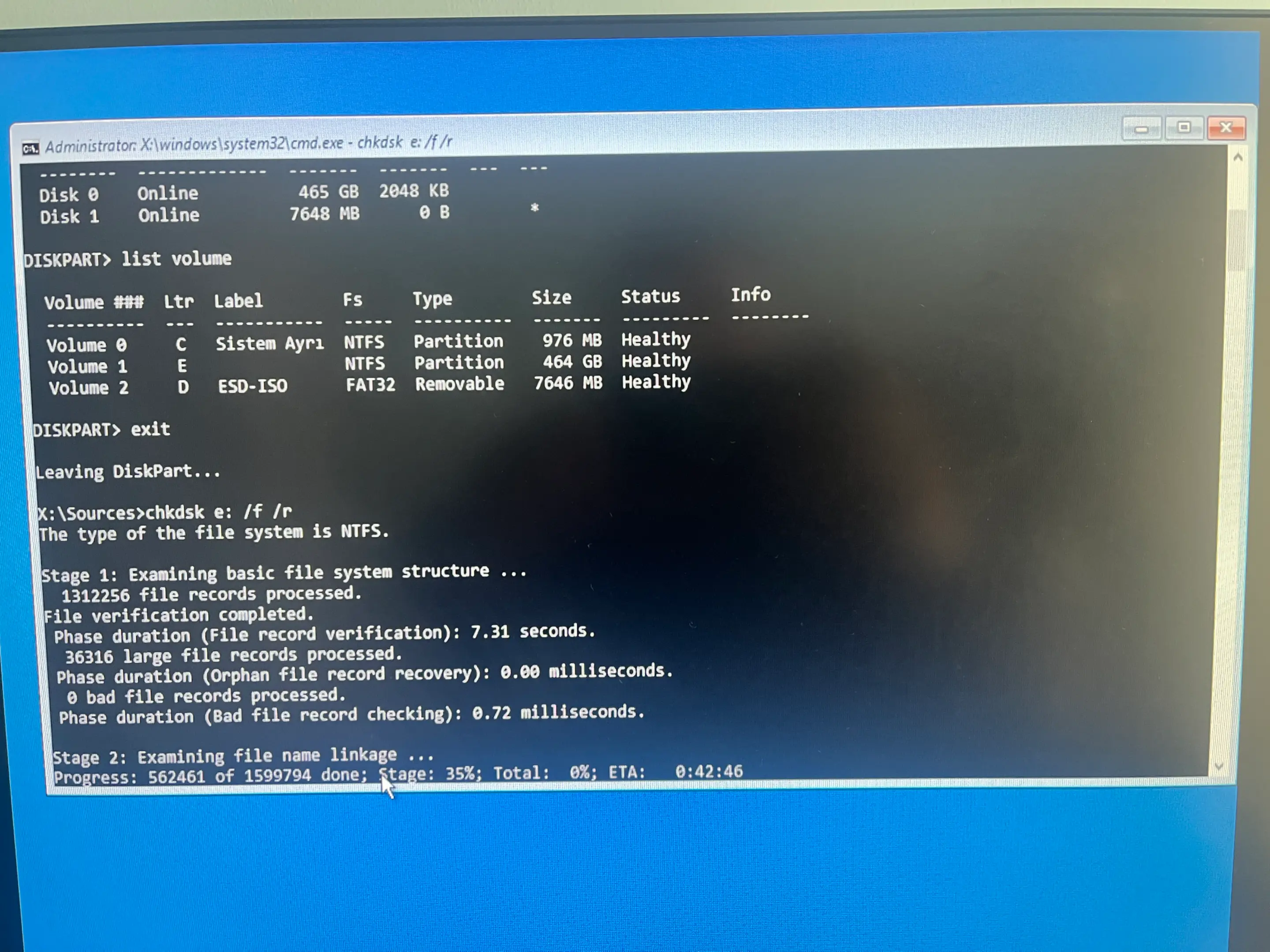

USB bellek ile chkdsk e: /f /r komutlarını kullanarak tarama yaptım bir sorun görünmüyor. Ekran görüntüsünü ekledim.
