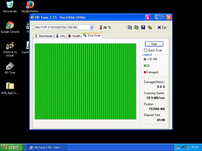

Arkadaşlar, hard disk tarama testini geçti ama 16 data bad sector olmuş gibi.
İşin enteresan yanı bu sayı haftalar hatta aylar geçmesine rağmen artmadı.
Farklı bir sorun olabilir mi?

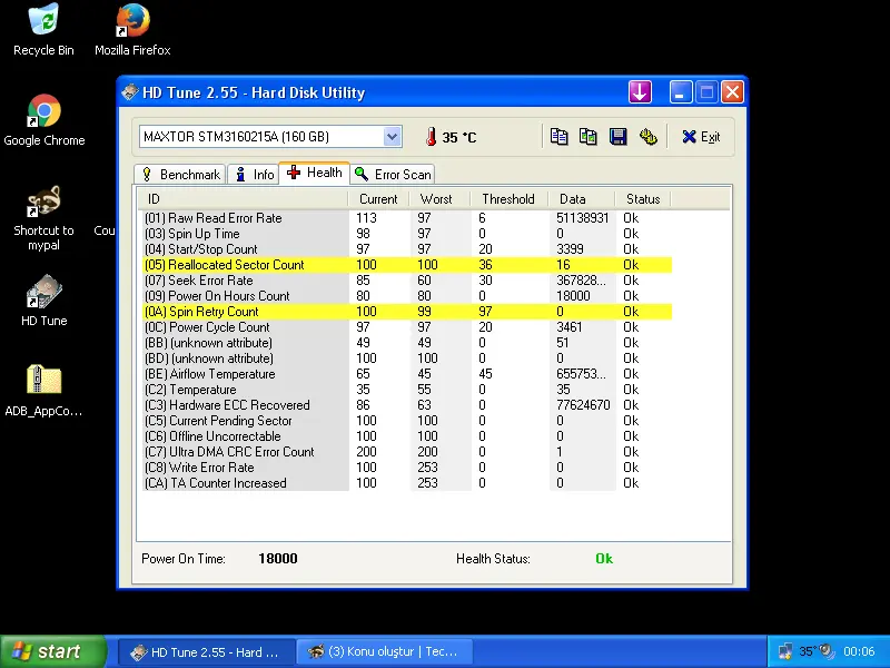

Bir diskteki sektör sayısına bakılırsa evet, replace ediliyor olarak düşün. 16 tane sektör "kötü" olarak nitelendiği için veri kaybını önlüyor bir nevi. O sektörlere güvenemezsin sonuçta. Garip değil, cankurtaran.
16 olan değer bad sector değeri değil. Kendisinin ne olduğu ile ilgili şuraya bir şeyler yazmıştım. İstersen oku.
Yani anladığım kadarıyla diskte 16 adet data başarısız yazılmış ve disk bu dataları başka sectöre yönlendirmiş bu sayede sectör kaybı önlenmiş doğru mu?
Sektör kaybı yerine veri kaybı dersek tamamen doğru bir tanım olabilir. Bu sektörleri kullanmayacak çünkü artık.
Bu veriler farklı bir sektöre taşınmıyor mu? Sadece 16 adet data artık mevcut değil mi?
Bu sayı artmıyor bu iyi bir şey ama yine de garip gibi.
Peki diskte farklı veya anormal olan başka bir şey var mı?
Seek Error, Raw Read Error, bakılırsa ECC Error da dahil edilebilir. Hepsi uçuk ve normalde kötü değerler ama bu diski ilk defa gördüğüm için hakkında pek bilgim yok. Smart kısmında bu verileri tutmuyor muhtemelen. ST çatısına dahil sonuçta.
Bence bu saydığınız değerler normal gibi disk performansında bir düşüklük yok gayet akıcı kasma, takılma, donma gibi sorunlar yok.
