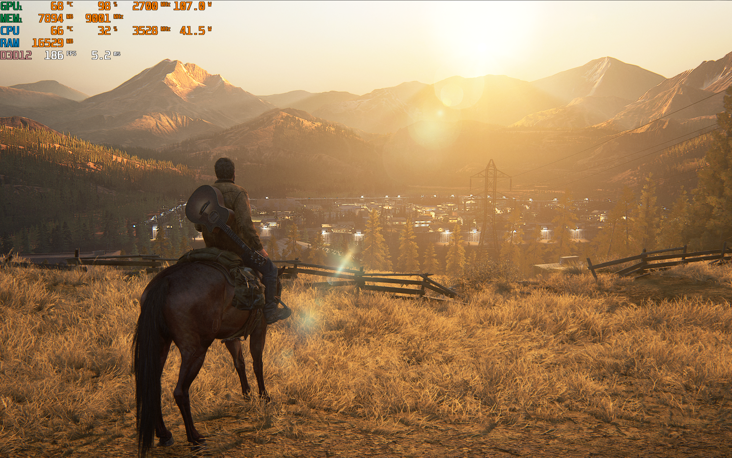

Herkese iyi günler diliyorum. Slayer X7T Cihazım için şüphe ile yaklaşarak aldığım ama sonucunda memnun kaldığım Memo soğutucu hakkında görüşlerimi eksiler ve artılar şeklinde paylaşıyorum.
Soğutma performansı cidden piyasada ki çoğu cihazdan iyi. Detaylı bilgi vermek gerekirse Yeti, Monster Pusat gibi cihazlar kullandım ama bu performans hiçbirinde yok. Laptoptan, masaüstü deneyimi verdirten bir cihaz oldu. Basınçlı hava sayesinde yarı geçirgen nefes alan pedlerle tam bir sirkülasyon oluşturuyor böylelikle fanın verdiği hava boşa gitmiyor. Aslında soğutucularda ki verimsizliğin sebebi bu.

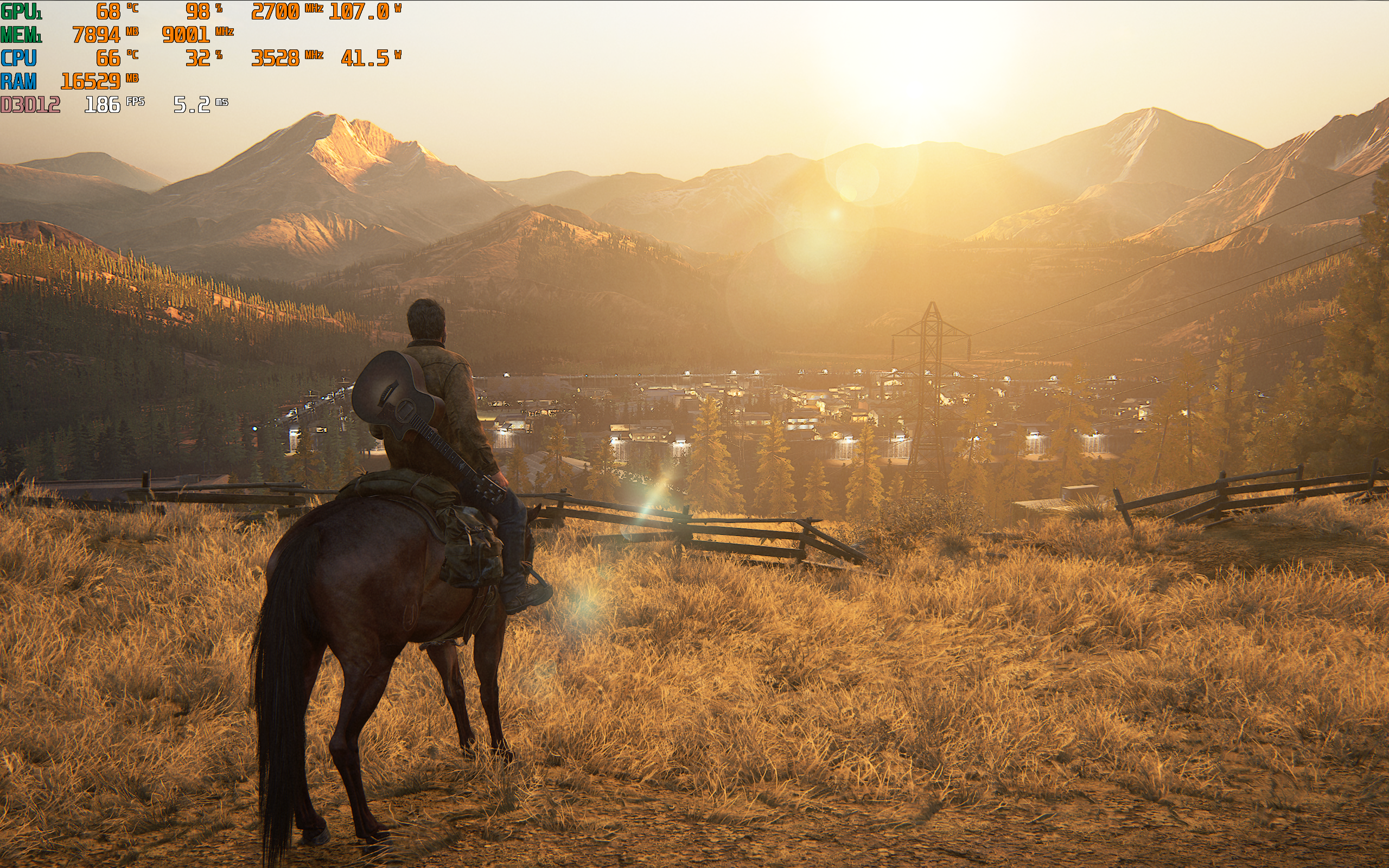

Last Of Us 2'de
Soğutucusuz 10 dakika boyunca, sessiz performans modunda CPU PL1-55 PL2-90'iken Sadece yükseltme ile
GPU Min 82 Max 84
CPU Min 77 Max 82
Soğutuculu (max güçte) ısınmış cihazı 5 dakika içerisinde
GPU Min 68 Max 70
CPU Min 62 Max 66 derecelerde gezindi.
Harika.

Denedim hocam, sessiz performans modda kapalı:
GPU Max 83 ort. 82 CPU Max 85 ort 80.
1600 RPM değerleri (ses duyulmuyor 1600 sonrası sesli)
GPU'min 75 ort 77 CPU'min 70 ort 73.
Deviri yükseltip 1900 yaptım hafif gürültülü ama tolare edilebilir. 55 dB.
GPU'min 73 ort 72 CPU'min 66 ort 68.
