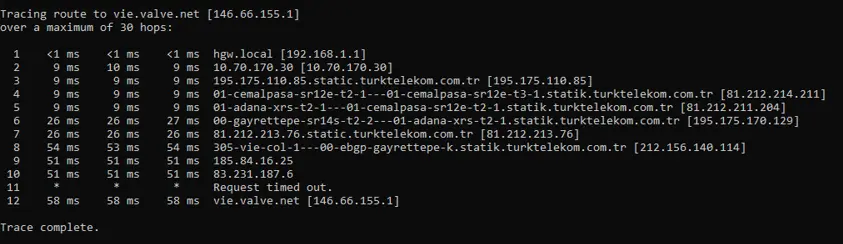

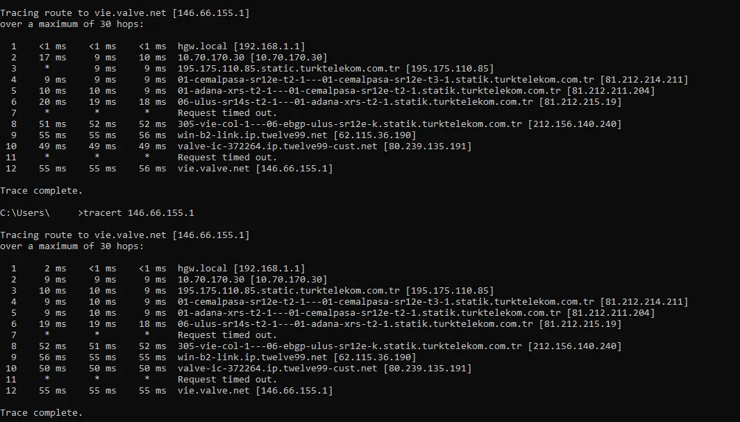

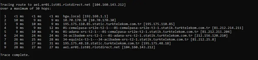

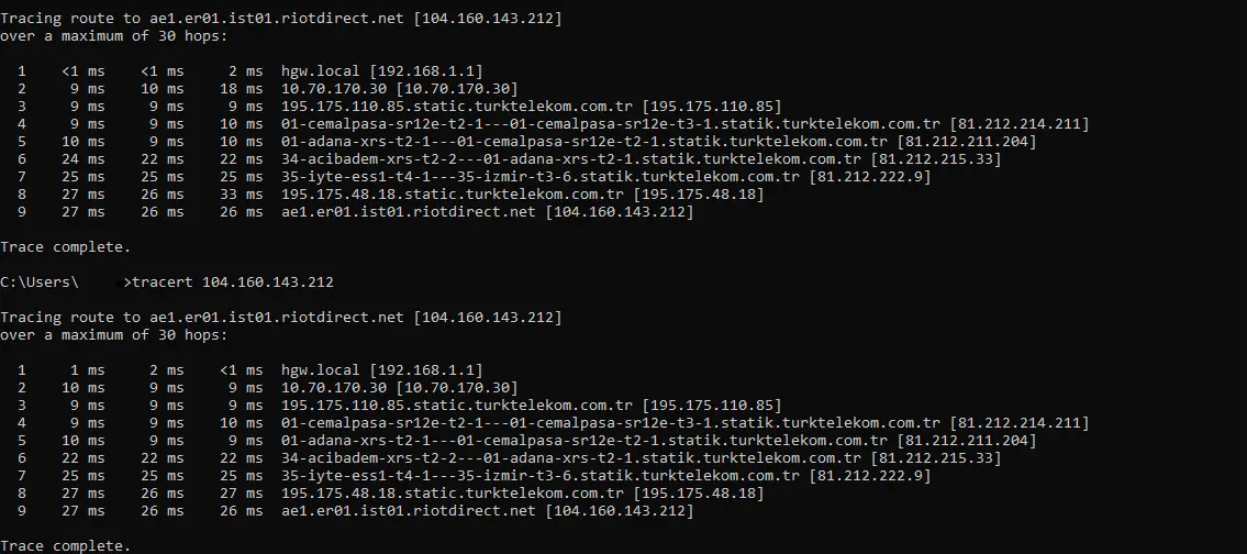

Öncelikle merhaba, Millenicom yüzünden son 1 aydır pinglerimde sürekli değişiklik söz konusu. Bazen yeni pop noktaları ekleniyor pingim tam düştü diyorum daha sonra tekrar eskisi gibi oluyor... Şu an da olduğu gibi tekrar bir değişikliğe gitti sayın Millenicom. Bir düzelme mi söz konusu yoksa Millenicom kullanıcılarıyla dalga mı geçiyor, gerçekten anlam veremiyorum artık. Gayrettepe çıkışlı pop noktası kaldırılmış, yerine ulus eklenmiş... Bu elbette pingimi düşürmüş fakat hâlâ bir istikrarsızlık söz konusu. Bunlar da anlaşılacağı üzere eski tracert testlerim, yaklaşık 1 haftalık... @62
Firma trafiği mümkün olduğu kadar TT ile taşımaya çalışmış ama burada yapılan anlaşmalar devreye girer. Sorunu çözemeyiz.
Asıl merak ettiğim bu daha ne kadar böyle gidecek. Tam sabit ping alıyor gibi oluyorum pop noktaları eski haline dönünce başa sarıyor her şey. Garip.
