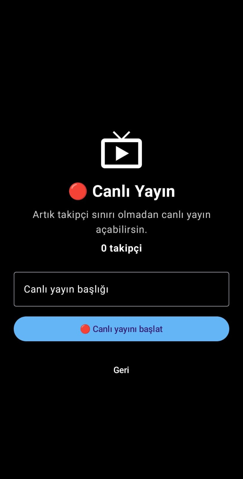

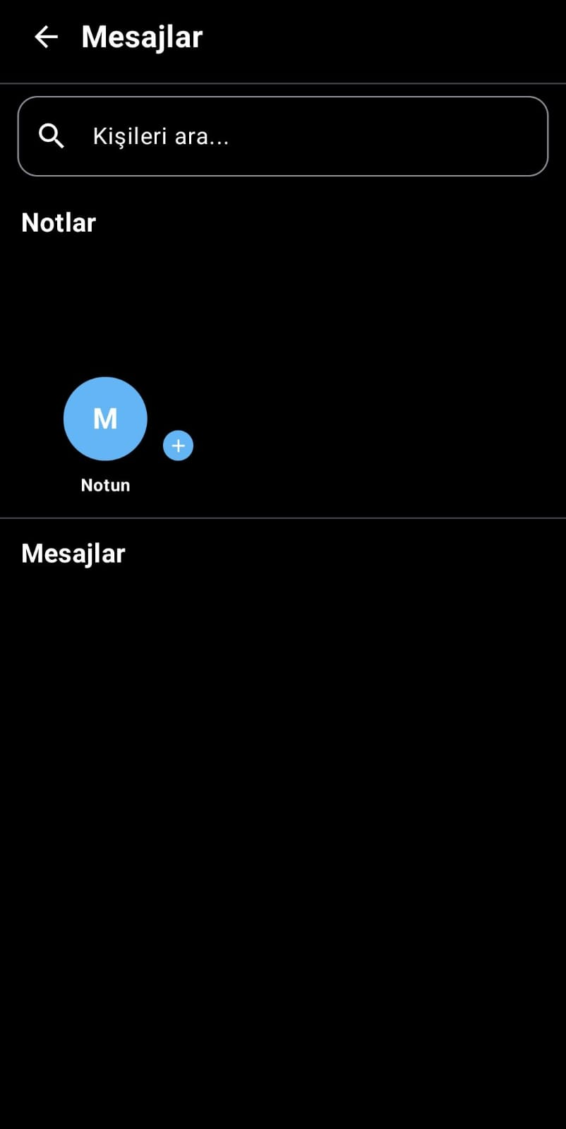

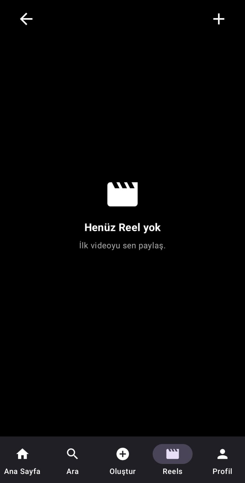

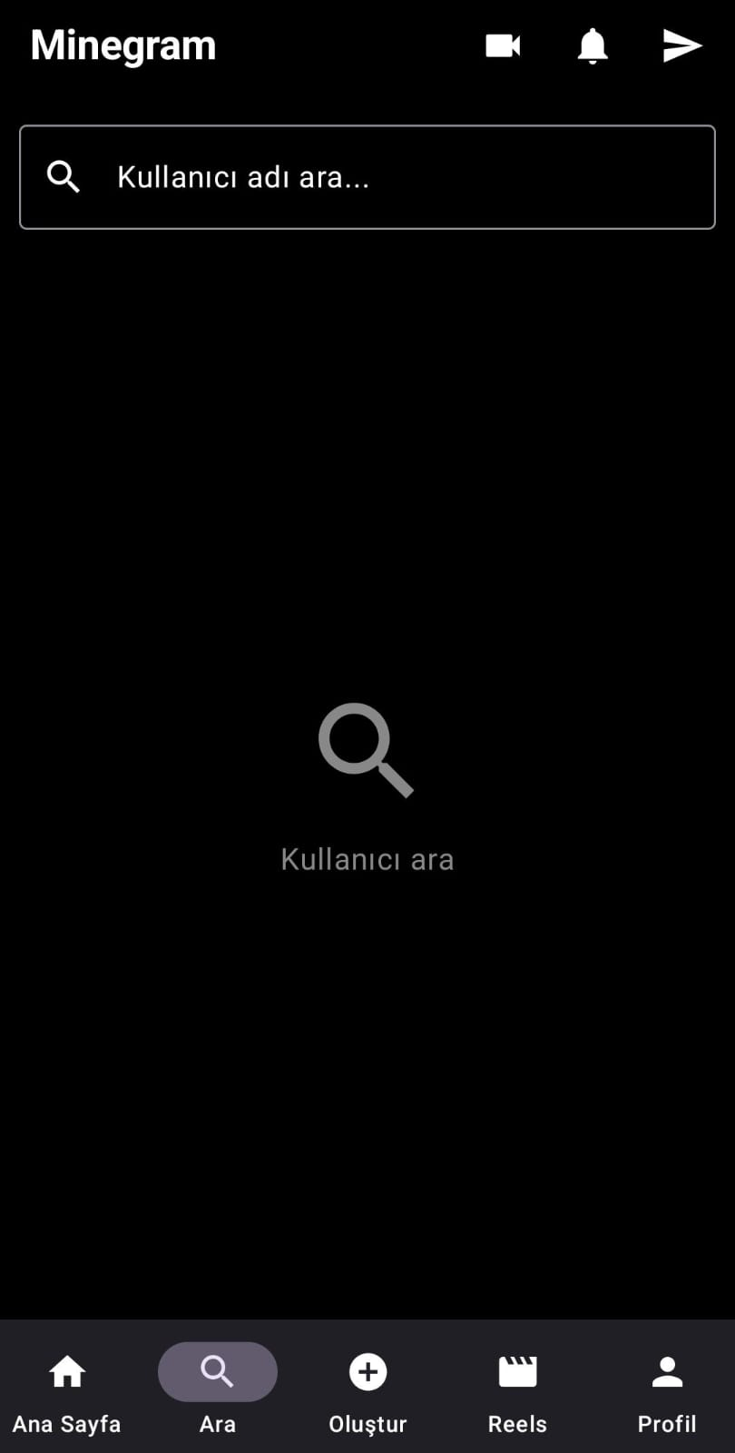

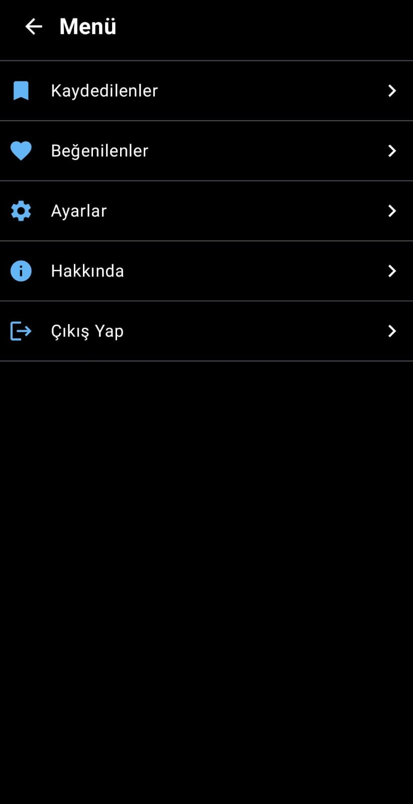

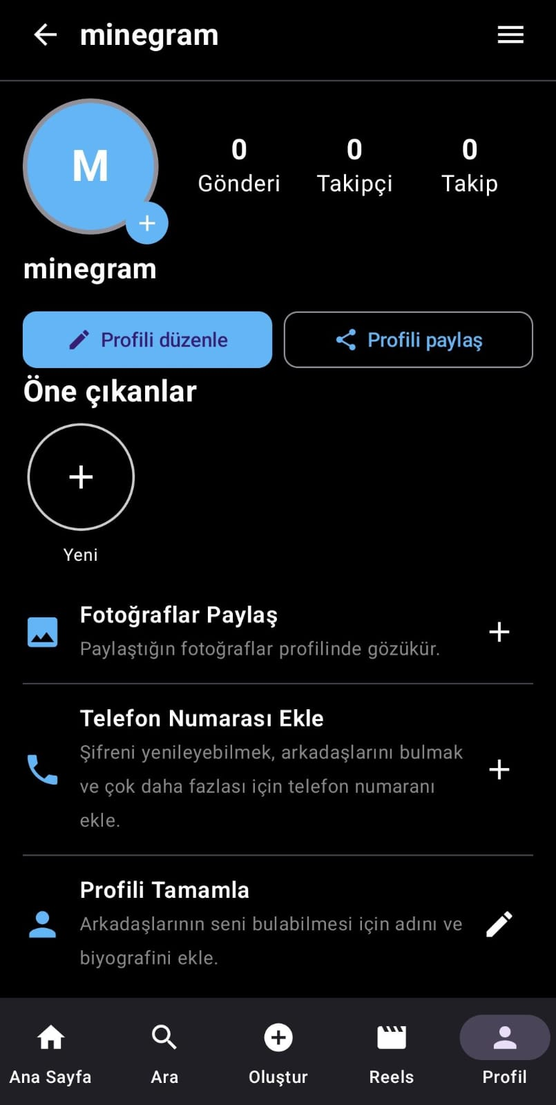

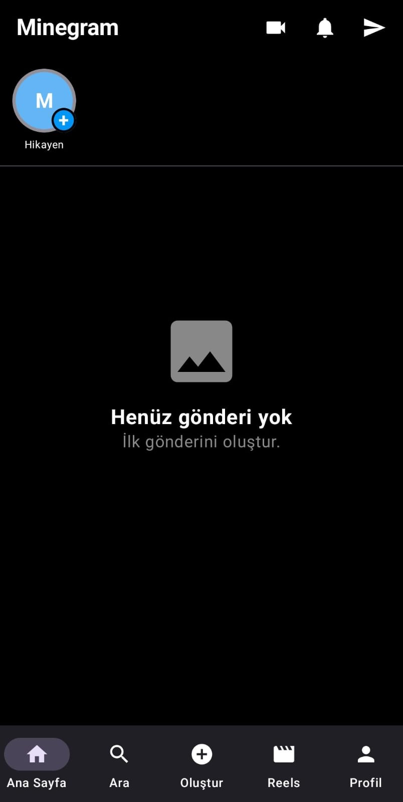

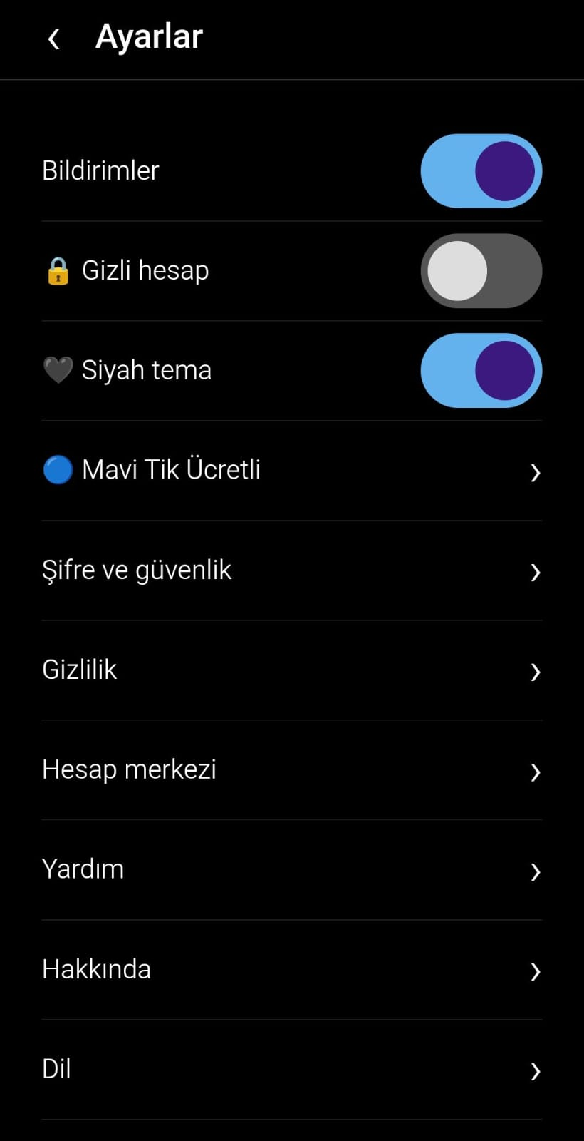

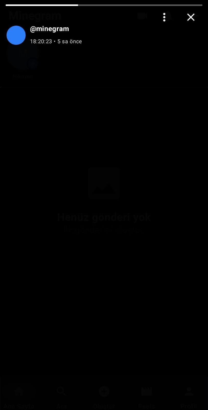

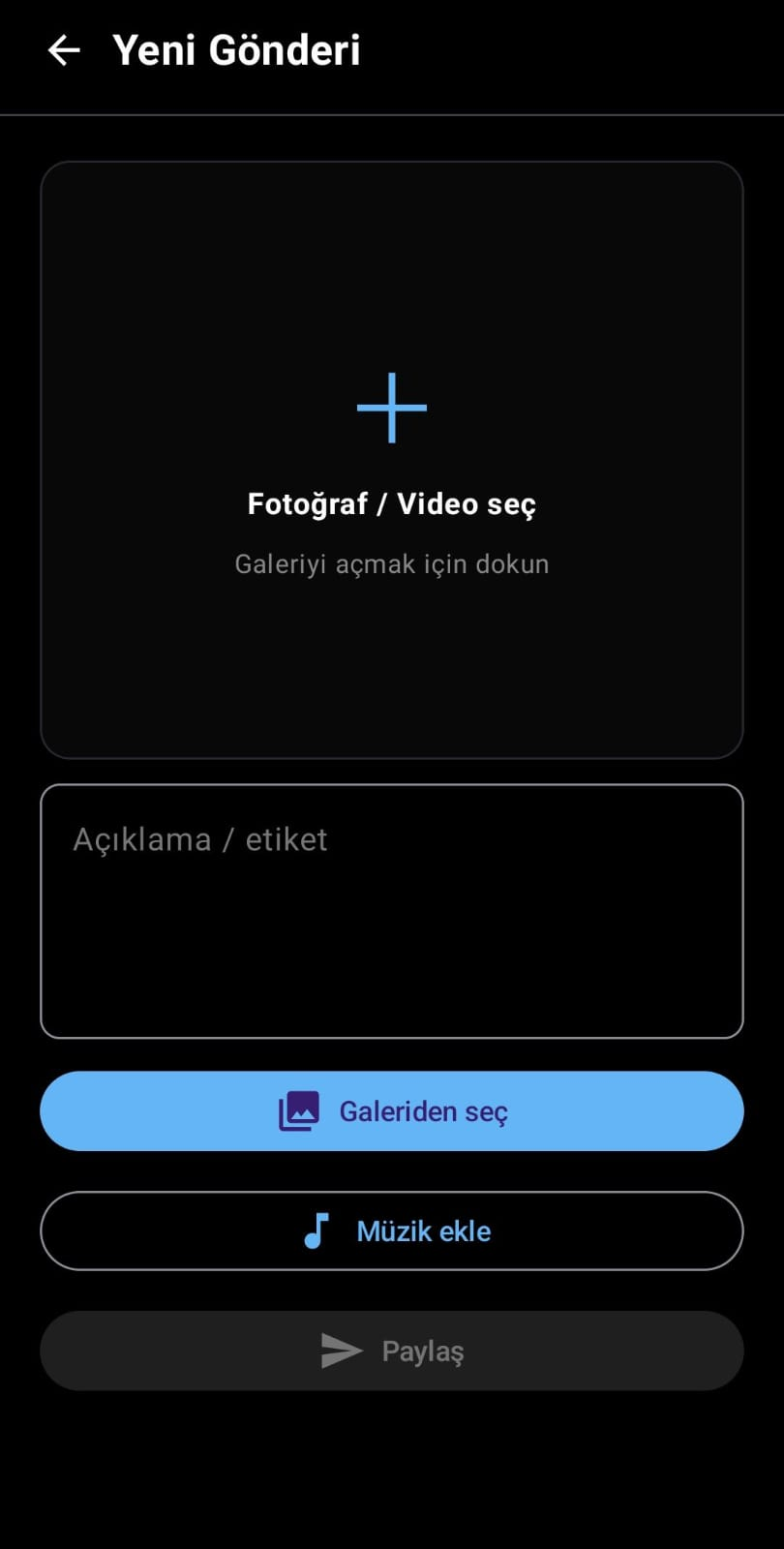

1 aydır uğraşmış olduğum Minegram sosyal medya uygulamamı bitirmiş bulunmaktayım. Çok zor oldu ama sonunda yapabildim. Sizce bunu ileriye taşıyabilir miyim?
Son olarak web sitesi: Minegram - Giriş
