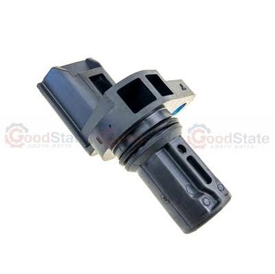

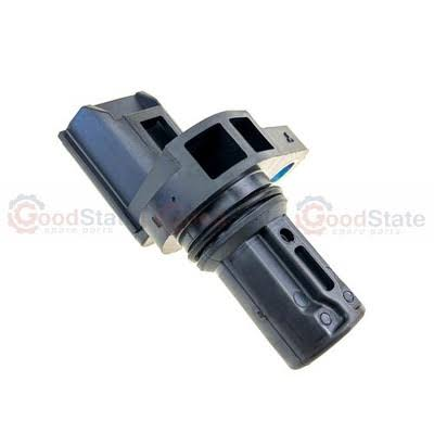

Krank pozisyon sensörü, motorunuzun kodu 4A91 ise şu şekilde. Ruhsat üzerinden öğrenebilirsiniz kodu.

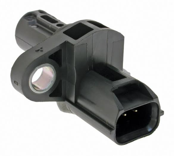

Yine 4A91 için camshaft yani ekzantrik sensörü de bu şekilde;
Yapıca çok benzer değiller. Dediğiniz gibi, krank mili sensörü daha aşağıdadır. Ustanız neden takım olarak değiştirmiş, bir sorun derim. Bir de motor arızası kodu var mı, normalde krank pozisyon sensöründen uyarı gelmesi lazım.
Dediğiniz doğrudur.

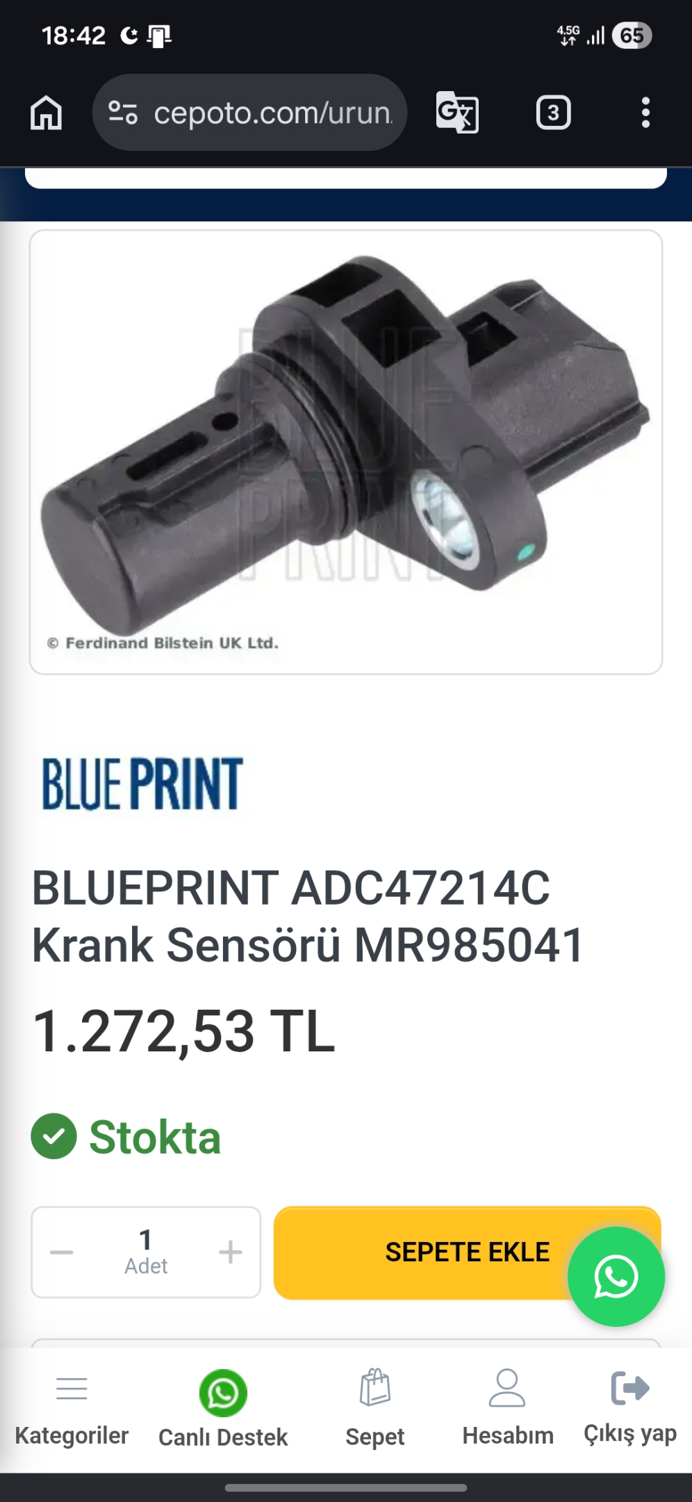

Benim sipariş edip gelen parçam bu hocam krank sensörü diyor. Egzantrik sensörü yazıyorum tipi buma benzer bir şey çıkıyor.
Hocam ekleme yapıyorum ben krank mili sensörü almak istedim fotoğrafını attığım parçayı aldım arabaya taktık benim arabadan çıkan parçanın üstündeki kod aynı tutuyor MR985041 bana krank sensörü diye egzantrik sensörü mü sattılar acaba?
Parca kodunuz buysa satılan ürün egzantrik sensörü olarak gözüküyor.
