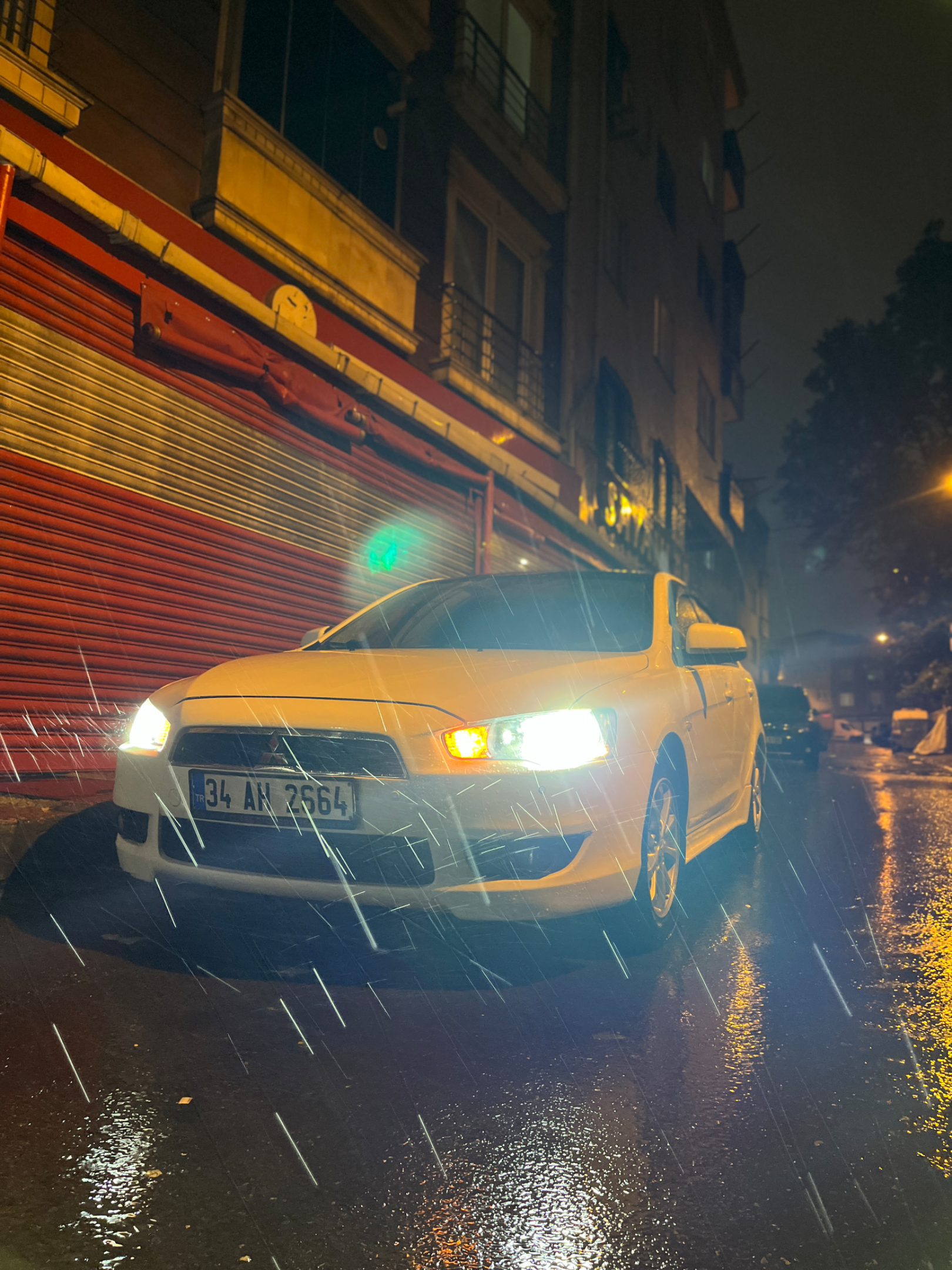

Selam değerli dostlarım. Dün forumda çok muhabbetini yaptığım aradığım aracı aldım.:müthiş: Fırtınada uğraştık resmen, Sefaköy'den kalk taa Pendik'e git almaya... Hem de işten izin alamayıp git 😂. Her neyse, aracı aldığım kişi ile 2 haftadır konuşuyorum, heves diye almış, sürememiş arabayı, manuel çok zor gelmiş. Aracı aldığı km 198.370, bana sattığı km 199.410. 1.5 yıl yatırmış arabayı resmen. Aldığım gün direkt yağlarını yeniledim ve ölü aküyü değiştirdim (2 saat sürüyor, 10 dk hareketsiz kalınca motor kapalı geri çalıştıramıyorsun). Dün akşamda işte aküyü değiştirdim, 30-40 km yol gittim, eve sabah çalıştırdım, işe geldim, arıza lambam yandı 😂 şansıma. Bence diyorum, aküyü değiştirdim diye fabrika verilerine döndü ECU ve kalibrasyondan kaynaklı yaktı. Sizce ne düşünüyorsunuz? (Motor saat gibi tık yok.)
