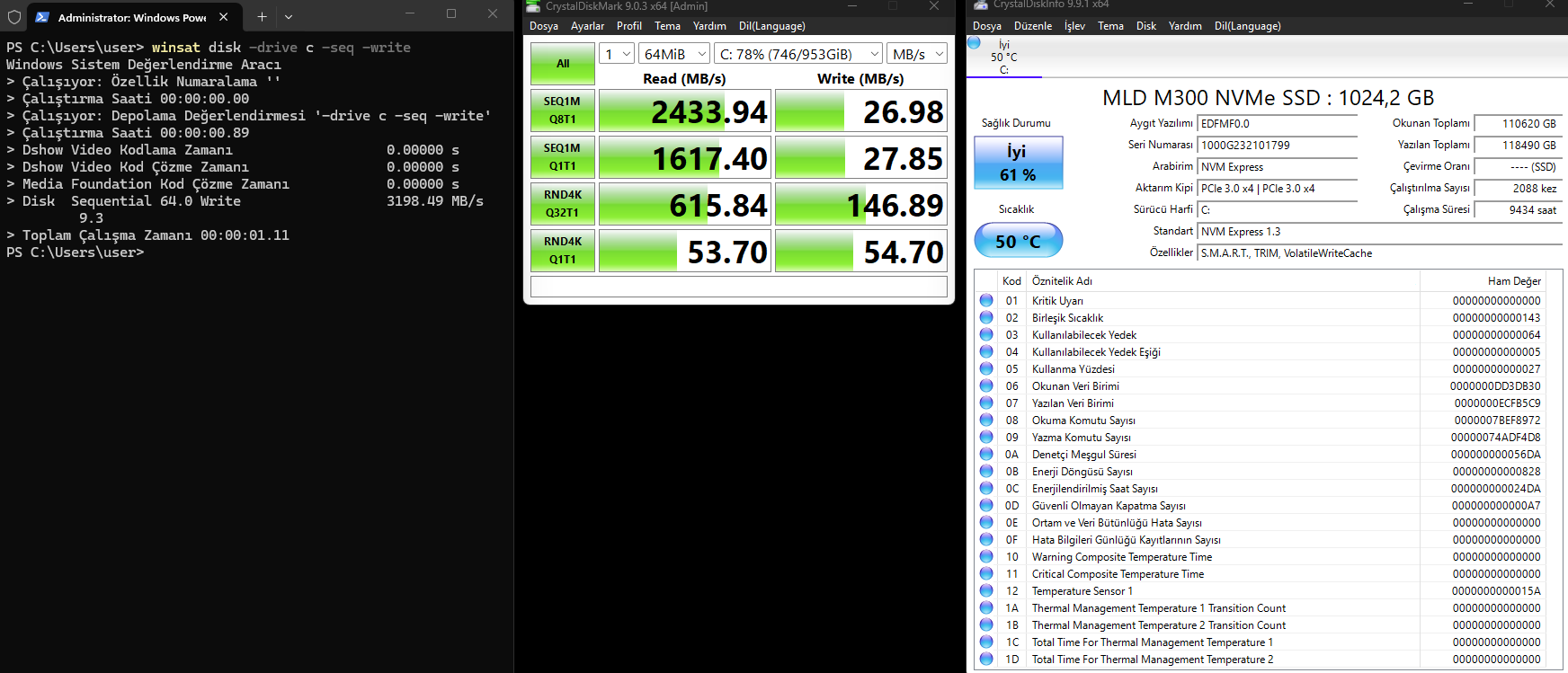

Sorun bir anda başladı; Steam'de oyun indirirken fark ettim. SSD 3 yıldır aynı BIOS, aynı Windows kurulumu ve aynı ayarlarla normal çalışıyordu.
WinSAT testinde 3198.49 MB/s yazıyor ama CrystalDiskMark'ta çok düşük.
Test sırasında arkadaki her şeyi kapadım, Windows Defender dahil.
TRIM açık ve optimize edildi.
Yazma önbelleği açık.
SFC bozuk dosya bulup düzeltti ama performans değişmedi.
SMART temiz, Event Viewer'da stornvme/disk hatası yok.
Steam ve Epic Games'te SSD aşırı yavaş çalışıyor.

Sorun bugün başlamadı, 3 gün önce fark ettim. Yeniden başlattım o arada ama değişmedi. Yazma hızı garip bir şekilde 20-30 MB arası kalıyor.
Bütün ihtimallerin arasındaki en olası ihtimali de tartışmak lazım, 110TB veri yazılmış MLD bir SSD. Bir de soğutucusuz kullanıldıysa bu kadar yoğun bir şekilde çok normal gibi ölümü sanki. Caner'in de dediği gibi AS SSD ile de denedikten sonra bir kanaate varabiliriz sanırım.
Şunu da belirteyim; bu SSD için üreticinin belirttiği bir TBW değeri de yok. Eğer AS SSD ile de düşük çıkarsa son çare olarak yapabilirsen Secure Erase yap ama çok düzeleceğini zannetmiyorum.
Firmware Update desteği de sunulmuyor zaten. Garantiye gönderirsin varsa tabii.

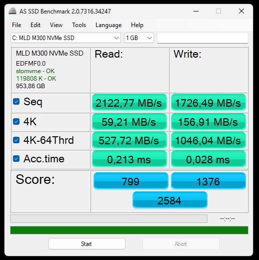

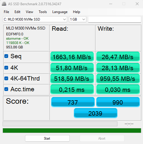

Sonuçlar garip değişiyor; SSD'de 1 GB seçili testte anlık olarak bazen 1700'lere çıkıp anında yazma testi bitirip okumaya geçiyor. Sonraki testte aynısı olmuyor, 26 civarı kalıyor. 3 GB seçili iken neredeyse her zaman yazma 20-30 arası. Dediğiniz gibi üretici yazma ömrünü de söylemediği için muhtemelen sona geldim.
Bir teorim var; AS SSD'de gördüğüm kadarıyla ilk testte sonuçlar olması gerektiği gibi. Daha sonra test ettiğinde ise hız düşmüş. Eğer kalıcı bir hız düşüşü olsaydı ilk testte normal çıkmazdı.
Bunun pSLC önbelleğinin dolmasından ötürü olabileceğini düşünüyorum ben. Eğer diskte dinamik SLC önbellek varsa, ki bu da diskte boş alan azaldıkça önbelleğin de azalması demek, %78 dolu olduğu için bayağı kısıtlanmış olabilir.
%100 bundandır demiyorum, sonuçlar doğrultusunda böyle bir çıkarımda bulundum. Eğer bundan değilse de sizin uğraşıp düzeltebileceğiniz bir şey değil, en fazla Secure Erase yapıp fabrika ayarına çekersiniz. Onun faydası olursa olur.
