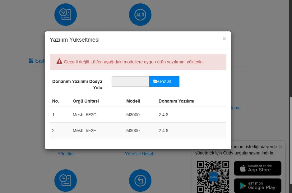

Hocam cudy_m3000-V1-sysupgrade. Bin dosyasını yüklemeyeye çalıştığımda böyle bir hata alıyorum.
