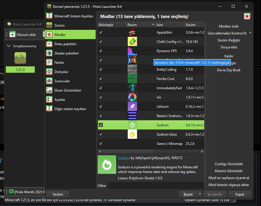

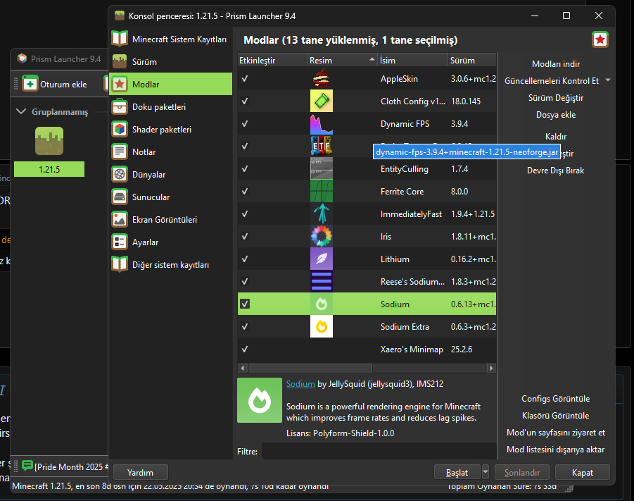

GPU 83 derece, CPU 90 dereceleri görüyor. Minecraft'ta OptiFine veya sodium kullanıyorum shader da kullanıyorum fakat bu FPS düşüşü normal değil gibi çünkü hiç hareket etmeme rağmen düşüyor ve beklediğim yerde Aternos'un sunucu açılma lobisiydi. 144'ten 20-40 arasına düştü fakat server açılınca olmadı birde pek bir fikrim de yok açıkçası neden oluyor bu. V-Sync her zaman kullanırım bu arada.

Eki Görüntüle 157739
