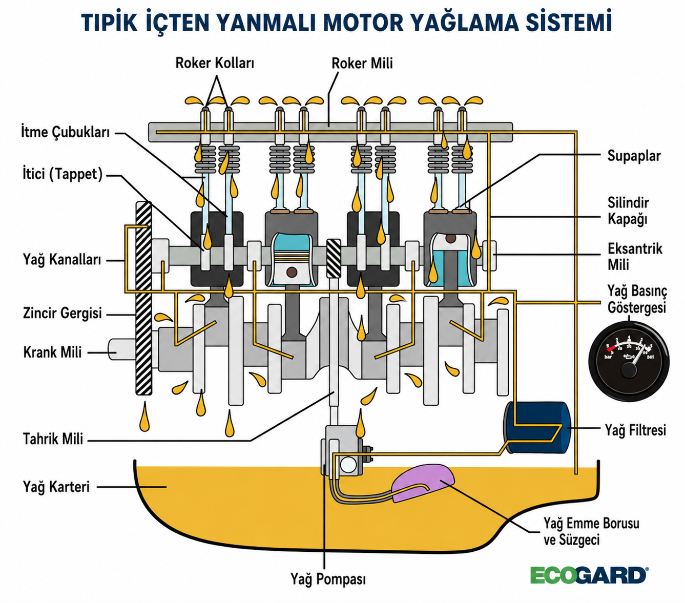

Özellikle sabah ilk çalıştırmada birçok kişi arabaya biner binmez gaza yükleniyor. Motor çalıştı diye her şey hazır sanılıyor ama aslında motorun tam sağlıklı çalışması için biraz zamana ihtiyacı oluyor. Çünkü motor ilk çalıştığında hem yağlama sistemi hem de motor içindeki parçalar hâlâ ideal çalışma sıcaklığına ulaşmaya çalışıyor.
Motor yağı soğukken daha yoğun oluyor. Bu yüzden sıcak motordaki kadar rahat dolaşamıyor. Özellikle motorun üst kısmına ve turbo tarafına yağın tam ulaşması birkaç saniye sürebiliyor. Tam bu sırada yüksek devir çevirmek motor içindeki sürtünmeyi artırabiliyor. Çünkü krank, eksantrik ve turbo gibi parçalar ince yağ filmi üzerinde çalışıyor. Yağ tam dolaşmadan yük bindirmek bu parçaları daha fazla yorabiliyor.
Motorun içindeki pistonlar ve metal parçalar da çalışma sıcaklığına göre tasarlanıyor. Motor ısındıkça parçalar hafif genleşiyor ve ideal boşluk ölçülerine ulaşıyor. Soğuk motorda ise piston ile silindir duvarı tam çalışma aralığında olmuyor. Bu yüzden motor tam ısınmadan yüksek devir kullanmak içerideki aşınmayı artırabiliyor.

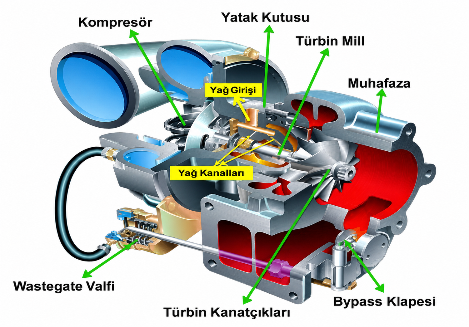

Turbo motorlarda da dikkatli olmak gerekiyor. Çünkü turbo sistemi çok yüksek devirde çalışıyor ve tamamen yağ ile korunuyor. Motor daha yeni çalışmışken gaza yüklenildiğinde turbo yeterince yağlanmadan yüksek devire çıkabiliyor. Bu durum uzun vadede turbo boşluğu, yağ kaçırma ve performans düşüşü gibi problemlere sebep olabiliyor.
