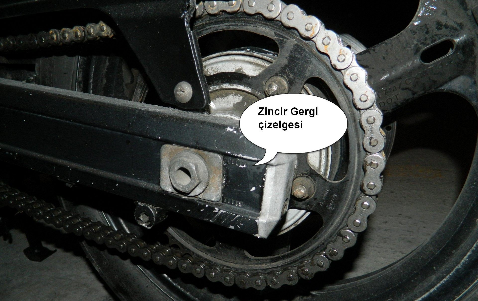

İlk kontrol edilmesi gereken nokta zincirin gerginliğidir. Bakım aralıkları kısalmaya başladıysa ve neredeyse her ay zincir ayarı yapmak zorunda kalıyorsanız, sistem artık eski formunda değildir. Gerdirme payı sona yaklaştığında ise zincirin ömrünün büyük kısmı geride kalmış demektir.

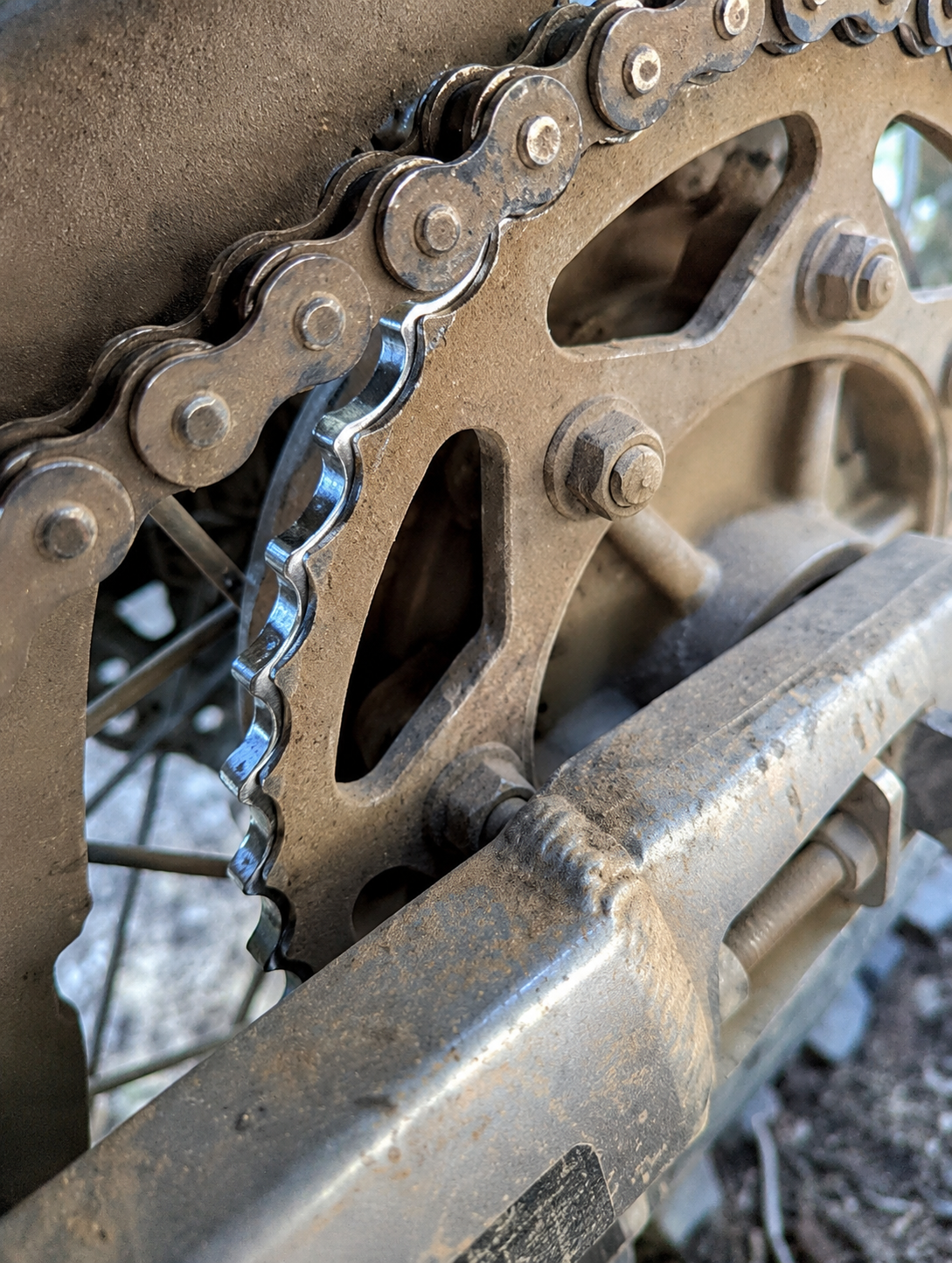

Arka tekerleği yavaşça çevirdiğinizde zincirin her bölümünün aynı gerginlikte kalması gerekir. Bir noktada gevşek, başka bir noktada ise oldukça gergin bir yapı oluşuyorsa zincirin iç mafsalları eşit şekilde çalışmıyor demektir. Böyle bir zinciri ayarlamak geçici çözüm sunar, kısa süre sonra aynı problem tekrar ortaya çıkar.Kontrol sırasında dişlilere de mutlaka göz atılmalı. Sağlıklı bir dişlinin dişleri simetrik görünür. Aşınma ilerledikçe dişler incelmeye ve tek yöne doğru eğilmeye başlar. Halk arasında "köpek dişi" olarak bilinen görüntü oluştuğunda artık yalnızca zinciri değiştirmek yeterli olmaz.

En sık yapılan yanlışlardan biri yalnızca zinciri yenileyip eski dişlilerle yola devam etmektir. İlk başta herhangi bir sorun yaşanmasa bile eski dişlilerin aşınmış yüzeyi yeni zinciri de kısa sürede aynı forma getirmeye başlar. Beklenen kullanım ömrü ciddi şekilde düşer. Bu yüzden zincir değişimi sırasında ön ve arka dişlinin de birlikte yenilenmesi uzun vadede daha mantıklı bir seçim olur.
Zincirin ömrünü uzatmak ise sanıldığı kadar zor değil. Düzenli temizlik yapmak, doğru zincir yağı kullanmak ve üreticinin önerdiği gerginlik değerlerinden uzaklaşmamak çoğu zaman yeterli. Zinciri gereğinden fazla germek de tamamen gevşek bırakmak da aynı derecede zararlıdır. Her iki durumda da hem zincir hem de dişli seti gereksiz yük altında çalışır.
