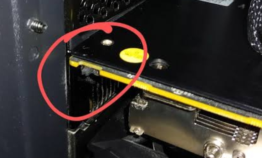

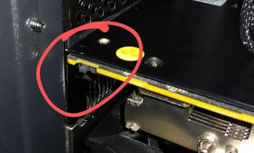

Ekran kartında Dual BIOS varsa diğer BIOS ile deneyin, Dual BIOS yoksa veya işe yaramıyorsa GOP Update ile ekran kartının BIOS'unu güncellemeyi deneyin.
Ekran kartında Dual BIOS varsa diğer BIOS ile deneyin, Dual BIOS yoksa veya işe yaramıyorsa gop Update ile ekran kartının BIOS'unu güncellemeyi deneyin.

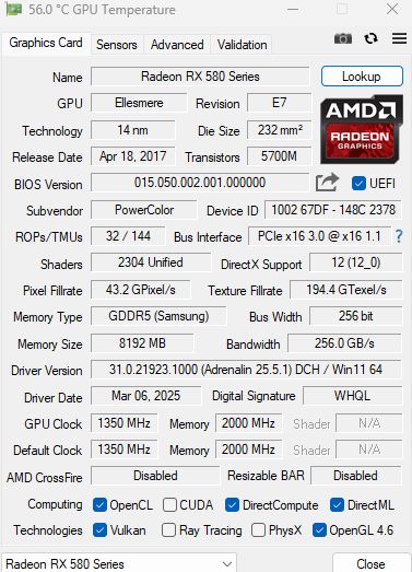

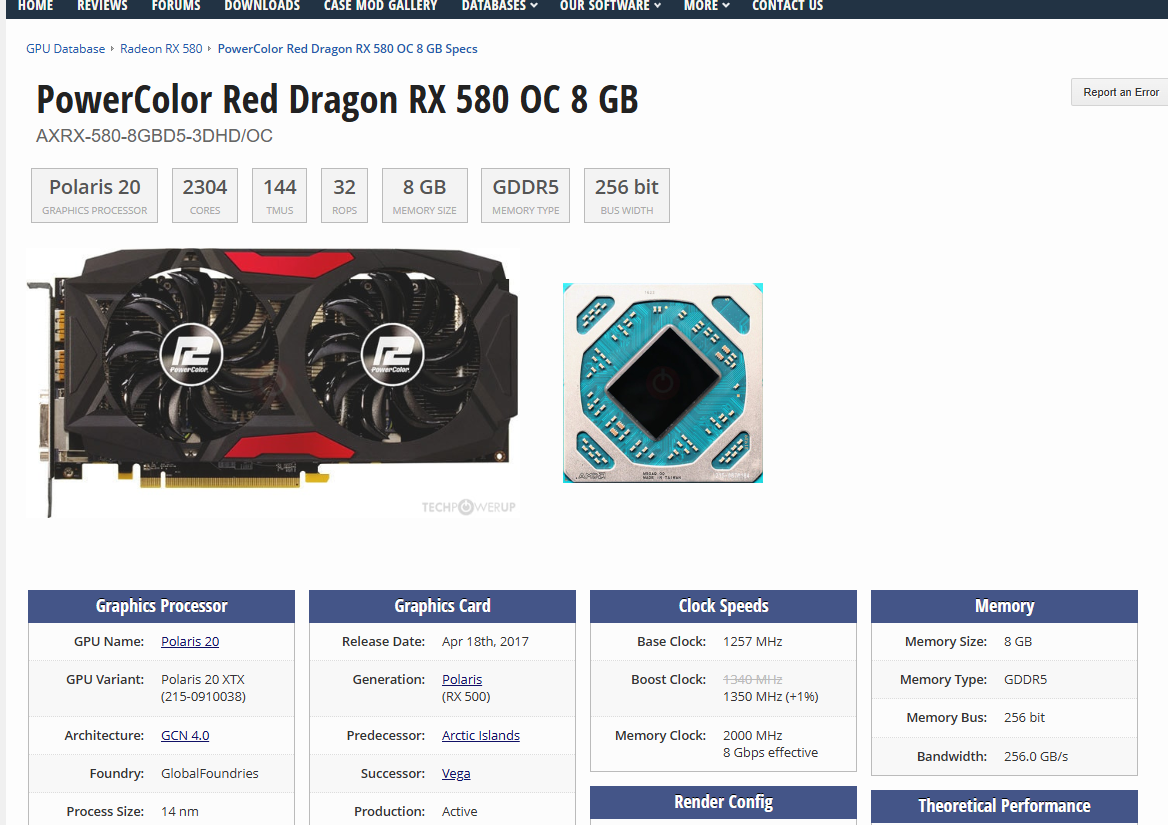

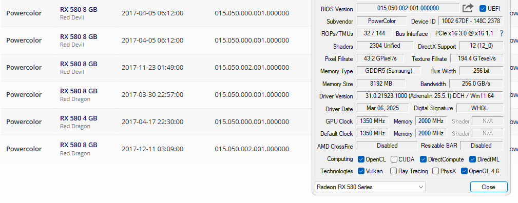

powercolor rx580 bir youtube videosu buldum techpowerup adlı siteden amd ati flash indiriyordu ve aynı yerden bios indiriyordu öyle kuruyordu GPU-Zden baktığımda o sitedeki en son sürüm BİOS sayısıyla GPU-Zdeki aynıydı yani zaten güncel değilmi şuan yoksa yine güncellemem lazımmı

Kartınızın tam modelini nasıl öğreneceğiz? PowerColor RX580 olduğunu GPU-Z'den görebiliyorum zaten.
valla tam modelini bilmiyorum bende açıkçası 2inci el almışdım pek bilgim yok nasıl söyleyebilirim tam modelini söyleyeyim
GPU-Z den lookup butonuna bastığımda bu sayfa açıldı tam olarak bu olması gerek
