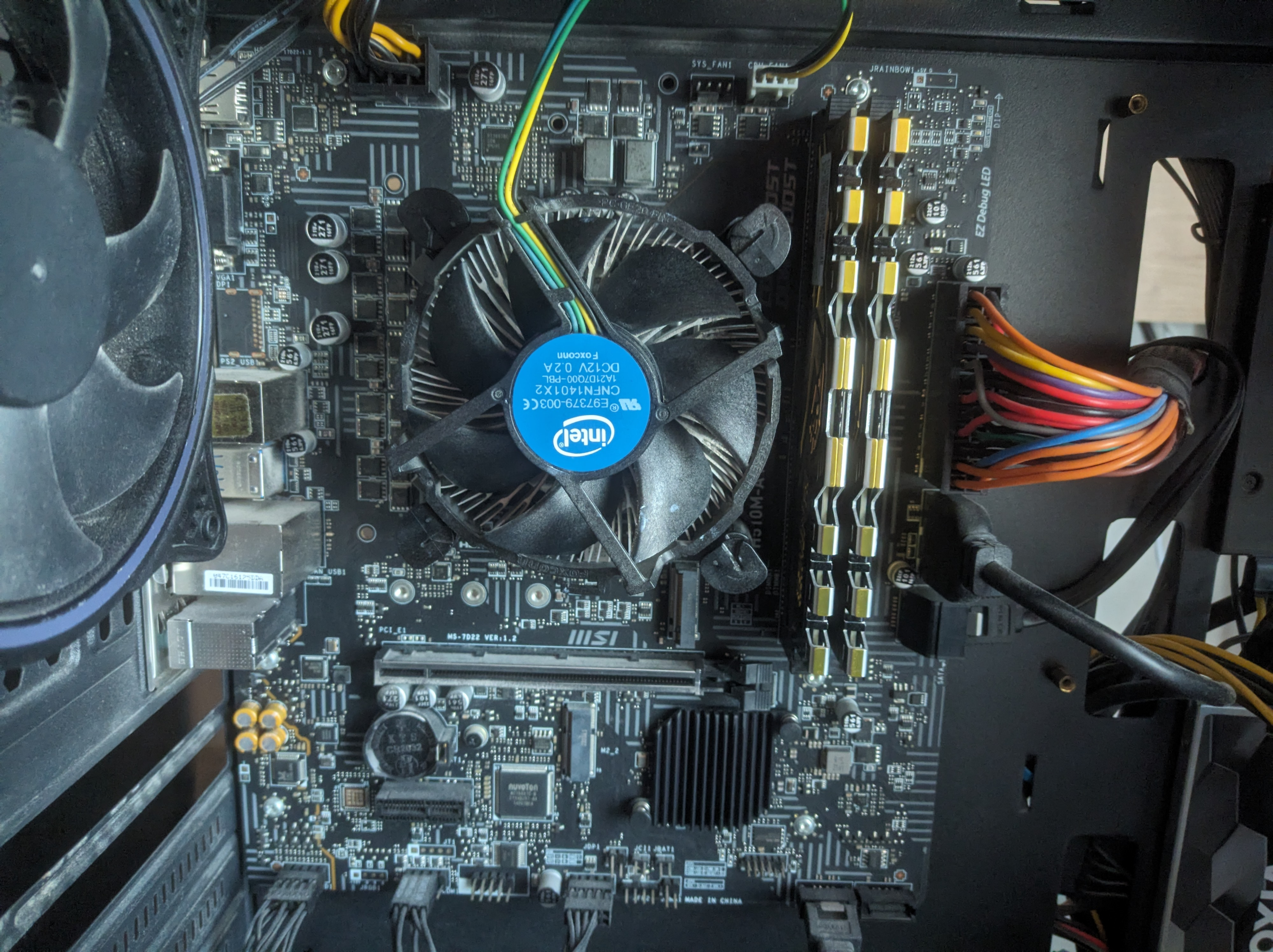

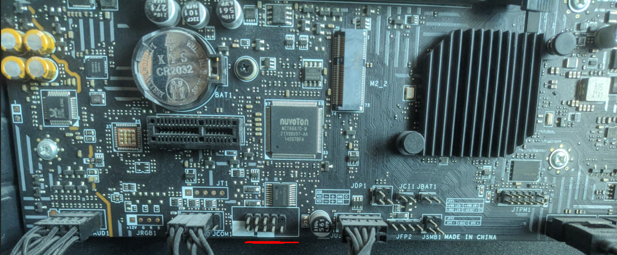

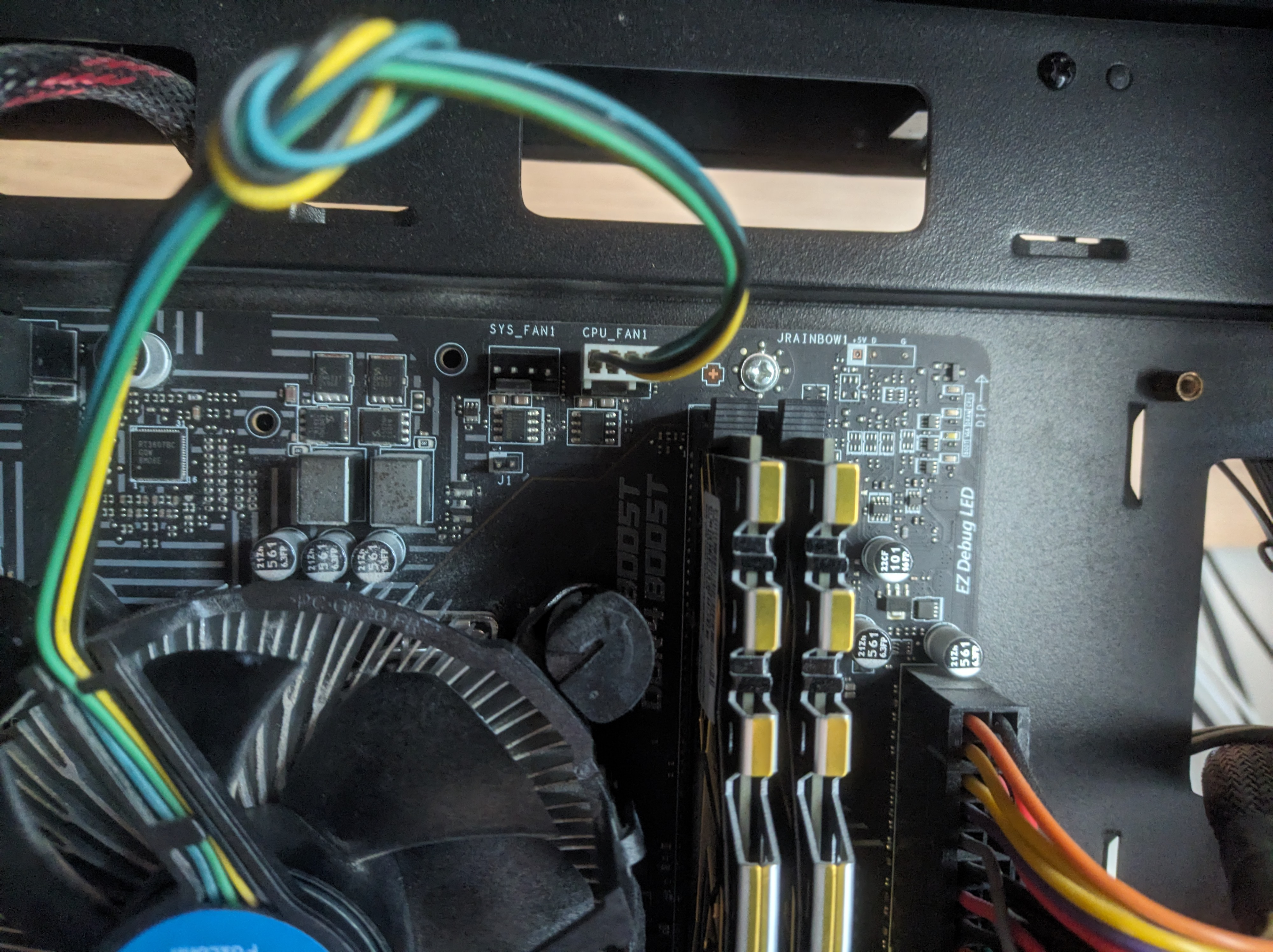

Öncelikle tozlu anakartım için özür dilerim ve de bu konuyu daha önce açmıştım ancak boş anakart üzerinden sormuştum, soğutucuyu anca alabildim ve anakartımda bazı girişler dolu olduğu için, dolu halini atıp tekrardan sormak istiyorum. Alacağım bu kule tipi soğutucunun fan kablosu haricinde RGB ve dijital ekranı için bir de USB kablosu bulunmakta. Bu bahsettiğim kabloları resimlerde yüklediğim anakartımda hangi noktalara takmalıyım? JRAINBOW1 kısmı pek derin durmuyor, oraya takacağım kablo orada durur mu ki ve de kırmızı ile altını çizdiğim kısım USB için uygun mu? Teşekkürler.
İşlemcim i5-10400F.
MSI H510M-A Pro.

Sizin anakartta maalesef ARGB Header yok. Bu anakartın bazı modellerinde olabilir. Opsiyonel bir seçenek. Bir de sizin anakartta ön panel USB portları da gördüğüm kadarıyla dolu. ARGB kontrolcü alarak ışıkları yakabilirsiniz. Bunun için de linkteki gibi bir çoklayıcı alabilirsiniz. Belki daha ucuza da bulunabilir.
Örnek ARGB kontrolcü.
Sizin anakartta maalesef ARGB header yok. Bu anakartın bazı modellerinde olabilir. Opsiyonel bir seçenek. Bir de sizin anakartta ön panel USB portları da gördüğüm kadarıyla dolu. ARGB kontrolcü alarak ışıkları yakabilirsiniz. Bunun için de linkteki gibi bir çoklayıcı alabilirsiniz. Belki daha ucuza da bulunabilir.
:( dijital ekran ve ışıkları olmasa da çalışır ama değil mi? Teşekkürler.
