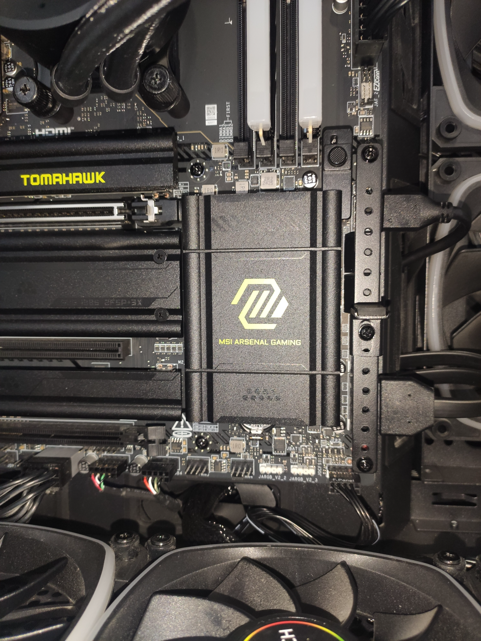

Anakartın BIOS pilini değiştirmek istiyorum ama pilin önü chipset soğutması ile bloke edilmiş. Görünen bir vida, pin, kızak vs. yok bu soğutma bloğunu sökmek için. Anakart kullanma kılavuzunua, yerli ve yabancı videolara baktım. Bu anakartın BIOS pilini sökmekle ilgili hiçbir içerik bulamadım.
Yardımcı olursanız sevinirim @Recep Baltaş
Alttaki çentiği açtığınız zaman bataryayı bir şekilde oradan çıkarabilmeniz lazım. yine takarken aradan sürülerek takılabilir. Bu soğutucuları sökmek için anakartı da ayırmanız gerekiyor. Anakartın arkasında bunları sökmek için vidalar/klipsler olur.
Saatçi düz ağız tornavida ile o çentiği bastırdım olmadı. Biraz maharet gerektirecek o zaman. Münkünse bu soğutucuyu sökmek istemiyorum. Büyük ihtimalle soğutucuda termal pad vardır ona zarar gelir diye düşünüyorum. Yardımınız için teşekkürler.
Bastırdıktan sonra pilin altına girin tornavidayla. Yukarı doğru kastırın. Bu arada neden değiştirdiğinizi sorabilir miyim?
Sistemde hayalet bir sorun var. Bazı açılışlarda (özellikle bir gün açmayınca sistemi ve bazı elektrik kesintilerinden sonra), kasanın Power tuşuna bastığımda sanki elektrikler kesikmiş gibi sıfır tepki veriyor sistem. Tüm USB'leri söküyorum, statik elektrik atma yöntemi uyguluyorum nafile. Bu sorundan sonra ilk açıldığında rastgele RAM arıza ışığı yanıyor (sarı ışık). Clear CMOS tuşu var anakartın arkasında onunla BIOS sıfırlayınca çözülüyor o uyarı çıkmıyor ve tekrar BIOS'tan EXPO ayarımı vs. aktif yapıyorum sorunsuz.

Molex'ten güç alan fan satın aldım. Sorun halinde anakarta ve diğer kontrolcülere giden tüm PSU kablolarını sökeceğim. PSU Molex kablo ile fanı PSU'ya bağlıyacağım. Sonra anakarta giden 24 pin PSU kablosunda ilgili pinleri ataş vs. ile birbirine bağlayıp PSU'yu aktif edeceğim. Fan dönerse sorun anakartta dönmezse sorun PSU'da kabaca. Bu esnada BIOS pilini değiştirmemi önerdi bir arkadaşım. Statik birikmesi vs.'den sonra belki başlangıcı sağlamada BIOS'un pilinin etkisi varsa ele diye. Evde de Sıfır 2 adet Duracell BIOS pili var. O yüzden bu konuyu açtım.
Zorlamaktan korkuyordum ama biraz uğraştırsa da dediğiniz gibi yapıp çıkardım. Yeni Duracell pili taktım.

Merhaba hocam, bende de MSI anakartı(MAG Z 890) var bende pili değiştirmek istiyorum. Pili bir türlü yerinden çıkaramadım. İzlediğim videolarda metal tarafı tornavida ucu ile ittiriyorlar pil çıkıyor ama bu MSI kartlarında öyle olmuyor.
Pili çıkarabildiniz mi siz çıkardıysanız nasıl çıkıyor pil anlatabilir misiniz rica etsem?
Bu bahsettiğiniz sorun aynen bende de var. Her elektrik gittiğinde BIOS'ta yapmış olduğum tüm ayarlar sıfırlanıyor. İlk olarak pili değiştirerek başlayacağım kartta yeni aldım nasıl oluyor bu bilmiyorum.
Düz ağız saatçi tornavidası ile kanırtarak yuvasından çıkıyor, yer çekiminin etkisiyle düşüyor.
