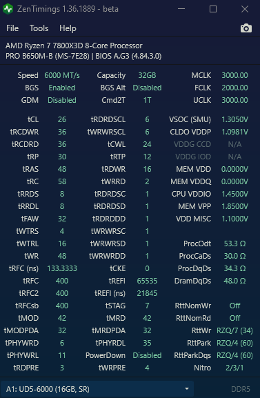

Merhaba, anakartımı değiştirmek istiyorum. Şu an güncel olarak MSI Pro B650M-B kullanıyorum; değiştirme sebebim verim alamamam ve oyunlarda gecikme hissi yaşamam. ASUS TUF Gaming X870-PLUS31 modelini buldum. N11’de 14.631 TL, ancak taksit yok. 6 taksitle almak istiyorum; genellikle fiyat farkı oluyor. Buna eşdeğer veya bundan daha iyi, uygun seviye kart önerilerine açığım. Ayrıca farklı bir sitede uygun fiyatlı bu kartı ya da 6 taksitle alabileceğim güvenilir bir site önerir misiniz? Çok aradım bulamadım. Hızlı cevaplar tercihim; bugün günlerden Cuma, kargoya verilirse iyi olur.

Valorant sıkıntı çekiyorum birçok parça değiştim değişmediğim anakart ve PSU kaldı onları da değişeceğim tek tek.

https://techolay.net/sosyal/konu/rtx-5070-sistemde-oyunlarda-gecikme-sorunu.153008/page-7 diğer konum mevcut bakabilirsiniz pek çözüm bulamadım CL26 çektik ramları buradaki yardımlar ile RAM ayalarım ektedir öneriniz varsa deneyebilirim.
Hocam diğer konunuzu inceledim de sorununuz PSU kaynaklı olabilir mi? Gücü stabil veremiyor ise belki sistem ara ara takılmalar yaşıyor olabilir diye düşünüyorum. 3080 ile de aynı sorunları yaşıyormuşsunuz çünkü. Anakarttan olacağını pek düşünmüyorum doğrusu.

Açıkçası hissetiğim şeyler işlemci bazlı takılma değil, çok fena bir gecikme var mıs gibi. 540 Hz monitörde 650-700 FPS almama rağmen tuhaf bir sorunum var. Şu an Sahibinden'de MSI Pro X870-P Wi-Fi 7 buldum 11.700 TL demiş 10'a bırakır gibi. ASUS TUF Gaming X870-Plus Wi-Fi'den iyi mi? Epey'den karşılaştırdım. Bursa'da yaşıyorum, elden almayı düşünüyorum. Aralarındaki fark nedir? Uzman birileri var mı?
