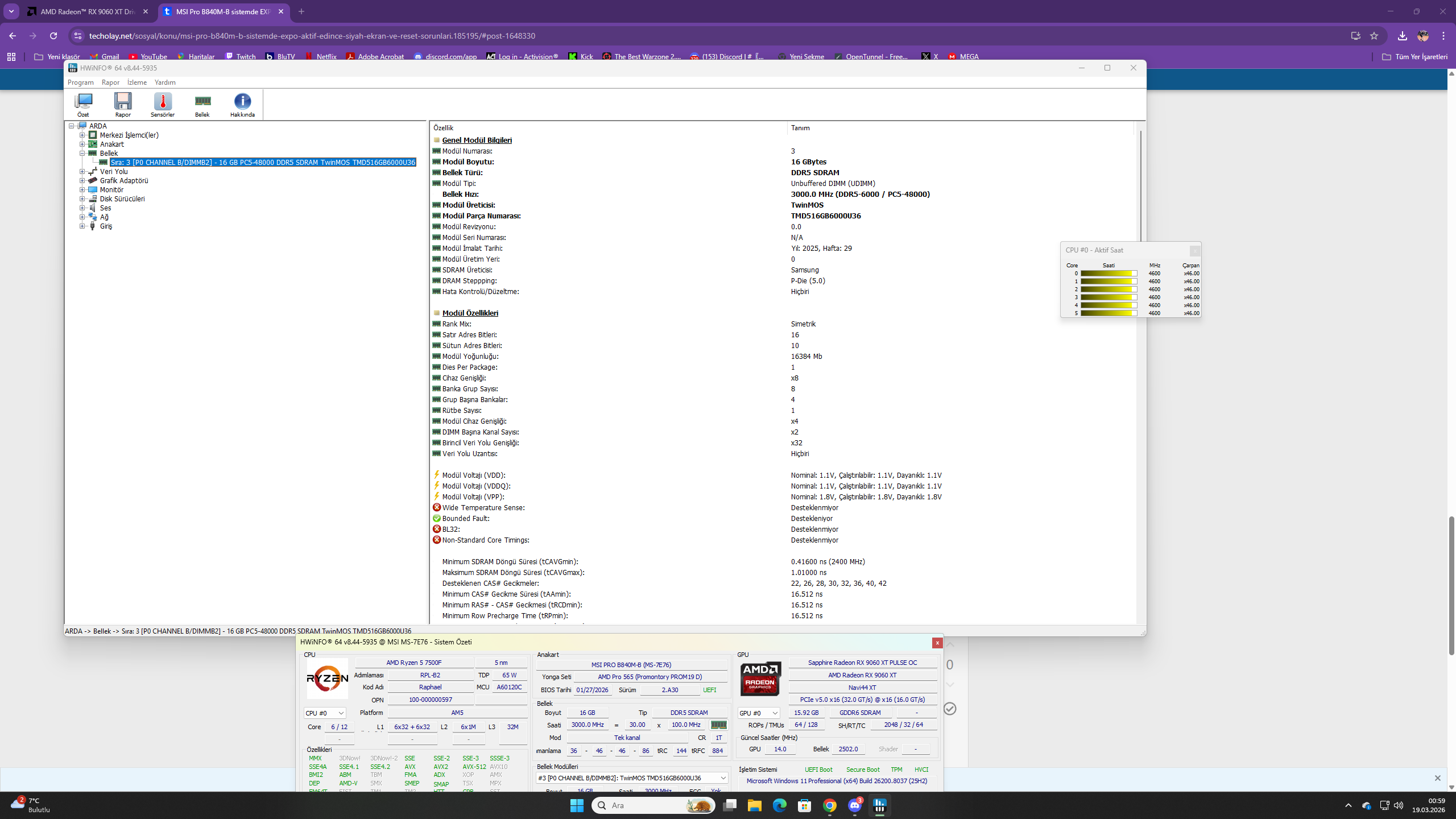

Samsung b-die mı bir de? HWiNFO tam mod açın, arkadaki açılan büyük pencereden RAM kısmını genişletip modüle tıklayın. Samsung ama hangi die, o önemli.
Doğru mudur?
    276,6 KB · Görüntüleme: 45
P-die @LH44 uzmanlık alanı. Kendisine bir danışalım.

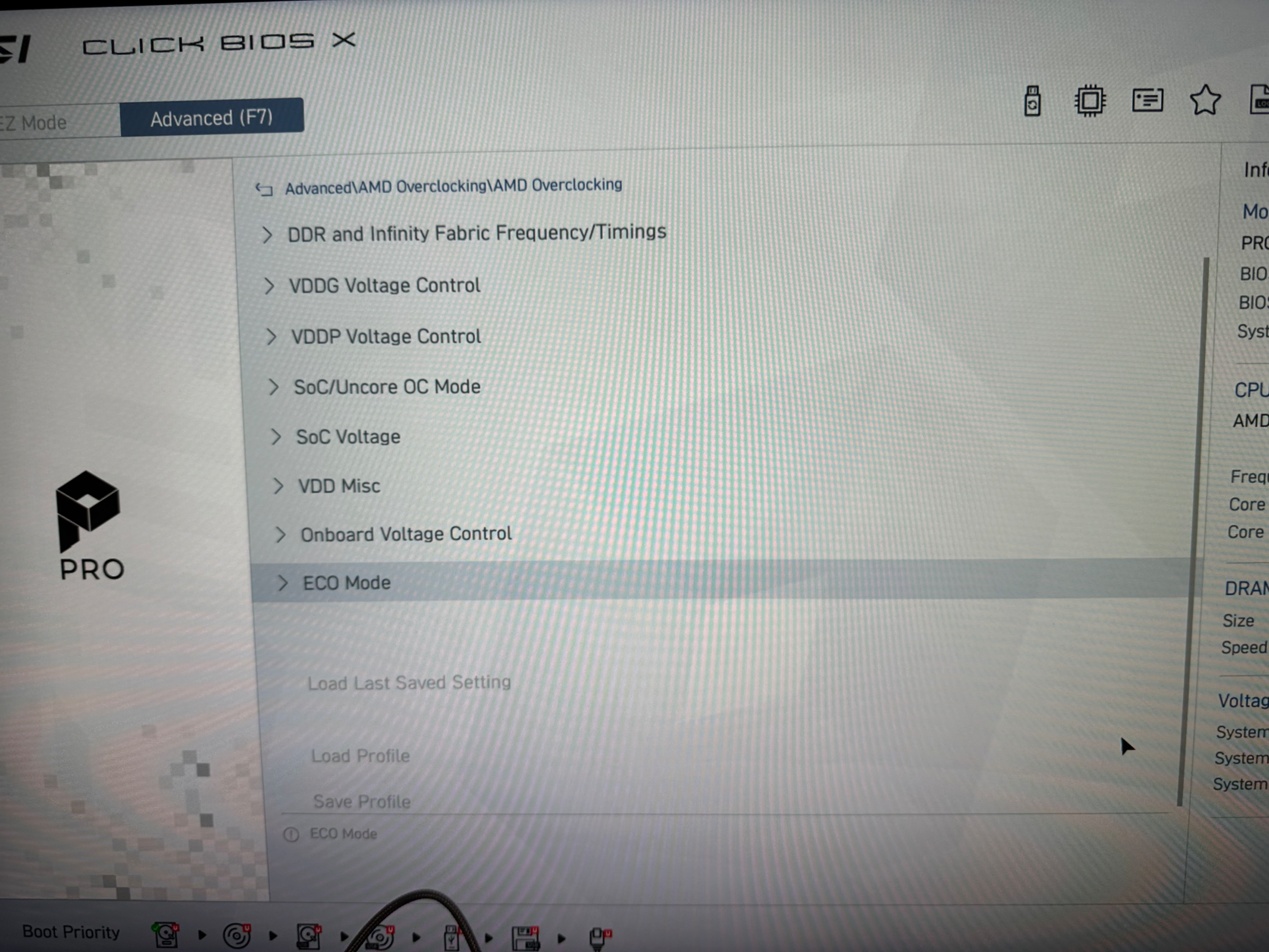

Bu sekmede olduğu söyleniyor ama yok. Alesef BIOS güncel.

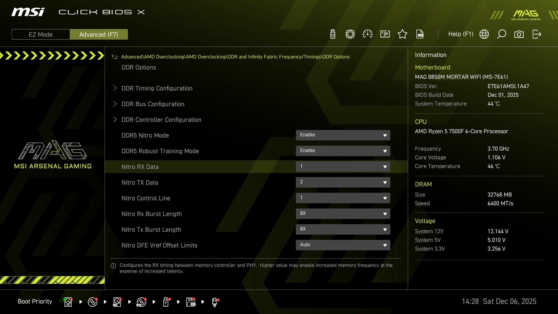

Nitro ayarı uygulayın. @elninolaz ayarları iletsin. Dahii grafik kapatın, diyeceğim ama 7500F'te zaten mevcut değil. MCR-PDM kapalı kalsın. Burst Length 1x-1x stabil ise yeterli. Bank Refresh Mode Normal alınacak. EXPO üzerine bu ayarları uygulayın. Nitro ayarları için Advanced-AMD Overclocking-DDR Options-Nitro içerisinden Nitro-Enabled, Robust-Enabled, RX-1, TX-2, Control Line-1, Burst Length 1x-1x uygulayın. ZenTimings ve HWiNFO Tam Mod'dan modülü iletiniz.

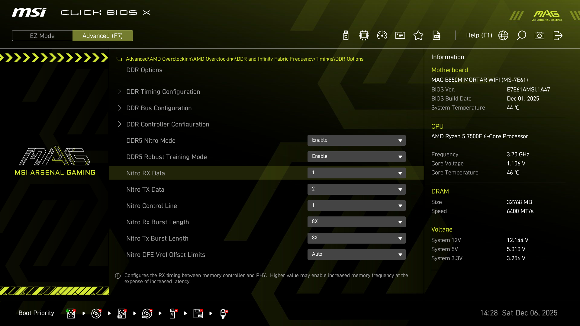

Nitro ayarı
Henüz bu modele eklenmemiş olabilir o halde. Dediğim gibi EXPO açtıktan sonra Nitro ve Robust Training ayarlarını aktifleştirin. Bir de FCLK VDCI Mode ayarını Predictive açıp bir müddet öyle deneyin. Stabilite artırabilir. Diğer Nitro ayarlarına şimdilik dokunmayın. @elninolaz ekstra ayarları iletir, burada P-die işleri bozdu gibi.

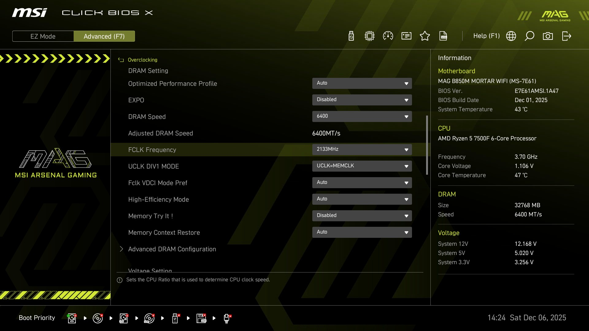

Nitro kısmı bu şekilde örnekteki gibi olabilir.

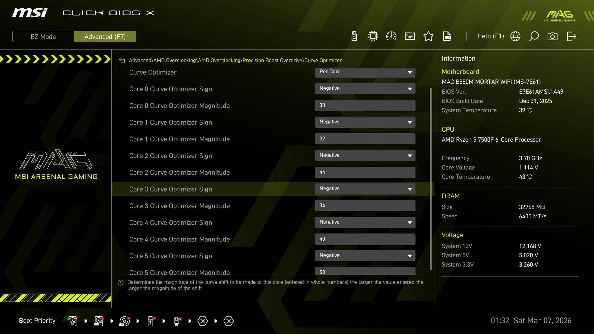

7500F PerCore ayarı (İşlemci silikon kalitene göre değişiklik gösterebilir)

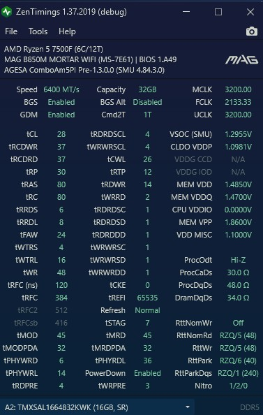

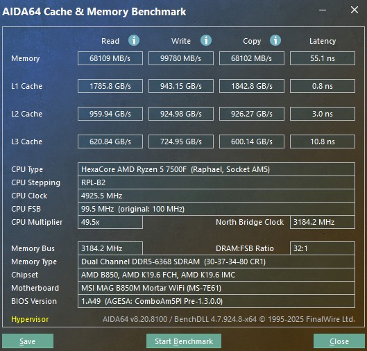

Ram zamanlama sonrası Aidata Bench

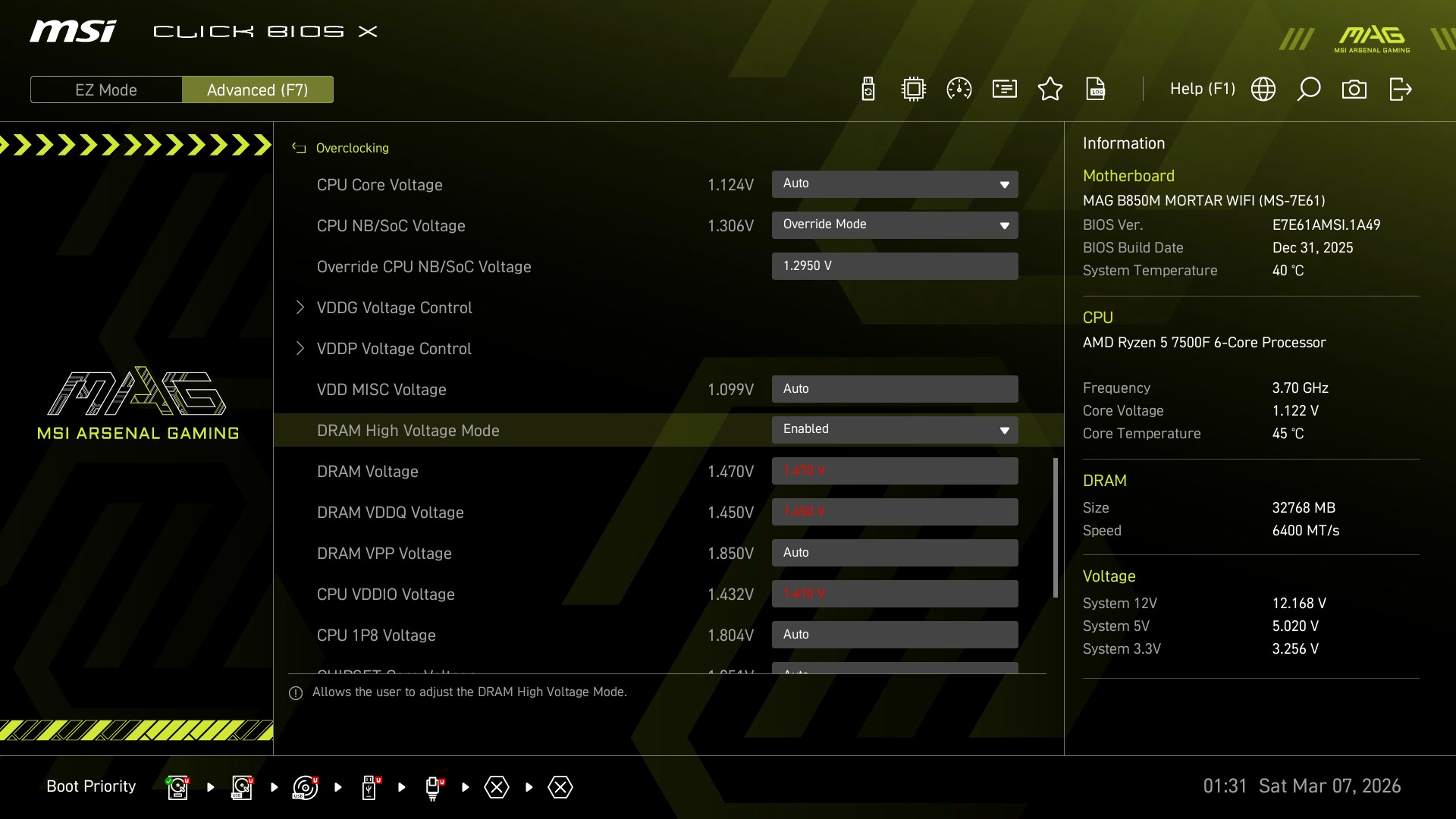

Ram voltaj ayarı (Hynix-A-die)
