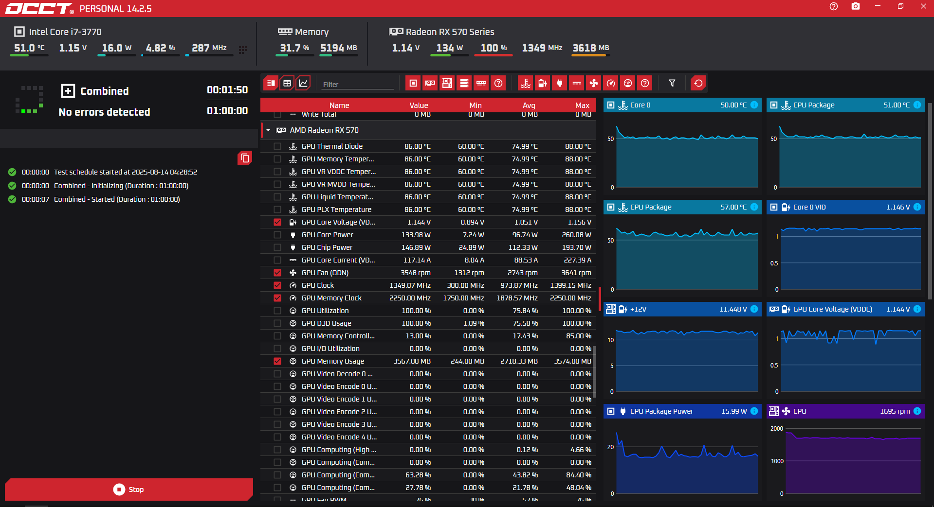

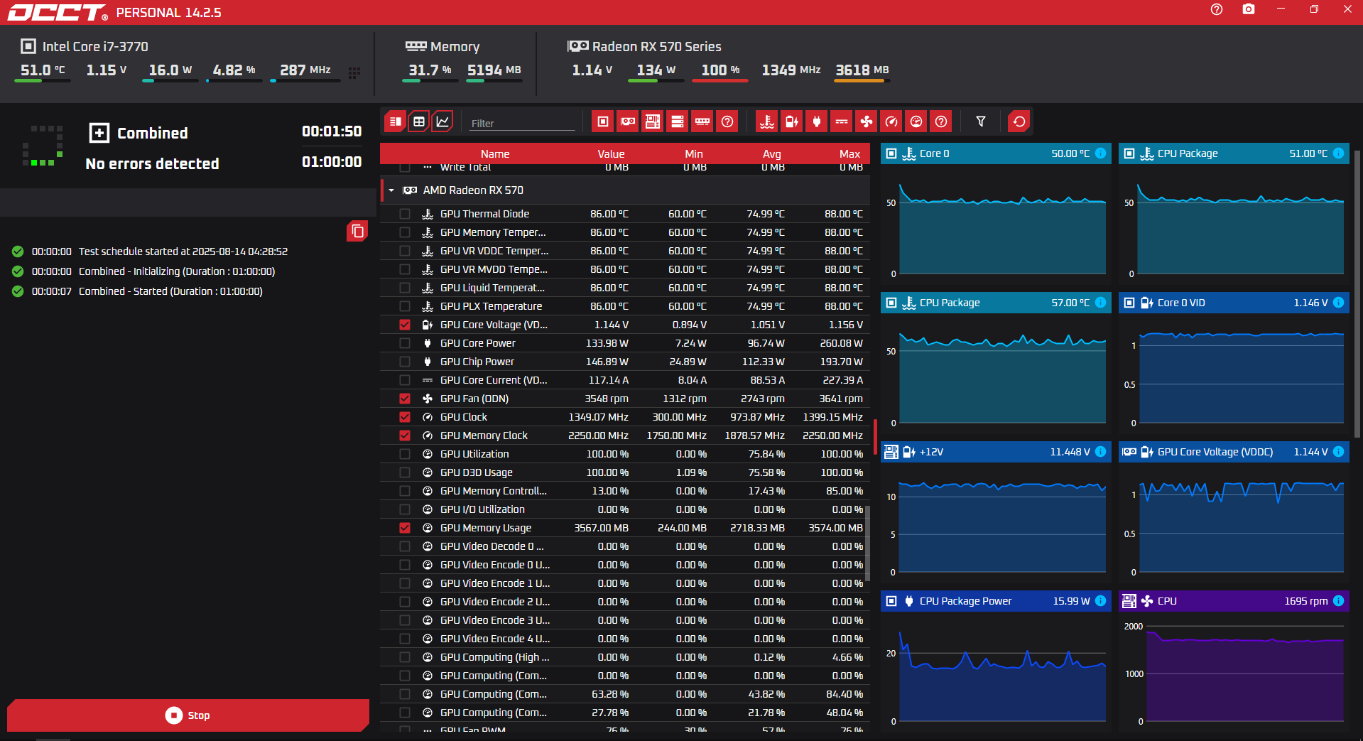

Sadece VRAM'e yük bindirince o derecelerde hocam combined yapıp hem çekirdek hem de VRAM'e yük verince 88 derece maksimum gördü. Çekirdek sıcaklığı da maksimum 86 derece gördü.
OCCT veya AMD Adrenalin'den bakabilirsin, performans kısmında GPU'nun altında hotspot var, GPU yazan sırada da GPU belleği tarzı bir yazı var oradan bakabilirsin.
Adrenalin'de yazıyor hocam yüke binince hotspot 77 derece sabit.
Hotspot, kartın çekirdeklerinin yükselebildiği en yüksek sıcaklıktır. Kart 80-85 olurken en fazla 77 derece olamaz, bir yanlışlık var. Yeterince yük bindirmemiş olabilir misiniz?
FurMark yap. Ana sıcaklık 75 derece üstüne çıkıyorsa bakım vakti.
Polaris GPU'larda hotspot sensoru yok. Okunan bir deger varsa pek muhtemel yanlis cunku 86 GPU core olurken 77 hotspot olamaz zaten. Hotspot sensorleri Vega'dan itibaren gelen bir sensor. Polaris GPU'larda okunan ''memory temperature'' degerleri de genelde yanlis oluyor, karti actiginizda thermal pad'lerin durumundan anlarsiniz artik o durumu mecbur.
Bunun disinda RX 570'lerin temp limit degerleri genelde 85 derece civari oluyor. MSI'in modellerinde MSI'in esekliginden dolayi 90 olmasi gerek. Yine de 86 derece goren bir Polaris GPU pek muhtemelen dogru duzgun boostlamaz, tam performans alamazsiniz. Bakimini yapmanizin vakti gelmis geciyor.
OCCT ile GPU testi yapmak yerine de Unigine Superposition gibi benchmarklar kullanmaniz daha iyi olur.
Polaris GPU'larda hotspot sensoru yok. Okunan bir deger varsa pek muhtemel yanlış cunku 86 GPU Core olurken 77 hotspot olamaz zaten. Hotspot sensorleri Vega'dan itibaren gelen bir sensor. Polaris GPU'larda okunan "Memory temperature" degerleri de genelde yanlış oluyor, karti actiginizda thermal Pad'lerin durumundan anlarsiniz artik o durumu mecbur.
Bunun disinda RX 570'lerin temp limit degerleri genelde 85 derece civari oluyor. MSI'in modellerinde MSI'in esekliginden dolayi 90 olmasi gerek. Yine de 86 derece goren bir polaris GPU pek muhtemelen dogru duzgun boostlamaz, tam performans alamazsiniz. Bakimini yapmanizin vakti gelmis geciyor.
OCCT ile GPU testi yapmak yerine de unigine superposition gibi benchmarklar kullanmaniz daha iyi olur.
