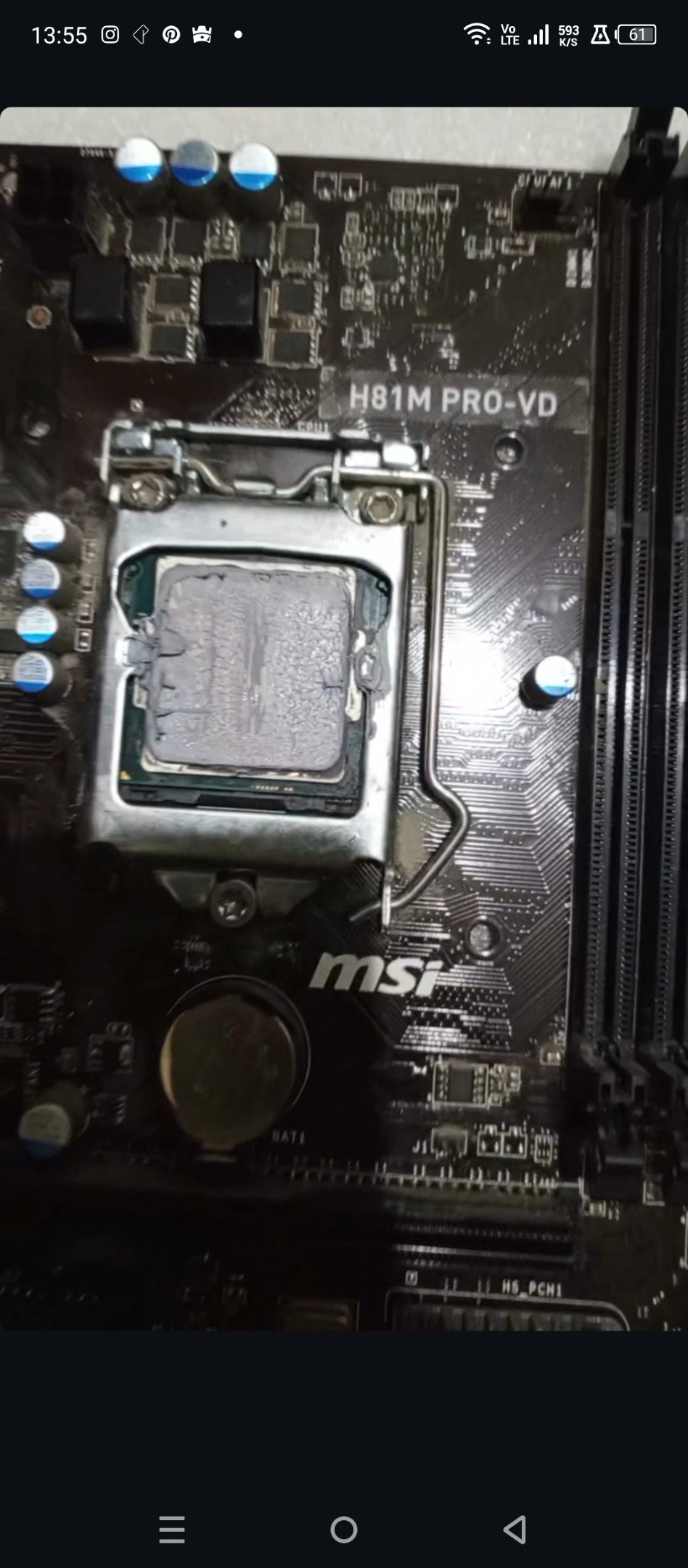

Hocam geçen sene Eylülde sürdüğüm MX4 birkaç hafta öncesi sattığım i7nin üstünde kurumamıştı :).
Size ne denk geldi bilmem ama fotoğrafı varsa koyabilirim. Bir de fazla sürmüş olabilirim idare edin.
Zar ile IHS farklı şeyler. 9900K'nın üstüne de Kryonaut Extreme sürdüm 3 senedir aynı sıcaklıkta duruyor. I7 de hangi I7?
Eski i7m işte 4790K. Bana termal macun da önerir misiniz? Böyle kendi çapımda al bakım yap sat gibisinden cep harçlığı edecek şekilde uğraşmak istiyorum da.
Instagrama story atmışım oradan ss aldım atıyorum hocam ona göre yorumlarsanız.
4790K ısınan bir model değil zaten, kaliteli parçalar satacaksan Noctua H1 al 10 gram, ortalama ürünler satacaksan GD900 al 30 gramlık tüplerde olabiliyor.
