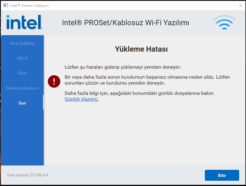

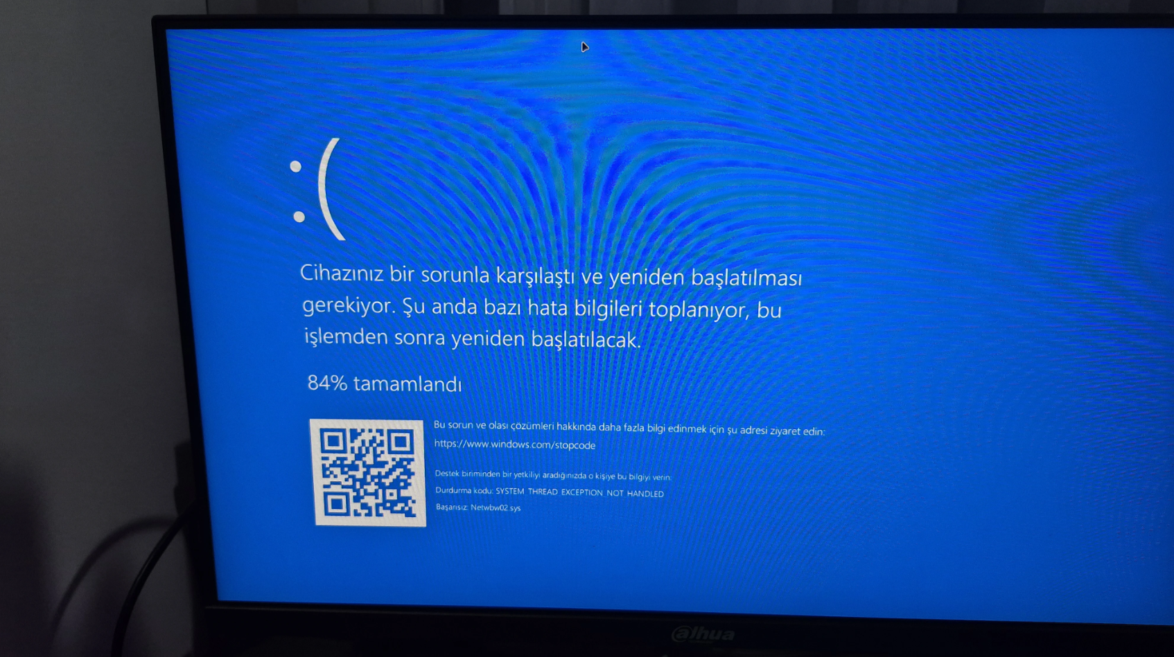

Dün gece tam bilgisayardan kalkacaktım, oyunu ve tarayıcıyı falan kapattım, tam o sırada oldu. Minidump raporu oluşmamış. Geçenlerde de aynı sorunu yaşamıştım, hatta bununla ilgili bir konu da açmıştım. Sorun Intel'in Wi-Fi kartı sürücüsünde gibi duruyordu, farklı bir sürücü kurunca düzeldi sanmıştım; azalmış ancak düzelmemiş. O günden beri mavi ekran yemiyordum, ta ki dün geceye kadar. Sorun neyden kaynaklı olabilir? Wi-Fi kartını daha geçen aylarda sıfır aldım, donanımsal bir sorun olduğunu sanmıyorum. İşletim sistemi, chipset veya farklı bir şeyle çakışma yapıyor olabilir mi? İyice kafam karıştı, aynı zamanda sinirim bozuldu. O kadar para verip sistem topladım ancak mavi ekran alınca gerçekten moralim bozuldu.

Minidump dosyası oluşsaydı iyiydi, sanırım gene Wİ-Fİ kartla probleminiz var gibi.

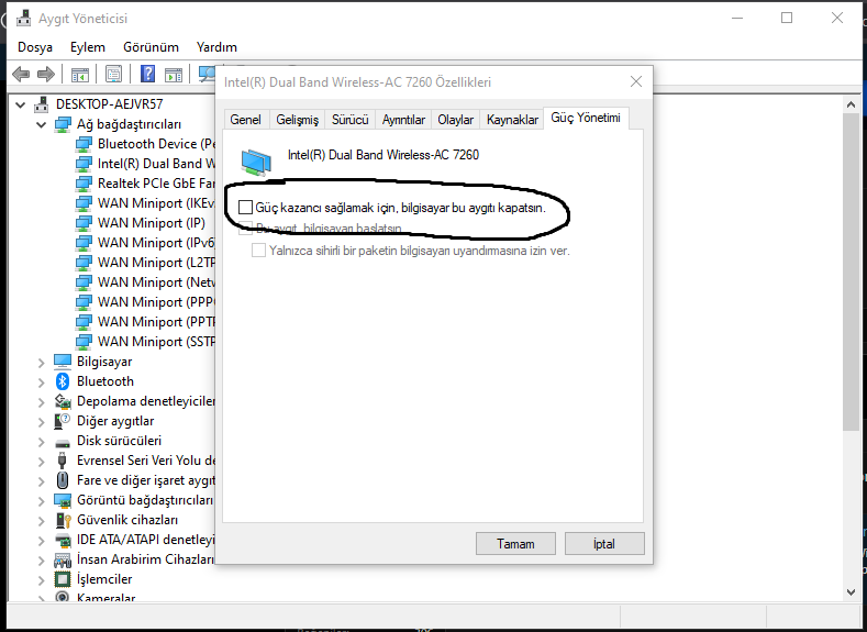

Olmadı, Aygıt Yöneticisi → Intel Wi-Fi kartı → Özellikler → Güç Yönetimi “Güç tasarrufu için aygıtı kapat” seçeneğini kaldırın.

Bahsettiğiniz ayar bu olsa gerek. Kapattım bakalım, bir süre böyle kullanayım. Eğer bir daha mavi ekran yemezsem çözüm işaretlerim mesajı da.
