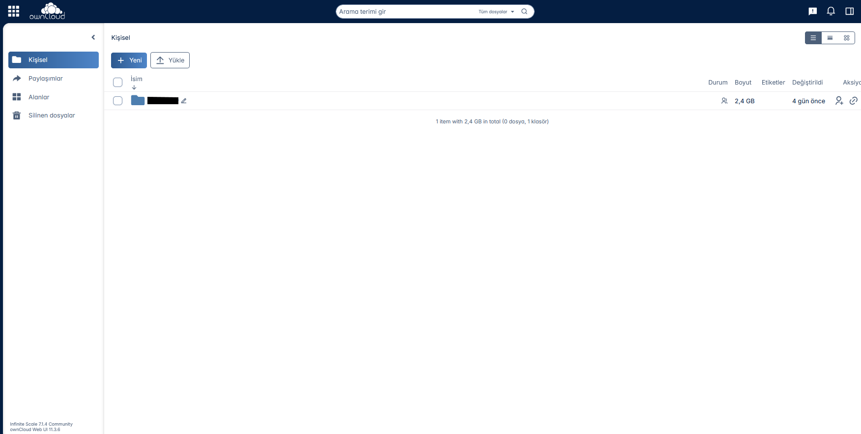

Web arayüzü böyle görünüyor. Sürükleyerek dosya yükleme veya "yükle" butonu ile yükleme dahil olmak üzere birçok özelliği benzer. Dediğim gibi çalışma tarzları çok benzer. Temel farklılıkları Owncloud'un ek bir özellik sunmaması. Sadece dosya yükleme, paylaşma ve cihazlar arasında bu klasörlerin senkronizasyonu. Takvim, online dosya görüntüleme ve düzenleme, (sanırım) PDF gibi ek dosyaların açılması ve son olarak kişiler özelliği mevcut değil.
Depolama ve oturum açacak kişiler açısından bir sınırlama yok. Ne kadar alanınız var ise o kadarını kullanabilir. Ayrıca siz yeni bir kullanıcı eklemediğiniz veya mevcut kullanıcıları yetkilendirmediğiniz sürece birbirlerinin dosyalarına da erişemezler. İster ayrı ayrı ister ortaklaşa klasör kullanımına karar verebilirsiniz.
