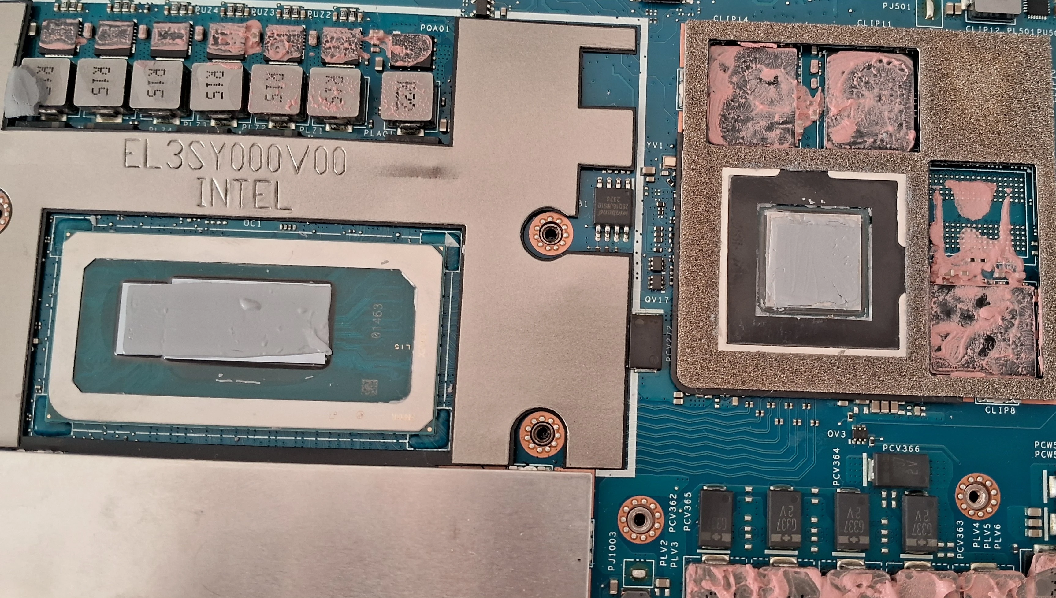

PTM7950'min sahte olduğunu düşündüğüm için bu pede geçiş yapmıştım.
Süreli 2-3 gün arası bir süre oldu. Tam performasnını vermesi için ne kadar süre geçmesi gerekiyor bilmiyorum ama tahminimce daha oynasa oynasa 1-2 derece oynar. Çok da hesaba katmanın gereği yok.
Uygulama
Çok zor geldi bana. Yapışkanlar çok kuvvetliydi. Çekerken defalarca kez pedi koparttım çöpe attım, yenisini kestim. En son anca düzgünce yapabildim, tüm kutu bitmiş haldeydi. Muhtemelen bir kere daha kopartsaydım patates olacaktı alışveriş. PTM7950'yi deneyimsiz olmama rağmen teklemiştim, bu hiç öyle rahat olmadı söyleyeyim.

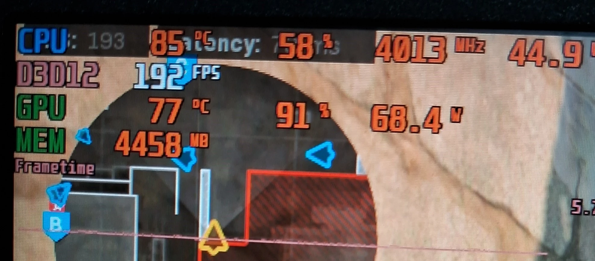

Sonra farkına vardım, kayıt almak diske de işlem yaptığı için. Cihazda 2 disk birden çalışıyordu, dedim bir de kayıtsız test edeyim.
Fanlar tüm testlerde Auto Mod'daydı. En son fotoğrafı çektiğimde baktığımda 3900 küsür CPU ve 4500 küsür GPU fanları devir çeviriyordu.
Sonlara doğru bilgisayar sıcaktı, uzun süredir yükteydi. Yorumlarken onu da göz önünde bulundurun. Beklediğim kadar iyi değil, ama neyi beklemem gerektiğini de bilmiyorum. Stok macunlarla bu wattlara çıkar çıkmaz normalde throttle'ın âlasını yerdim. Eskisine göre çok çok daha soğuk, üstelik fanlar auto modda. Ama işte yani, keşke 80'i geçmese CPU'm.
COD'da CPU'yu sürekli köküne kadar kurutuyor. Power Limit'te oluyor sürekli. Normalde hiçbir oyunda bu kadar agresif CPU kullanımı görmedim, dandik Ubisoft'un oyunları bile sanki daha dengeli davranıyor. 44'ün altına düşmüyordu son maç hatırladığım kadarıyla. Bu da bir etken.
uygulama
çok zor geldi bana. Yapışkanlar çok kuvvetliydi. Çekerken defalarca kez pedi koparttım çöpe attım, yenisini kestim. En son anca düzgünce yapabildim, tüm kutu bitmiş haldeydi. Muhtemelen bir kere daha kopartsaydım patates olacaktı alışveriş. PTM7950'yi deneyimsiz olmama rağmen teklemiştim, bu hiç öyle rahat olmadı söyleyeyim.
Eki Görüntüle 149727
Fanlar tüm testlerde Auto mod'daydı. En son fotoğrafı çektiğimde baktığımda 3900 küsur CPU ve 4500 küsur GPU fanları devir çeviriyordu.
Sonlara doğru bilgisayar sıcaktı, uzun süredir yükteydi. Yorumlarken onu da göz önünde bulundurun. Beklediğim kadar iyi değil ama neyi beklemem gerektiğini de bilmiyorum. Stok macunlarla bu wattlara çıkar çıkmaz normalde Throttle'ın âlasını yerdim. Eskisine göre çok çok daha soğuk, üstelik fanlar Auto modda. Ama işte yani, keşke 80'i geçmese CPU'm.
CoD'da CPU'yu sürekli köküne kadar kurutuyor. Power Limit'te oluyor sürekli. Normalde hiçbir oyunda bu kadar agresif CPU kullanımı görmedim, dandik Ubisoft'un oyunları bile sanki daha dengeli davranıyor. 44'ün altına düşmüyordu son maç hatırladığım kadarıyla. Bu da bir etken.

Fanlar 3900-4500RPM'e göre sıcaklıklar normal galiba bu kasadan fazlası çıkmıyor galiba sentetik testi yapan çoğu insan maks'a yakın alıyor. CPU Fan'ı isterseniz biraz daha yüksek RPM'lere alabilirsiniz ama cihaz gerek görmediği için açmıyor. %55-60 fan değerlerinde yine kötü değil ama PTM 7950 sonrası da çok bir fark oluşmamış gibi. Diğer oyunlarda sıcaklık değerleri nasıl? 70-75'lere düşse tam kıvamında olur muş.
Ne diyeyim... Intel ve Acer yan yana geldi mi nükleer reaktör gibi ısınıyor işte... Sattım AMD aldım rahatladım. (Hall sensor sorunu hariç, o da HP kaynaklı.)
Yine rahat 85 dereceyi görmüşsün...
Bilmiyorum ya, sıcaklıklar rahatsız edecek derecede de değil yani throttle da yok. Fanlar da automodda pek agresif değil yani bu derecelerde. Özellikle de işlemci.
Maks'e yakın olması hiçbir anlam ifade etmiyor ki hocam, 7bin devir çeviriyor. Gece 12'de oynasan komşulara ses gider elektrikli süpürge gibi. Konforsuz olduktan sonra anlamı yok. Belki CPU'yu bir tık elle arttırıp GPU'yu automoda alırsam 80 dereceyi geçmez ama yani. İki tane 4500 devir fan da ne kadar konforlu olur tartışılır. Böyle yapmaktansa throttlestop ile oyunların gereksiz işlemciyi sıyırmasını engelleyerek 36-38 PL1 limiti 42 Pl2 limiti koymak daha mantıklı geliyor.

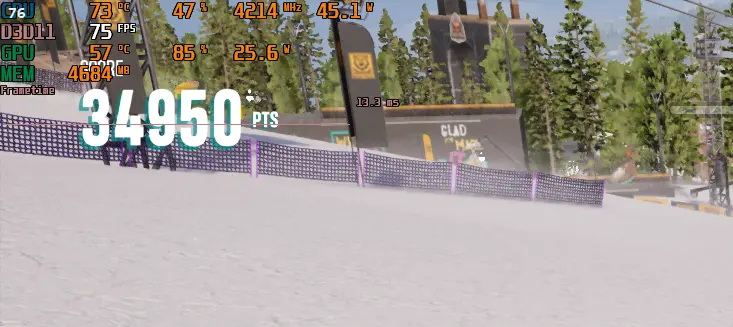

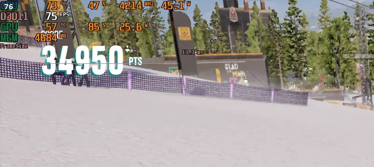

Mesela burda fanlar 3200'e 3600'dü hocam. 48W'lara falan yanaştı kalabalık sekanslarda. Oyun Riders Republic.
Nasıl sizce?
Eki Görüntüle 149788
Mesela burda banlar 3200'e 3600'dü hocam. 48W'lara falan yanaştı kalabalık sekanslarda. Oyun Riders Republic.
Nasıl sizce?
CPU sıcaklığı gayet yerinde güzel. GPU için bir şey demek doğru değil zaten kullanmıyor gibi. Ses konusunda haklısın kimse maks devirde kullanmaz hatta 90'ları bile görse sessiz kullanmayı tercih edenlerdenim. Limitleyerek güzel değerler elde ediyorsunuz anlık power spike atmasını engellemek sıcaklıktaki stabiliteyi güzel yapıyor power limit her zaman iyidir. Fan değerleri de iyi PTM 7950 ile çok bir fark var mı aynı gibi geldiler?
Valla aşağı yukarı aynı gibi ya, CPU sıcaklığı biraz azaldı o kadar. GPU aşağı yukarı aynı gibi.
Ama şu da var, süreli 2-3 gün oluyor. PTM7950 2 aya yakın bir süredir sürülüydü. Sıcaklıkların oturması muhabbeti var hocam o kolpa mı esas mı? Eğer o muhabbet doğruysa biraz daha iyi olabilir.
GPU aşağı yukarı aynı dediğim gibi.
CPU'da 2 derecelik fark var sanki. 90'a eskisi gibi fırlamıyor.
Heilos'lu testte cihaz uzun süredir de yükteydi yani onu da unutmamak lazım. Bence bu önemli.
Ayrıca önemli bir bilgi de vermek isterim. Düşük watt'larda daha serin gibi. Yani mesela Watch Dogs 2'de ve Far Cry 5'de sabit 80 altında oynadım püfür püfür, 75 derece falandı. Belki de Heilos sıvı faza daha erken geçiş yapıp daha iyi iletim sağlıyordur düşük sıcaklıklarda. Çünkü ilk sürdüğümde de throttestop ile COD oynarken sessizliğin ve serinliğin farkına var mıştım. PTM sürülüyken sanki 80'i geçiyordu diye hatırlıyorum.
