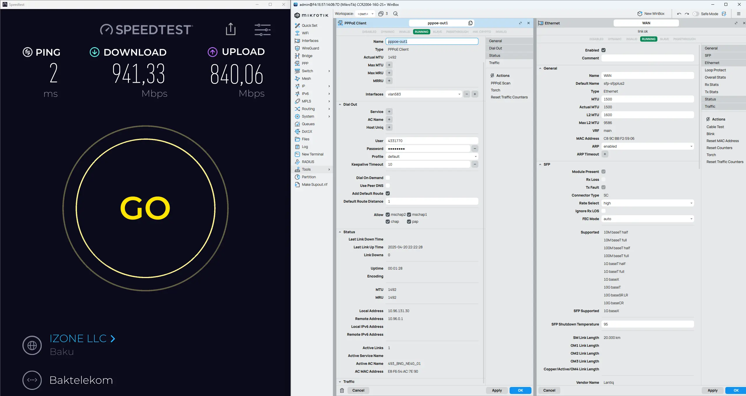

Hız limiti MikroTik kaynaklı olup SFP'yi 2.5Gbps modunda çalıştıramadığımız için bu konuda MikroTik ile görüşmeler devam ediyor.

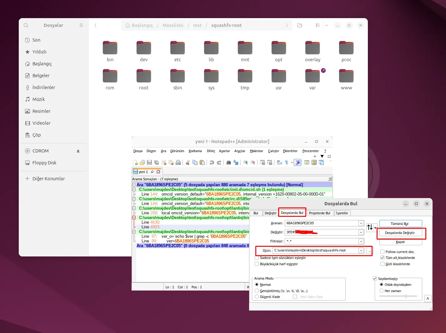

Benim için gerekli olan bölüm rootfs.squashfs idi. Bu bölümü de açtım (unpack ettim). Bu adım, firmware'in iç yapısını daha ayrıntılı incelememe ve gerekli düzenlemeleri yapmama olanak sağladı.
Kod:
unsquashfs rootfs.squashfs
Artık tüm firmware dosyaları, oluşan squashfs-root klasörünün içindeydi. Yapmam gereken, bu firmware içindeki bazı metinsel verileri bulup kendi bilgilerimle değiştirmekti. Bunun için Notepad++ yazılımını kullandım ve aşağıdaki verileri kendi verilerimle güncelledim.
Kod:
HWTC -> ONT/ONU Vendor Id
6BA1896SPE2C05 -> ONT/ONU Yazılım Sürümü (OMCID)
CC4.A -> ONT/ONU Donanım Sürümü
MA5671A-G1 -> ONT/ONU SN numarası
MA5671B -> ONT/ONU SN numarası
Örnek:
HWTC -> ALCL
6BA1896SPE2C05 -> 3FEXXXXXXXXX
CC4.A -> 5DEXXXXXXXXX
MA5671A-G1 -> ALCLB44XXXX
MA5671B -> ALCLB44XXXX
Not: Bu aşamada değiştirdiğiniz verileri dikkatlice kontrol edin. Yapacağınız en ufak bir hata, SFP'nin açılmamasına sebep olabilir. Ayrıca, SFP'nin loglarını sürekli olarak TTL üzerinden takip etmek önemlidir. Tüm sorumluluk kullanıcıya aittir.

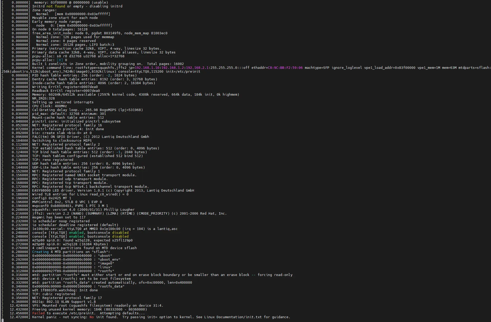

  3. Log Takibi: Tüm işlemler sırasında TTL üzerinden COM portundan SFP'nin loglarını kontrol edin; bu işlem, ileride işinize yarayacaktır veya bir yerde takıldığınızda size bilgi verecektir. Logları izlemek için MobaXterm kullanabilirsiniz. Bağlantı hızı: 115200 bps.

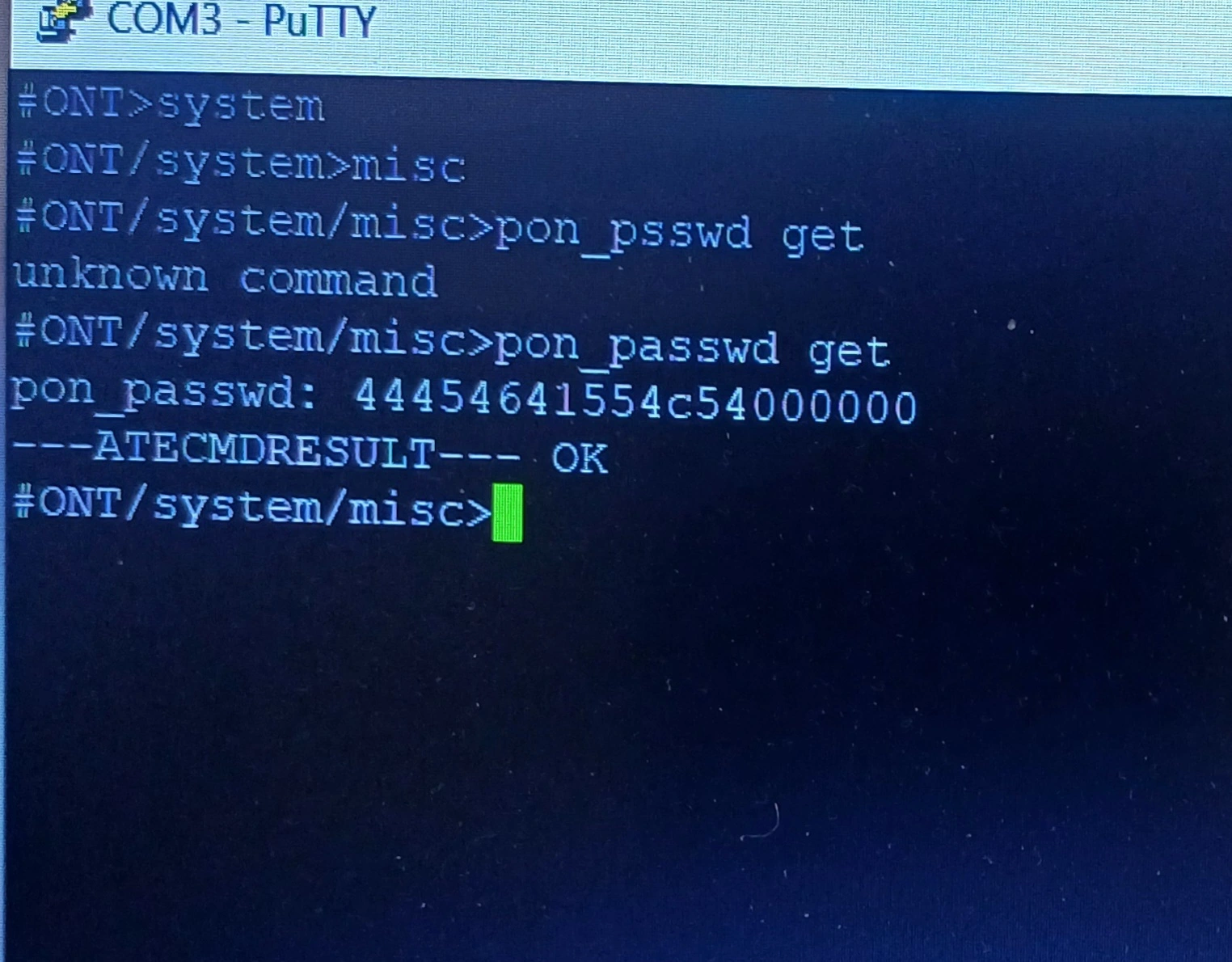

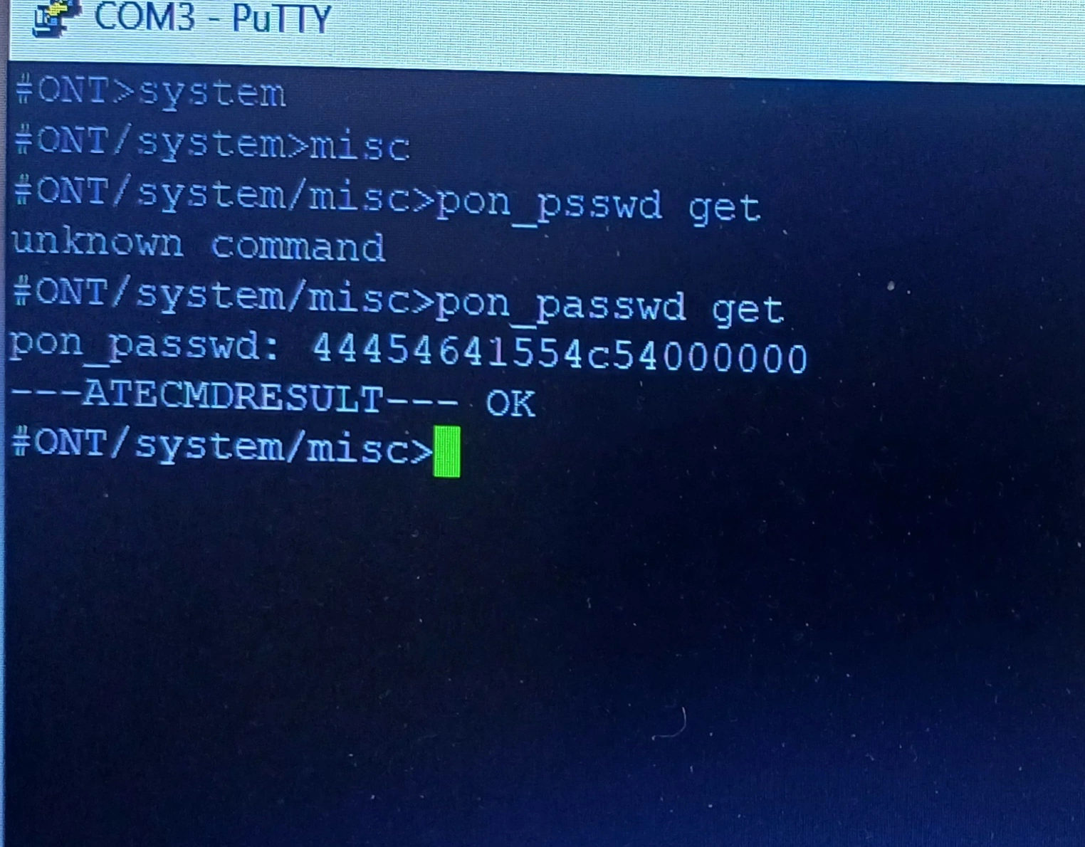

44454641554C54000000 = DEFAULT
Yani ploam password DEFAULT olarak SFP'ye klonlanmalı.
Arayüzdede ploam olarak default yazıyordu zaten.
Bunu denediğimde bende hala fake O5 Ti.
Yazılım ve hardware sürümü arayüzdeki ile aynı, SFP üzerinden klonladığımdada bir şey değişmemişti, SSH ile bağlanığ yine kaydettim fakat kaydedilmesine rağmen hala fake o5.
MAC adresi arayüzdeki ile aynı: Atıyorum Mac1 (ONT etiketinde yazan): 12:34:56:78:89: BB
Mac2 (lan Mac yazmıyor sistemde oluşturuluyor yani Mac1 + 3 = 12:34:56:78:89: BE oluyor.
Equipment ID'ye: ONT modeli girilmeli seri numara değil! G-010G-R
Sonuç: Hala fake O5 fakat SFP'nin yazılım sürümünü kaydetmediğini düşünüyorum.

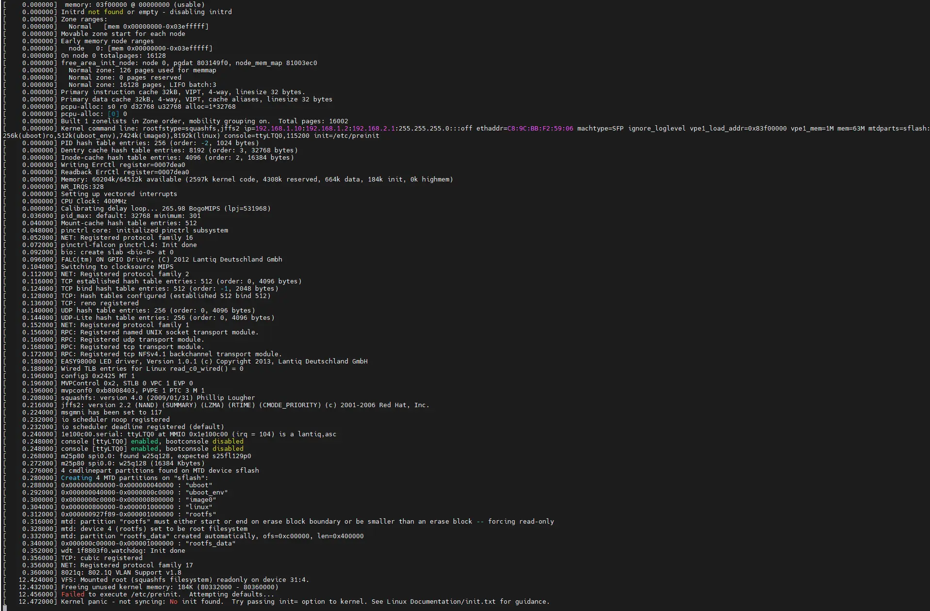

@Majdev logu inceledim olt sürekli mib siliyor ve tekrar up olarak yeni mib gönderiyor fakat SFP 0 veriyor hep ayrıca me hatalı managed entity.
Burada SFP fwsinde mibin kaydediliş biçiminde veya iletiliş biçiminde kesin bir sorun var.
Çünkü olt o5 kuruyor ve omci paket iletişiminde.
Kesinlikle sfpnin oltye mib iletiliş şeklinde veya kaydetme şeklinde sorun var. Olt mib alamıyor, istiyor ama sfp 0 gönderiyor.
Sorun sonunda belli oldu :) sfp mib gönderemiyor yani omci emülasyonu yapamıyor, diğer sahalarda omci kontrolü olmadığı için sorunsuz bağlanılıyor.
Logları incelediğimde, kaydettiğim yazılım ve donanım sürümlerinin hiçbir yerde geçmediğini fark ettim. Bu durum, sorunun FW kaynaklı olduğunu gösteriyor. FW'yi dumplayıp genel bir string araması yaptığımda, yazılım sürümü olarak "6BA1896SPE2C05" iletiliyor ve ne kadar değişiklik yaparsam yapayım bu değer değişmiyor. Şimdi FW'yi kendi bilgilerimle düzenleyecek ve yeni bir imaj oluşturup deneyeceğim.

Arama Sonuçları
Aranan Değer: 6BA1896SPE2C05
  • sfp_dump\etc\init.d\omcid.sh
    Satır 144:
    Kod:
    omcid_version_default="6BA1896SPE2C05, internal_version =1620-00802-05-00-000D-01"
  • sfp_dump\opt\lantiq\bin\config_onu.sh
    Satır 258:
    Kod:
    local omcid_version="6BA1896SPE2C05, internal_version =1620-00802-05-00-000D-01"
  • sfp_dump\opt\lantiq\bin\omcid
    Satır 4630
    Satır 4993
  • sfp_dump\opt\lantiq\bin\system_info.sh
    Satır 97:
    Kod:
    ver_o=`echo $ver | grep -c '6BA1896SPE2C05'`
    Satır 99:
    Kod:
    ver=6BA1896SPE2C05
Aranan Değer: CC4.A
  • sfp_dump\etc\config\gpon
    Satır 40:
    Kod:
    option ont_version 'CC4.A\0\0\0\0\0\0\0\0'
    Satır 62:
    Kod:
    uci set gpon.onu.ont_version="CC4.A\0\0\0\0\0\0\0\0"
    Satır 97:
    Kod:
    Satır 168:
    Kod:
    Satır 84:
    Kod:
    uci set gpon.onu.equipment_id="MA5671A-G1\0\0\0\0\0\0\0\0\0\0\0"
    Satır 155:
    Kod:
