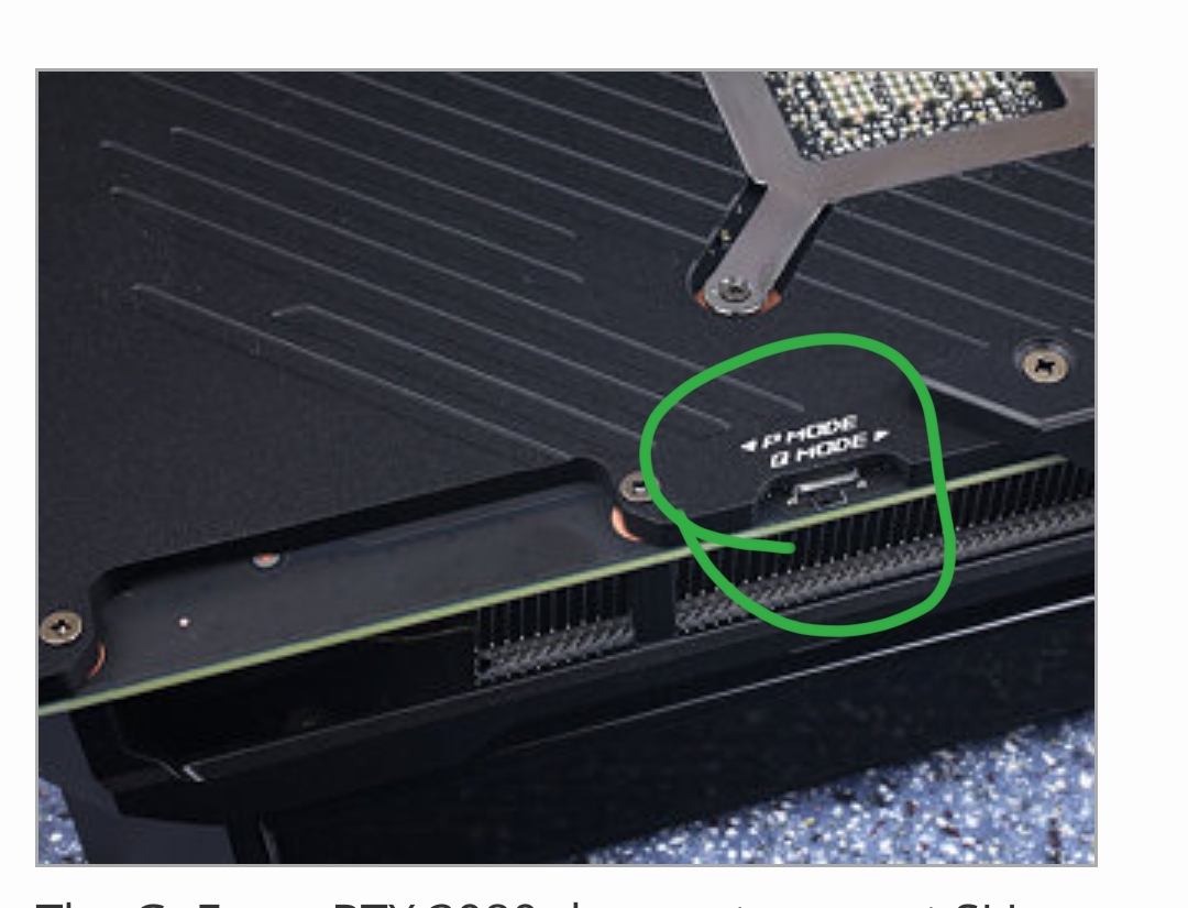

Burada BIOS anahtarı var anahtarı diğer tarafa çekip açın sistemi.

Deniyorum hocam.
Bilgisayar kapalıyken denedim ancak bu şekilde de görüntü gelmiyor ve yeniden başlatıyor.

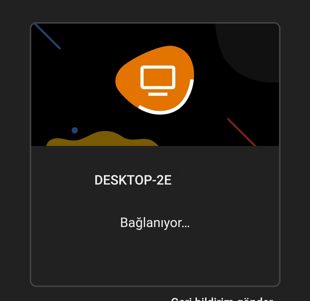

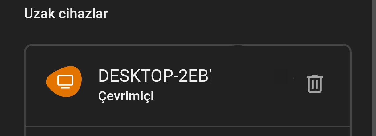

Bilgisayar şu an uzaktan kurtarma üzerinde açık gözüküyor ama tuhaf olan şu. Bilgisayara bağlanamıyorum.

Aklıma riskli bir şey geldi ama işe yarar mı bilmiyorum hocam. Şu an tüm ekipmanlarımın ışığı yanıyor ve Windows 11 başlangıç sesi geliyor ama görüntü yok. Masaüstünü tamamen BAT dosyası ile doldursak sonra kör flashlama yapmaya çalışsa o olur mu? Siz bunu okurken ben de sizin en son dediğinizi yapayım.
Maalesef yine restart atıyor hocam. İki tarafla da denedim. Aynı kartı başka sisteme takınca ona da restart attırıyor.

Bu VBIOS işi değil, kartta donanısal bir problem olmuş.
İki tarafa da BIOS flashlanmış olmasın hocam? Veya o da yapmış olabilir.
Hocam ben yine de risk alıp denemek istiyorum karta bir şey oldu ise. En azından denemiş olurum. Şimdi kartı bozuldu sanıp düşük fiyattan koyup elden çıkarır ve sorun çıkmaz ise çok üzülürüm. Siz de biliyorsunuz yeni aldım zaten.
