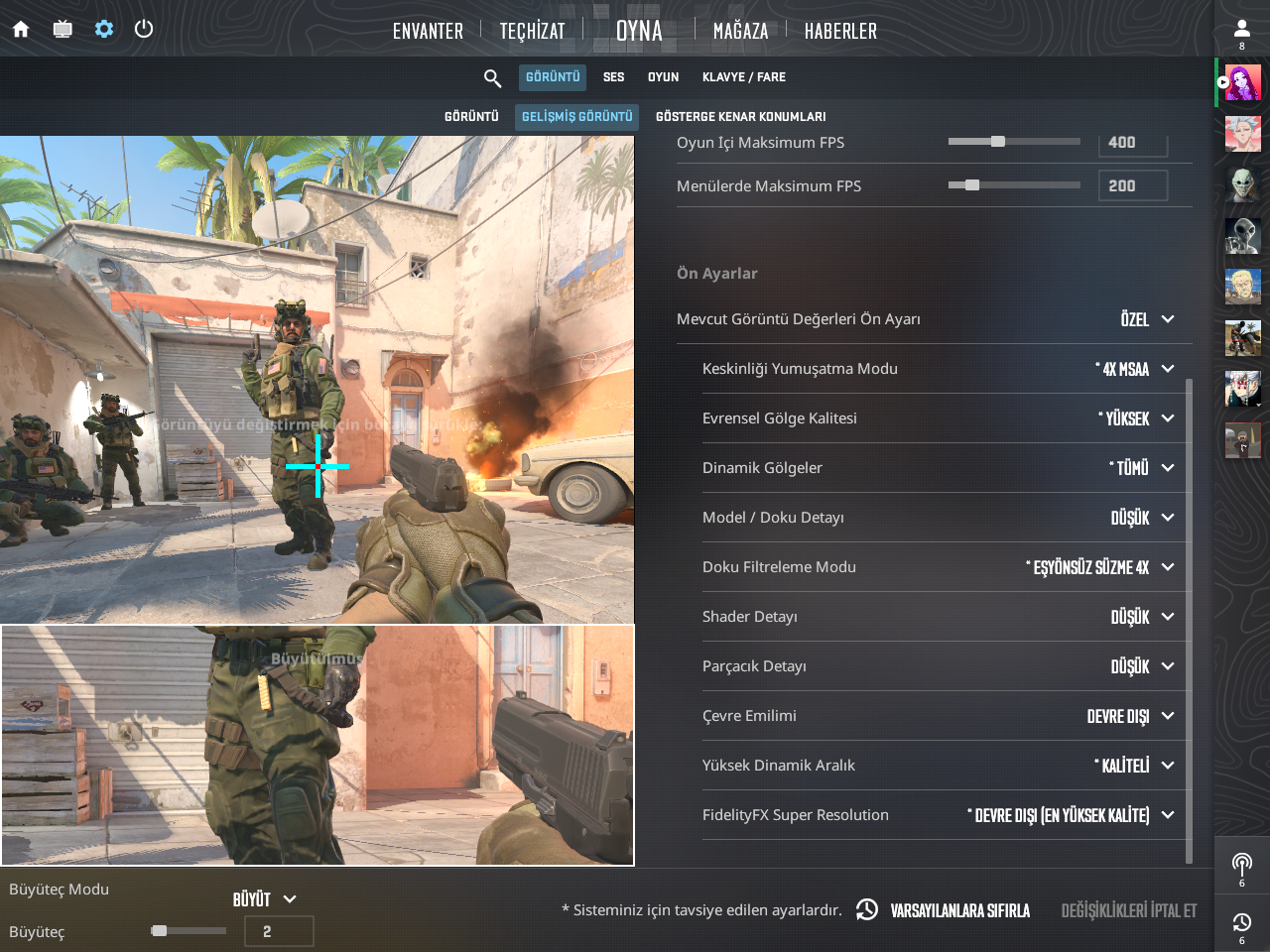

1660 Super ile CS2'de 4:3 1280x960 çözünürlükte 4X MSAA dışında bütün ayarlar en düşükte olmasına rağmen CS2'nin gösterdiği ortalama 130-140 FPS oluyor. 170 Hz monitörüm var, sence sürücüyü düşürmeli miyim?

Takılmadan ziyade düşük FPS problemim var maalesef.
Ayarlar bu şekilde. G-SYNC açık. Konumuz bu değil ama hazır lafı açılmışken sorayım dedim.

Ben de 5700X ve 4060 ile 240-280 gezerken çoğu zaman 180'e düşüyor. Yani oyun çok sorunlu ve yakın zamanda da çözecekler gibi durmuyor. Büyük ihtimalle büyük bir güncelleme ile oyuncuları geri çekmeyi düşünüyorlar. O yüzden uğraşmıyorlar gibi geliyor. Genelde de zaten CS:GO dönemi yavaş yavaş güncelleme yayınlayıp, bir tane 2-3 GB güncelleme ile çok şeyi değiştirirlerdi.
Elbette işlemci de önemli. Halen L3 önbelleği yüksek işlemcilerde çok iyi FPS oranları veriyor. Yani AMD tarafında X3D işlemciler CS2 ve Valorant için çok iyi oluyor.

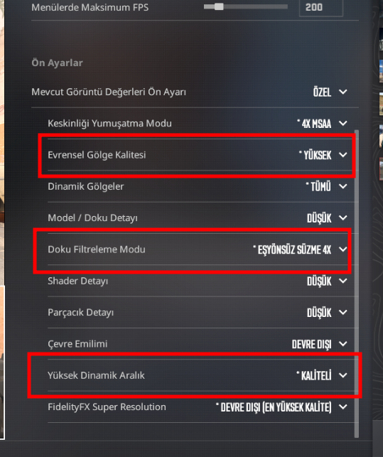

Yanlışım yoksa artık gölge kalitesinin önemi yok. Görselde belirttiğim ayarları düşürebilirsin. Dinamik gölgeler gerekiyor o yüzden kalsın. Eskiden dinamik gölgeler, genel gölge ayarı ile bağlıydı. Yani duvar vb. kenardan gözükmesi için orta veya yüksek olması gerekiyordu. Artık gölge ayarı sadece çözünürlüğünü belirtiyor.
