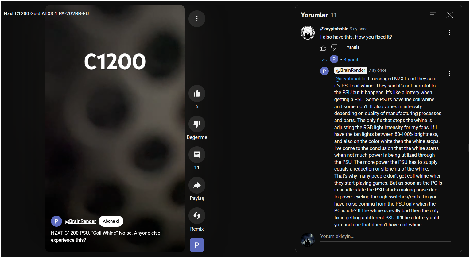

Yukarıdaki video ile aşağıdaki video farklı. Birisinde daha çok Ark sesi geliyor öbüründe dümdüz CW sesi geliyor. PSU farklı yükteyken modlara geçer bu sebepten dolayı da frekans değiştiğinden CW sesi farklılaşır. Zaten CW'nin ana sebebi Frekans'dan ve bobinlerin düzgün kaplanmamasından kaynaklanıyor. İlk Video'daki sorun sizinkine daha çok benziyor. Ki bende CW sorunlu bir PSU kullanıyorum. Yüke göre ses değişiyor. Boştayken aynı yukarıdaki 2. video'daki gibi sesler çıkıyor.
Evet katılıyorum. PSU üretimi hakkında bilgi topluyorum kendimce. Tüm parçalar tek bir yerde üretilmediği için bazı parçalar kusurlu ve sorunlu olabiliyormuş. Üretim kaynaklı. Fakat bu modelin içine koyulan devre parçaları kaliteli bunda sorun yok. tekrar belirtmem gerekirse bendeki ürün kusurlu.

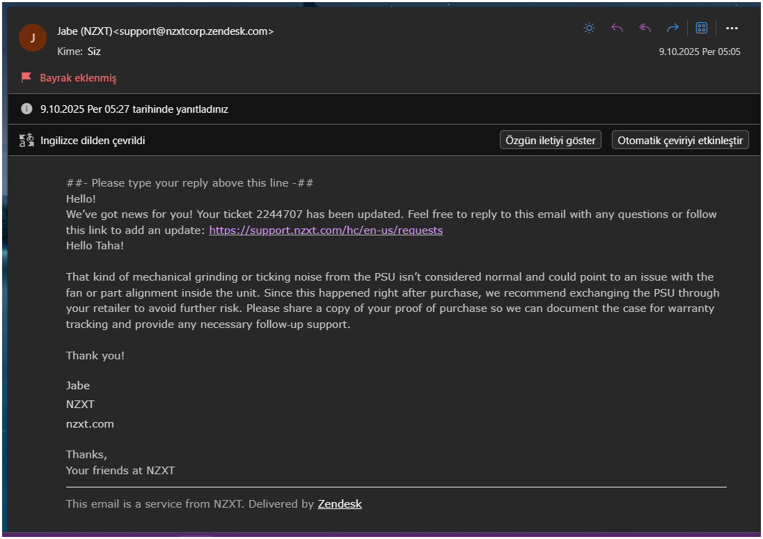

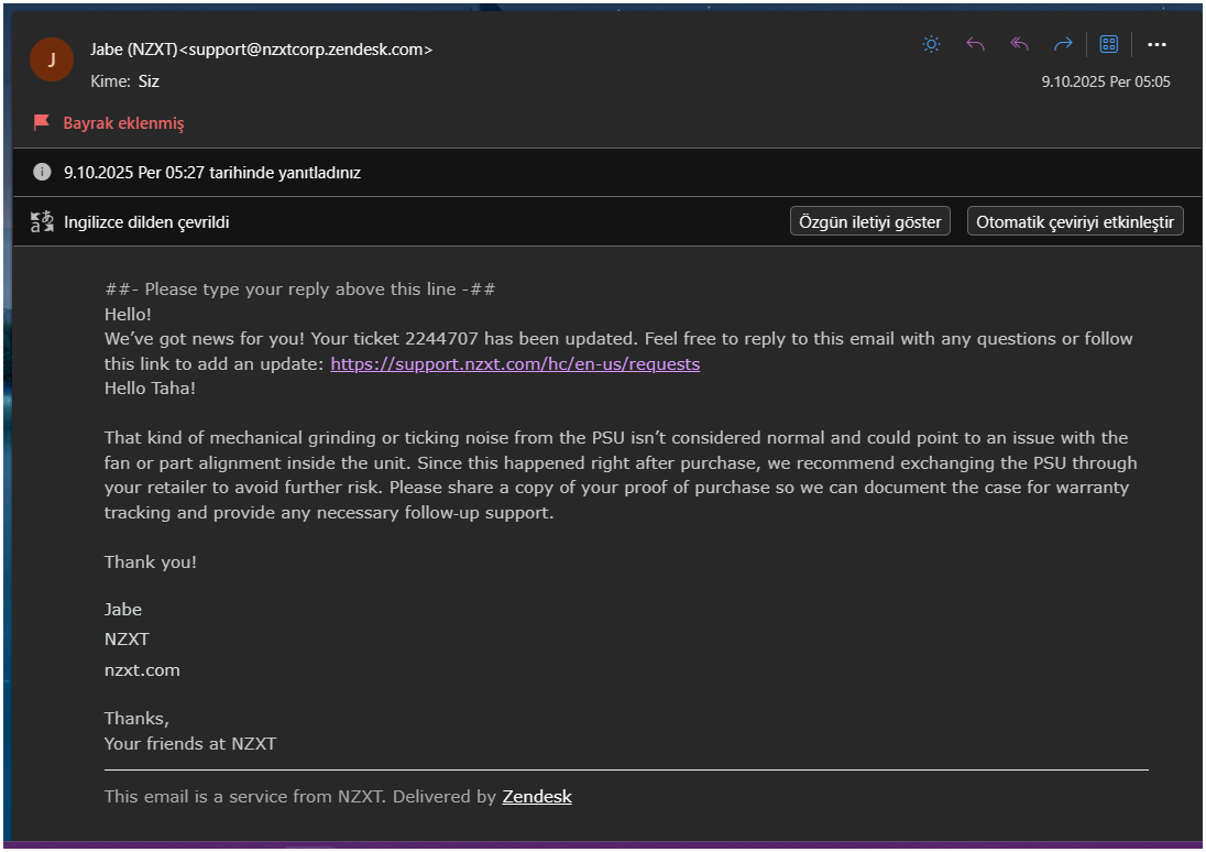

Bu arada NZXT mail attım hemen geri dönüş yaptılar;
TR:
Merhaba
Güç kaynağından (PSU) gelen bu tür mekanik sürtme veya tıkırtı sesleri normal kabul edilmez ve PSU’nun içindeki fan veya parça hizalaması (alignment) ile ilgili bir soruna işaret edebilir.
Bu durum ürünü satın aldıktan hemen sonra gerçekleştiği için, ek bir risk oluşmaması adına PSU’yu satın aldığın bayi üzerinden değiştirmeni tavsiye ediyoruz.
Garanti takibini yapabilmemiz ve gerekli ek desteği sağlayabilmemiz için lütfen satın alma belgenin (faturanın) bir kopyasını bizimle paylaş.
Teşekkür ederiz!
Jabe
NZXT
nzxt.com
