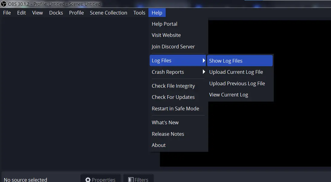

Dosyaları inceledim, hataya dair bir detay bulamadım. Okuduğum tek şey kaydın başladığı gibi bittiği.

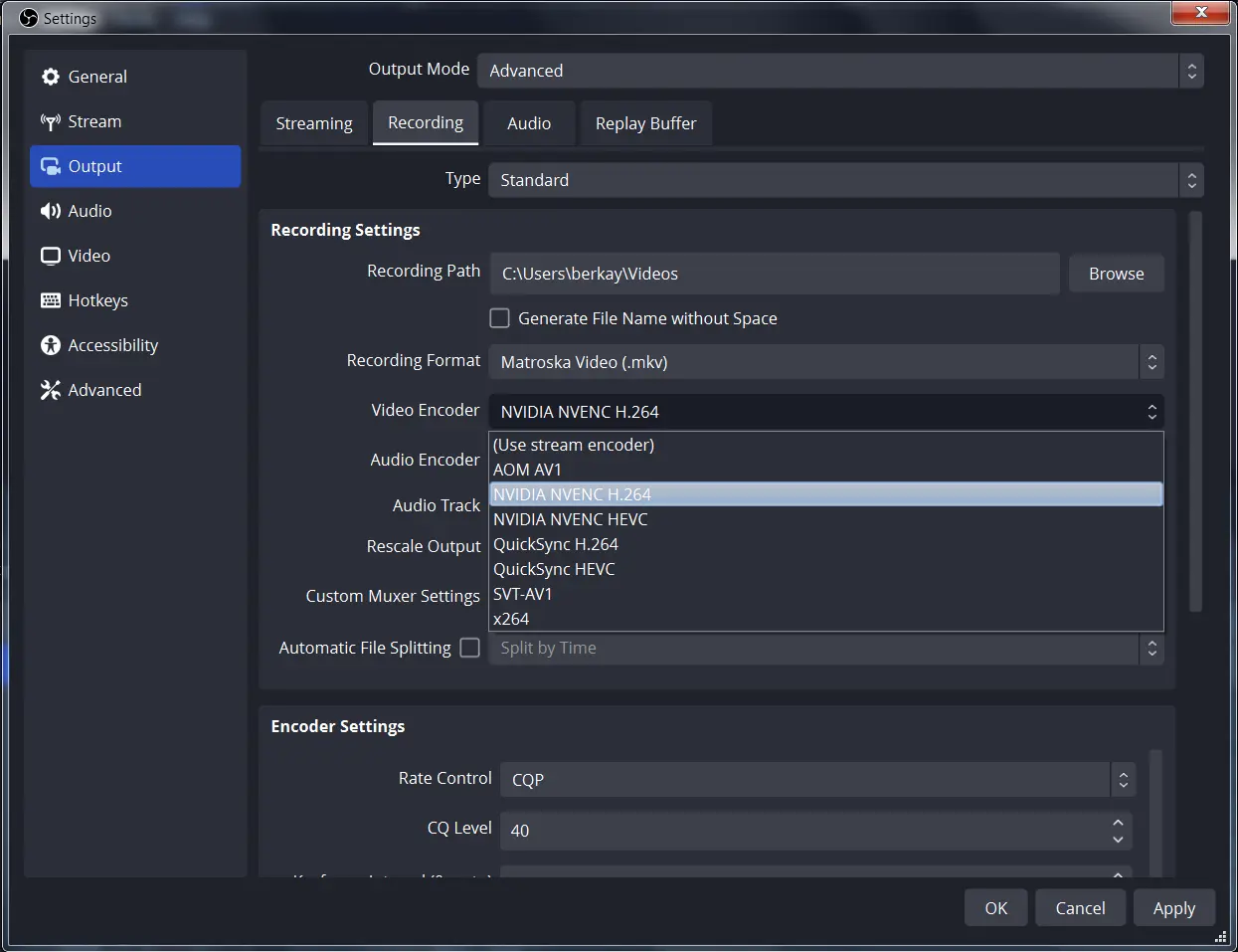

Video Kodlayıcıyı x264 yaparsak sorununuz muhtemelen çözülür ancak bu tam olarak bir çözüm değil. Zira bunu yaptığımız zaman ekran kartının gücünden yararlanamayacaksınız, anlamı yok.
Bakmaya devam ediyorum.
Çıkışda kodlayıcı olarak ne kullanıyorsun? Yüksek ihtimal sorun o seçenekten kaynaklı.
Nasıl yapacağım? Ve herhangi bir sorun olur mu yukarıda dediğiniz gibi kartın performansının düşmesi falan?
Hayır direkt olarak öyle bir etkisi olmaz. H264 ve H265(HEVC) farklı kodekler sadece. H.265 daha yeni, daha iyi. H.264 ise daha geleneksel ve daha fazla cihaz destekliyor.
Ayarlar --> Çıkış --> Kayıt --> Video Kodlayıcısı
