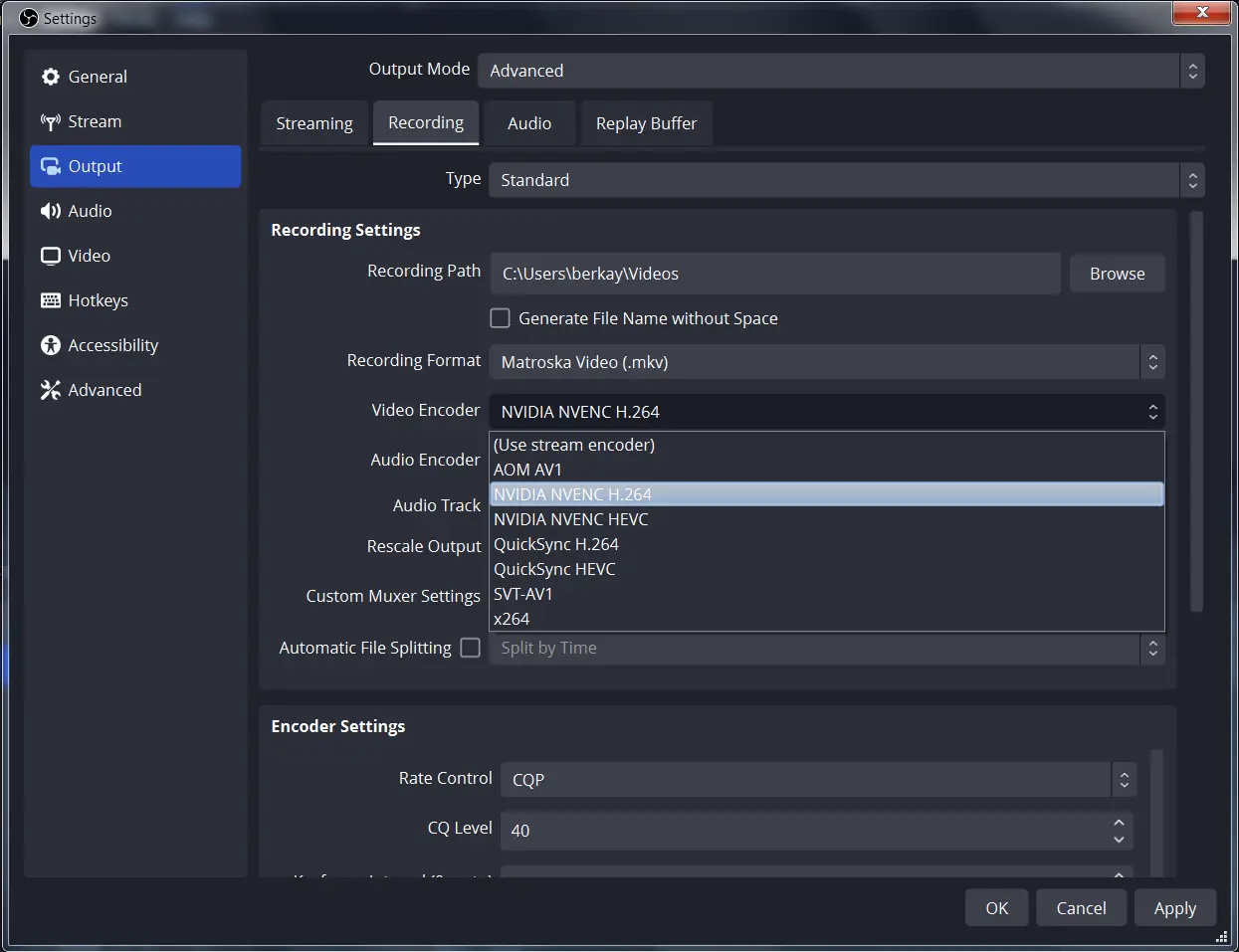

AMD HEVC yaptım fakat düzelmedi.Hayır direkt olarak öyle bir etkisi olmaz. H264 ve H265(HEVC) farklı kodekler sadece. H.265 daha yeni, daha iyi. H.264 ise daha geleneksel ve daha fazla cihaz destekliyor.
Ayarlar --> Çıkış --> Kayıt --> Video Kodlayıcısı

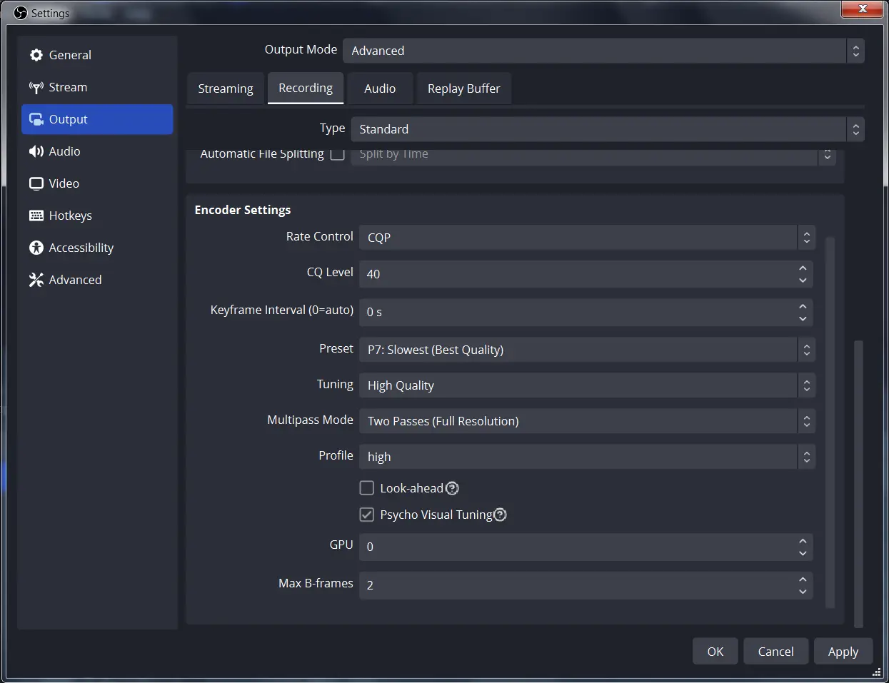

Log kayıtlarınızı incelediğimde, Max B-frames değerini 3 yaptığınızı görüyorum. 2 yapıp tekrar dener misiniz?
Nereden yapacağım?Log kayıtlarınızı incelediğimde, Max B-frames değerini 3 yaptığınızı görüyorum. 2 yapıp tekrar dener misiniz?

Bkz. Çıkış ayarları, en alt.
