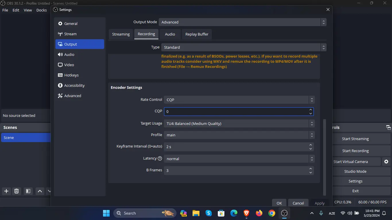

Oran Kontrolü'nü CQP yapıp QP değerini de 0 yaparsan en iyi kaliteyle video çekersin. İstediğin kadar pencere değişsin, gram kumlanma olmaz. Videonun boyutu çok yüksek olur ama haberin olsun.
CQP kısmını 0 yaparsan istediğini elde edersin. Sayı ne kadar büyürse kalite o kadar düşer. 0'da gram kumlanma yaşamazsın ama video boyutu çok yüksek olur. 18 değeri hem kalite hem de boyut için güzel bir değer.

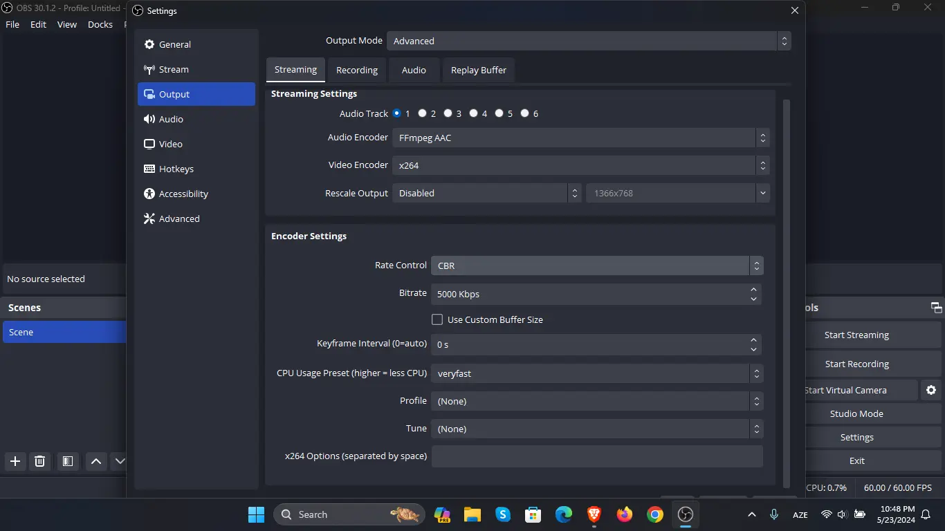

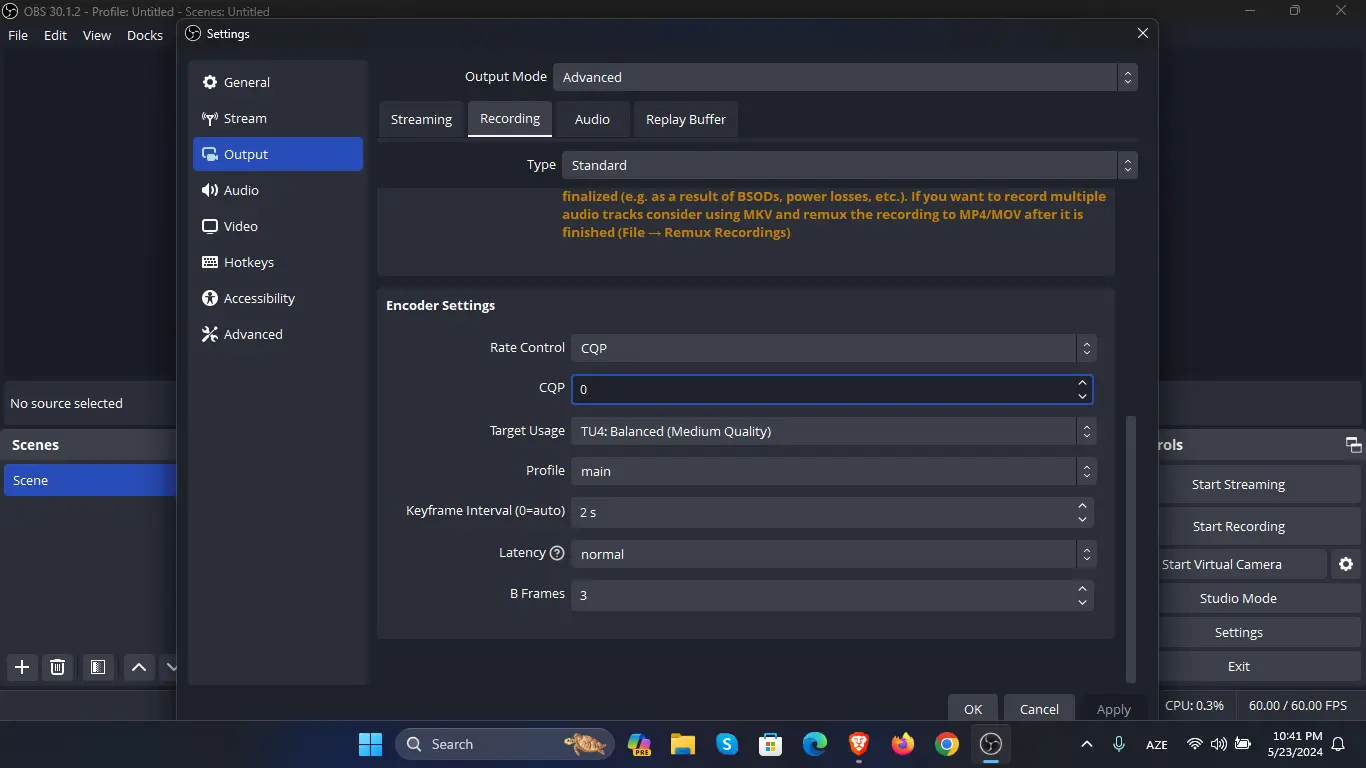

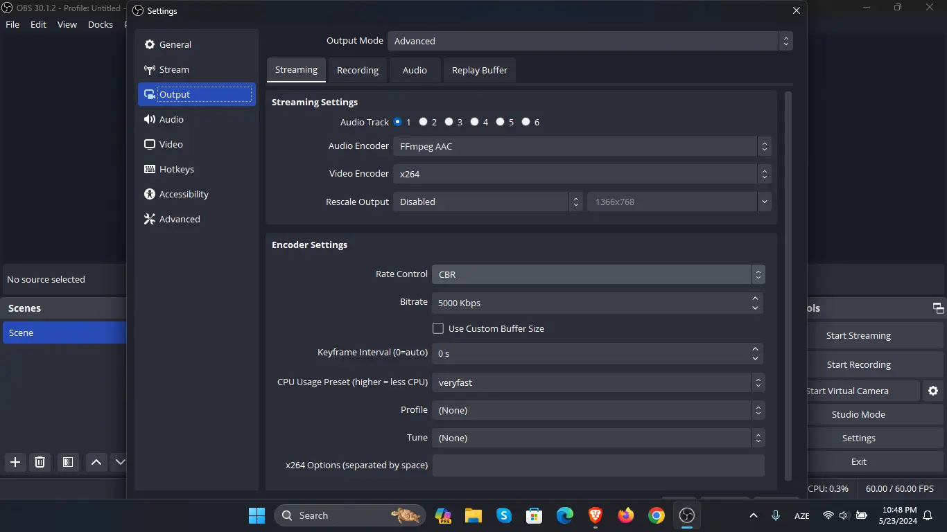

Streaming kısmını ayarlamamışım şimdi onu da ayarladım hocam. Ayrıca CQP 23 olan kısmı 0 yapıp Apply deyip OK dedikten sonra tekrar geri dönüp baktığımda 23 olduğunu gördüm. Sonra tekrar 0 yaptım bu defa 2 oldu. 0 olmuyor 2 değerini oluyor direkt kendi kendiliğinden. Ayrıca Target usage kısmı ne bilmiyorum ama orası da Medium Quality ayarlarında.
Kayıt yapacaksan "Recording" kısmına ayar yapacaksın. Varsayılan olarak "Streaming" ayarlarını kullanıyor, onu düzelt. 0 olmuyorsa ekran kartın onu desteklemiyor demektir, ayarlayabildiğin en düşük sayıya ayarla o zaman. Senin için 2 demek ki o ayar.

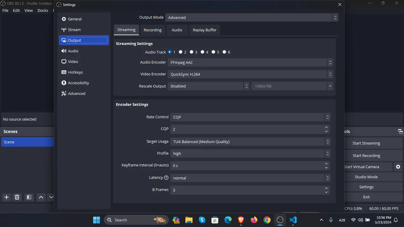

Streaming kısmını da bu şekilde ayarladım hocam. Bu şekilde kalmasın mı diyorsun?
Streaming bu şekilde:

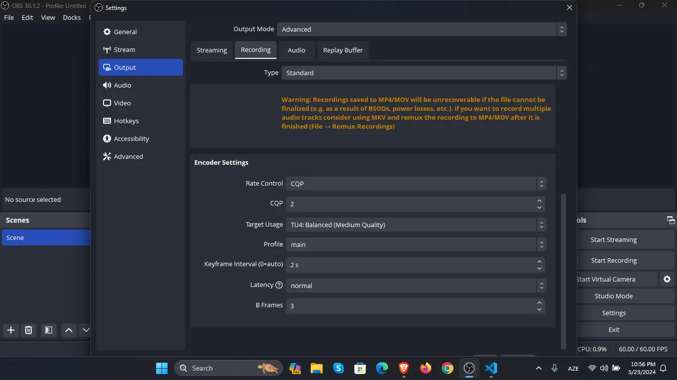

Recording kısmı da bu şekilde:
Bir daha kayıt almayı dene bakalım. Şu anda iyi görüntü alman lazım. Video kısmında çözünürlüğü monitörünün çözünürlüğüne eşitlemeyi de unutma.

Yüksek kaliteli video çekmek Intel iGPU içindeki donanım hızlandırıcı kullanılıyor, CPU ve GPU ile birleşince laptopta ses yapar tabii. Bilgisayarınıza bakım yapmak isteyebilirsiniz eğer sesten şikayetçiyseniz. Bazı bilgisayarların kendisi kötü oluyor veya oyuncu bilgisayarıysa da çok yapacak bir şey yok. CQP'nin 2 olması haricinde yapmanız gereken bir şey yok eğer siz de memnunsanız.
