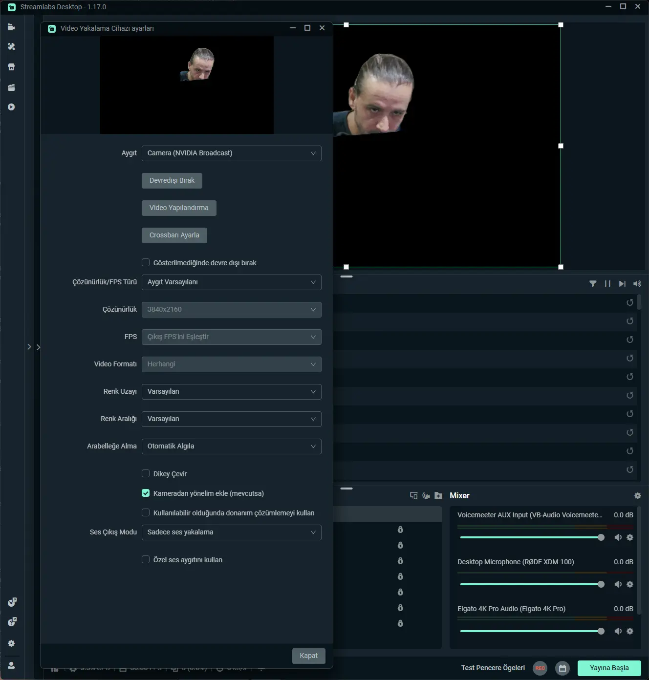

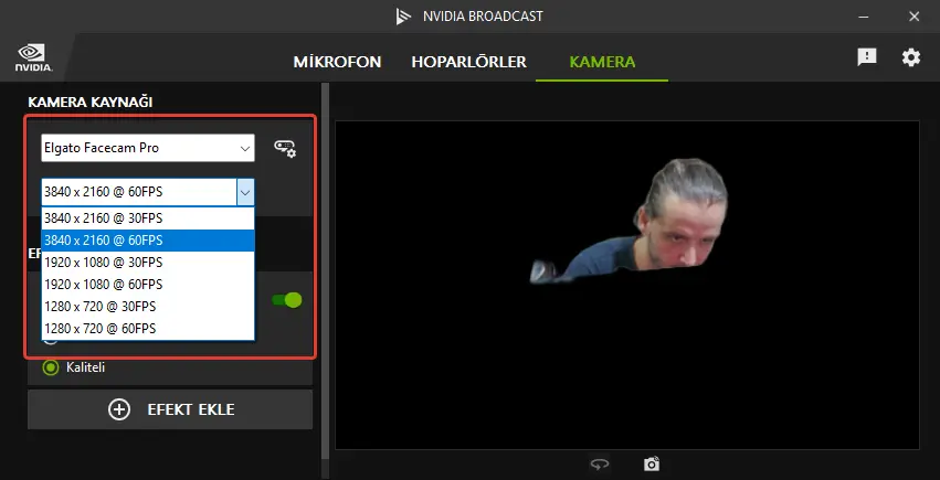

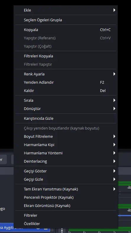

Aynı sorunu ben de yaşıyorum. önce Broadcast problem yarattı sonrasında çözdüm. kamera görüntüsü Broadcast'e geliyor ama OBS'de görüntüyü alamıyorum. Çıkışı yeniden boyutlandır seçeneği pasif halde olduğundan dolayı olduğu düşünüyorum ama eminde değilim çünkü ara ara çıkışı yeniden boyutlandır seçeneği kendi kendine aktif oluyor ve Broadcast'ten gelen görüntüyü OBS'de görebiliyorum, ama neye göre tekrar o seçenek pasif oluyor. Bir türlü çözemedim bu konuyu. Varsa bilen birisi yardımcı olabilir mi?
Bunun cevabı basit. Aygıt çıkışını varsayılan olarak bırakmalısın. Herhangi çözünürlük yükseltme yada düşürme.
Aygıt çıkışı zaten varsayılan olarak görünüyor ama sorun hala devam ediyor. Görsel ile açıklar mısın bildiğin başka bir şey varsa

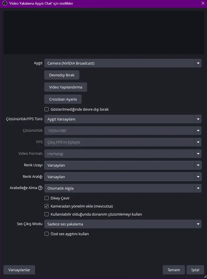

@Derin, buradaki ayarın kaç piksel?
OBS'de bu şekilde ayarlanmalı.

Buradaki sçeneklerde çıkışı yediden boyutlandırı bir türlü aktif edemiyorum. Her şeyi sildim yeniden yükledim
