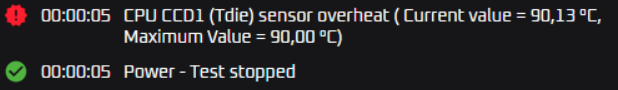

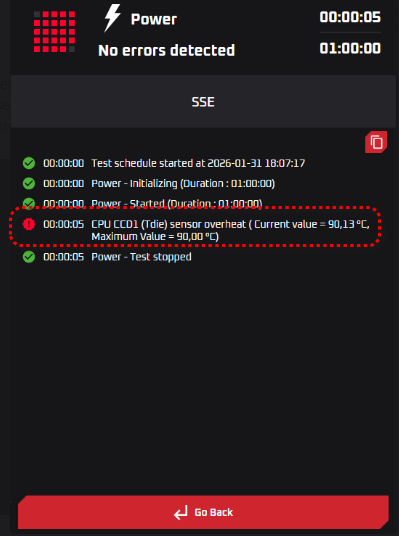

Arkadaşlar OCCT programını indirdim, sistem bileşenlerini sırasıyla test etmek istiyorum ancak başlar başlamaz PSU testi hemen duruyor. Ayarlardan önlem olarak 90 dereceye gelince dur seçeneğini açtım. Teste başlar başlamaz anlık sıçrama olduğu için mi bilmiyorum 5. saniyede duruyor. Ne yapmalıyım? İşlemci sıcaklığında mı sorun var acaba? SSE seçip başlatıyorum (başka bir konuda öyle gördüm).
Evet, program zaten CPU CCD1 için 90,13 dereceye ulaşıldığını söylüyor. İşlemci, masaüstü bilgisayar için çok sıcak. Macun bakımı yapılması gerekiyor olabilir. İşlemcinin bu kadar ısınması, ciddi performans sorunlarını ve FPS drop gibi olumsuz durumları da beraberinde getirir.
Isınma sorununu düzeltmeden OCCT testlerine devam etmeyin.

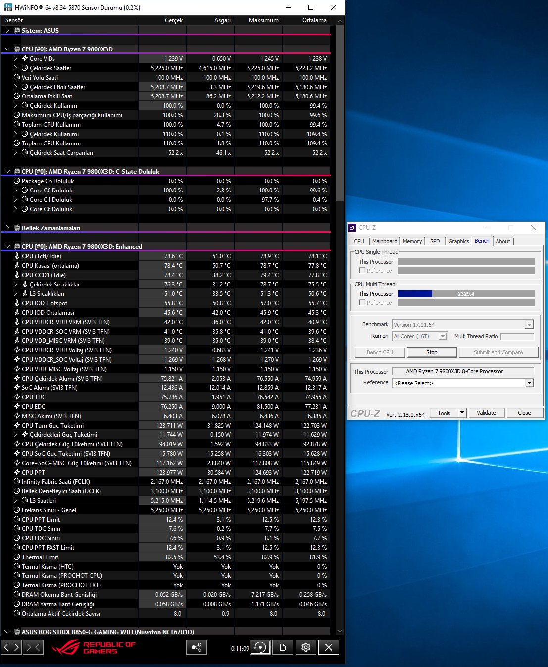

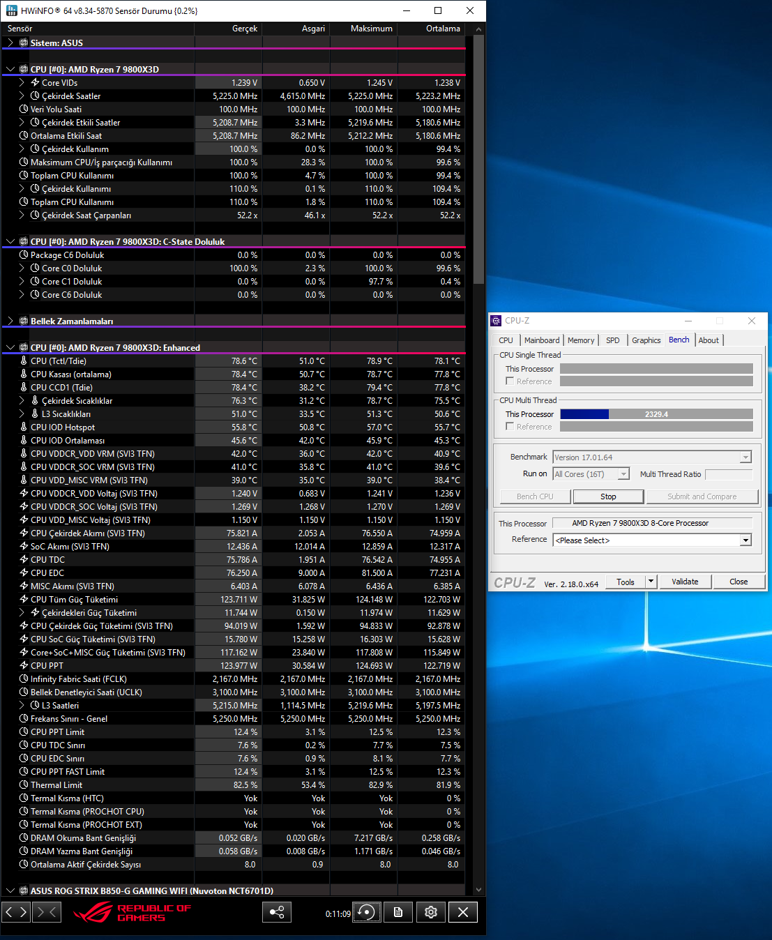

Yanlış hatırlamıyorsam CPU-Z kendi duraklatacak zaten. Ancak duraklatmaz ise 2 dakika çalışsın. Evet, o yazılım ile de sıcaklıkları takip edebilirsiniz.
Kendi durmuyormuş sanırım ya da bir ayarı varsa bilmiyorum. 11 dakikalık test için aşağıdaki gibi hocam değerler.
