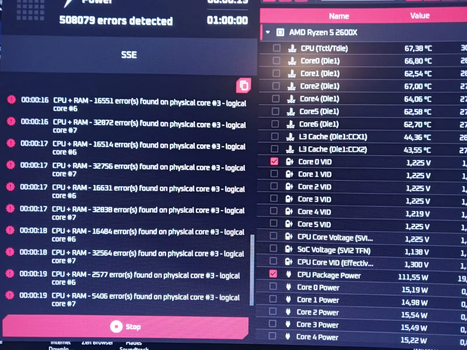

Merhabalar, OCCT'den test yaparken 30. saniyede falan dondu. Bilgisayarımda da son zamanlarda donma sorunu ve kendi kendine yeniden başlatma sorunu vardı, problem ne olabilir, PSU mu ekran kartı mı?

Power kısmından test yaptım yine dondu bu şekilde hatalar aldım.
    135,8 KB · Görüntüleme: 152

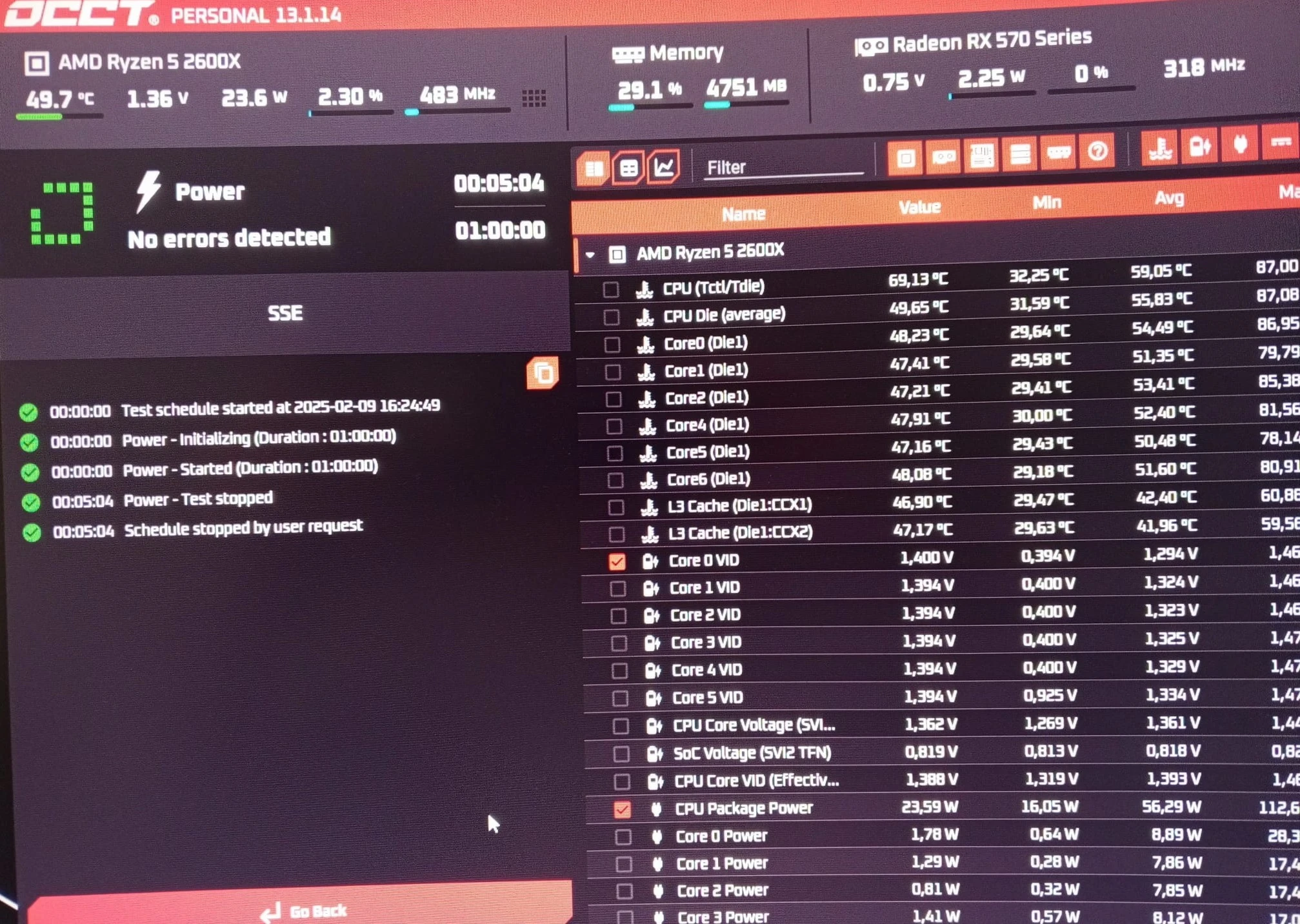

Prime 95 testini yaptim. Galiba bir sorun yok results dosyasını attım. Ayrıca BIOS güncelledim ve tekrar OCCT testi yaptığımda donma olmadı, hata da vermedi, testi kendim durdurdum 5.dakikada işlemcim ısındığı için.(Prime 95 testinde ortalama sıcaklık 82 83 dereceydi.)
    631,4 KB · Görüntüleme: 116
