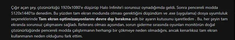

Reddit'te bir kullanıcı XMP'yi kapatınca sorunun gittiğini söylemiş.
Ek olarak:
Başka bir kullanıcının çözümü.
NVIDIA NVFlash Kullanımı hakkında bilgi sahibi değilim.
Ek olarak:
Eki Görüntüle 85563
Eki Görüntüle 85564
