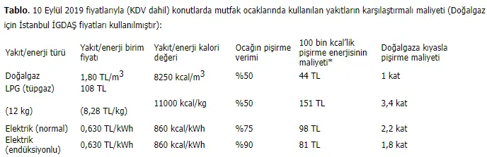

Eve yeni taşındım ancak ocakta sadece tüp bağlantısı için boru var, doğalgaz hattına yok. Bu yüzden 9 ay içerisinde tüp alıp, bitince doldurtup kullanmak mı mantıklı yoksa elektrikli 2 gözlü ocak mı almak mantıklı maliyet açısından?

Ayrıca 2019 verilerine göre maliyet açısından bakıldığı zaman da elektrikli ocak daha az maliyetli oluyor.

Güncelleme: Airfryer ve tek gözlü elektrikli ocak kullanıyorum, evde 1 ay boyunca tek başıma kaldım ve tablet kullanıyorum. Elektrik tüketimim 79.6 kWh 148 lira. Sonuç olarak tüp yerine elektrikli ocak almak daha mantıklı hem daha ucuza geliyor hem de aynı normal ocaktaki gibi kısa sürede ısınıyor.
