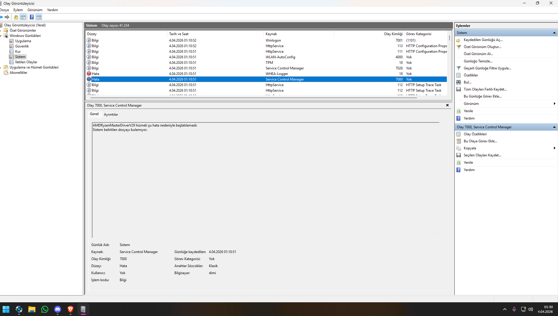

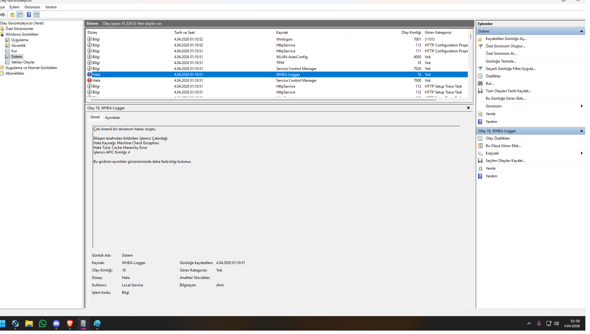

Selam,
Yaklaşık iki günde bir ve denk geldiğim gün içerisinde 5-8 saat ara ile en az iki kez bilgisayarım kendiliğinden, herhangi bir mavi ekran veya hata yazısı vesaire göremeden direkt yeniden başlatılıyor. Bu olduktan sonra her defasında olay görüntüleyiciye girip baktığımda -fotoğraflarını da eklediğim- art arda ayni iki hatayı aldığımı gözlemledim:
-Olay 18, WHEA-Logger
-Olay 7000, Service Control Manager
Bu hataları ve yeniden başlama olayını bilgisayarda oyun oynarken veya herhangi bir yük altındayken hiç almadım, genelde Brave tarayıcıda YouTube'da falan gezinirken başıma geliyor.

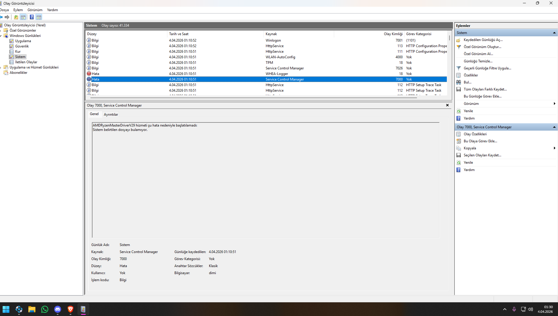

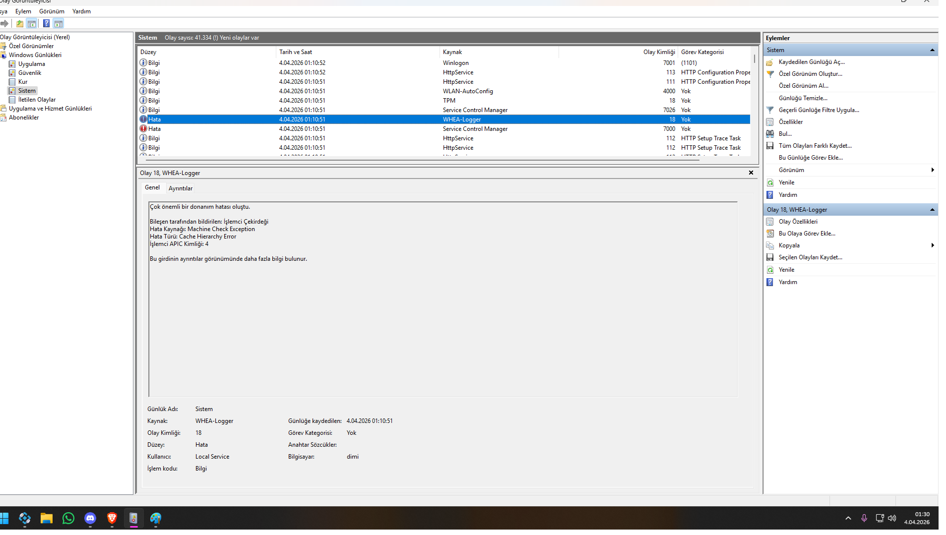

Selam,

Selam dostum, çok geçmiş olsun. Senin bu yaşadığın durum aslında Ryzen 5000 serisi işlemcilerde, özellikle de 5800X gibi modellerde sıkça gördüğümüz bir "düşük voltaj" kararsızlığı. İşin garibi oyunlarda değil de YouTube'da gezerken olması da bu yüzden; işlemci boştayken veya hafif yükteyken voltajı çok düşürüyor, o an bir çekirdek yetersiz beslenince sistem hata bile veremeden kendini korumak için direkt reset atıyor.
WHEA-Logger 18 hatası zaten doğrudan işlemci çekirdeklerinden birinin o an stabil çalışamadığını söylüyor. Olay 7000 ise sistem aniden kapandığı için servislerin düzgün başlayamadığını belirten yan bir hata, yani asıl suçlu işlemcinin o anki voltaj dengesizliği.
Çözüm için ilk yapman gereken şey MSI sitesinden BIOS'u en son sürüme güncellemek olsun, çünkü AMD bu stabilite sorunlarını yeni sürümlerdeki AGESA güncellemeleriyle büyük oranda toparladı. Eğer BIOS güncelse veya güncellediğinde sorun devam ederse, BIOS ayarlarından PBO (Precision Boost Overdrive) altındaki "Curve Optimizer" kısmına girip tüm çekirdeklere "Positive" (Pozitif) olacak şekilde 5 veya 10 gibi küçük bir değer ver. Bu işlem işlemcinin boştayken voltajının çok aşağı düşmesini engeller ve sistemi stabil tutar. Bir de geçici bir çözüm olarak Windows güç planını "Yüksek Performans" moduna alıp denersen işlemci voltajı daha diri kalacağı için bu kapanmalar muhtemelen duracaktır. Bunları bir dene, duruma göre yine bakarız.
Desteğiniz için teşekkür ederim, BIOS sürümüm biraz eskide kalmış ve olabilecek en güncel haline az önce güncelledim. Bu halini bir süre gözlemledikten sonra ve diğer bahsettiklerinizi de yapmam gerekirse mutlaka size bildireceğim. Ancak merak ettiğim ve konuyla da alakalı olabileceği için sormak isterim ki Windows güç planını 6-7 ay gibi bir suredir Dengeli'de kullanıyorum. Bundan öncesinde hep Nihai veya Yüksek Performans'ta kullanıyordum. Bunu şu an değiştirmem bir fayda sağlayacak midir yoksa sadece sorunun biraz üstünü mü örtecektir?
Desteğiniz için teşekkür ederim, BIOS sürümüm biraz eskide kalmış ve olabilecek en güncel haline az önce güncelledim. Bu halini bir süre gözlemledikten sonra ve diğer bahsettiklerinizi de yapmam gerekirse mutlaka size bildireceğim. Ancak merak ettiğim ve konuyla da alakalı olabileceği için sormak isterim ki Windows güç planını 6-7 ay gibi bir suredir Dengeli'de kullanıyorum. Bundan öncesinde hep nihai veya yüksek Performans'ta kullanıyordum. Bunu şu an değiştirmem bir fayda sağlayacak midir yoksa sadece sorunun biraz üstünü mü örtecektir?
Geçici olarak üstünü ortecektir dengeli duruma göre enerji belirler ama nihai veya yüksek performans tam güçte çalışır enerji kısmaz.
