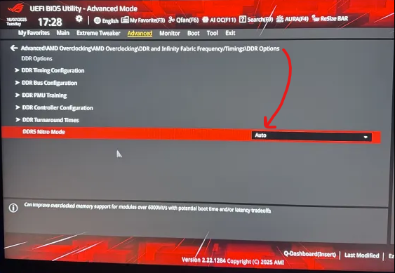

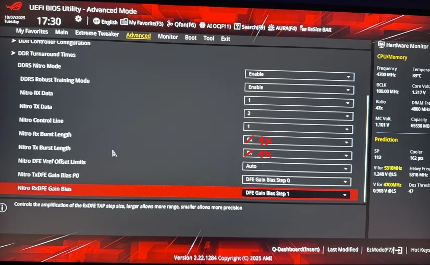

@ilovenathandrake BIOS güncelse bu ayarları uygulayın. 7500F iGPU yok, onu pas geçebilirsiniz.
Bu ayarları deneyin. EXPO açtıktan sonra Nitro ayarları üzerine yazın. Nitro lokasyon Advanced-AMD Overclock-DDR Options içerisinde. UCLK DIV1 Mode ayarı UCLK=MCLK ve FCLK 2000 bırakın. DRAM Frequency 6000 kalacak.
Sonrasında BIOS'ta Search kısmından Integrated Graphics ve mevcut ise Fast Boot kapatın. Bank Refresh Mode ayarı mevcut ise Normal Mode alın. Spread Spectrum ayarları mevcut ise Disabled alın. PBO ayarları ilk etapta Auto kalsın.
Onun haricinde DRAM eğitimi hafızada tutmayacak. Memory Context Restore ve Power Down ayarlarını aratıp devre dışı bırakın. Sonrasında HWiNFO ve Zen A2-B2 ilgili kısımları iletin. HWiNFO indirip Tam Mod açın, modüllerden 1 tanesine tıklayıp ilgili pencereyi görsel iletin. ZenTimings indirip alttan A2-B2 seçip onun görselini de paylaşın.
OCCT CPU+RAM Large+Extreme test başlatın.

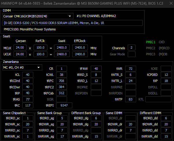

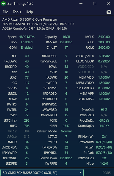

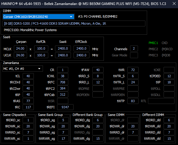

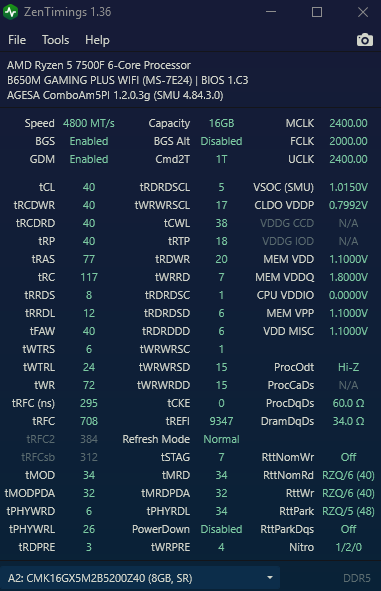

BIOS güncel. Dediğiniz ayarları anlayabildiğim kadar uygulamaya çalıştım. EXPO açıkken sistemi başlatınca her zamanki gibi siyah ekran hatasını aldım. Sonra bahsettiğiniz ayarlar uygulanmışken EXPO'yu kapatarak sistemi açabildim. Bu arada EXPO açıkken sistem sorunsuz bir şekilde açılıyor fakat tarayıcıya girdiğim an hata verip bilgisayarı çökertiyor. Benim amacım zaten EXPO açıkken oynamak değil. Ben EXPO kapalıyken de Counter-Strike gibi oyunlarda problem yaşıyorum, bazen çöküyor falan. Dediğiniz ayarları uyguladım ve bu şekilde sorun yaşadığım oyunlara girip bakacağım. Eğer ki sorun çözüldüyse haber edeceğim. Sistemi EXPO'ya zorlamayacağım zaten EXPO ile sorun yaşıyorum. Amacım EXPO kapalıyken yaşadığım sorunları bir daha yaşamamak. EXPO açınca zaten stabilite çok bozuluyor. Bu arada istediğiniz görselleri yükledim.

Bahsettiğiniz ayarları yaptıktan sonra CS ve Valorant'ta sorun yaşamadım. Belki denk gelmedi, bazen denk gelmeyebiliyor. 2-3 saatin ardından YouTube'da random gezinirken bir anda ekran, klavye ve mouse kilitlendi. Bu sorun önceden de oluyordu. Sistem komple kilitlendiği için kasanın fiziksel güç düğmesinden kapatmak zorunda kaldım fakat düğmeye bastığımda anında tepki vermedi. Normalde kasayı güç düğmesinden kapatmak istediğimde 2-3 saniye içerisinde kapanırdı ama bu sefer 30-40 saniye basmama rağmen kapanmadı. Ancak birkaç defa art arda hızlı hızlı basınca kapandı. Bu geç kapanma olayı önceden de yaşanıyordu. Bu tarz çökme veya donma durumlarında sistemin güç tuşu daha hantal çalışıyor. PSU da sorun olabilir mi? Lütfen beni bu konu hakkında aydınlatınız. Sistem donunca veya çökünce her şey kilitleniyor fakat kasadaki fanlar dönüp ışıkları yanmaya devam ediyor. PSU da sorun yoksa bile sorun işlemcide olabilir mi?

Burada birden fazla sorun var. Birincil suçlu Micron, ikincisi MSI b650. bence @michaelscofield ve @LH44 ile RAM ve anakart bakın bunları elden çıkartıp. Parça denemeden anlaşılmaz. RAM tercihi çok yanlış, bir de üzerine MSI eklenince bu tarz durumlar yaşanması çok olası. AM5 platformu problematik. Parça seçimi yanlış kaldırmıyor. Force indirimde, kart olarak o uygun. Ama bu RAM'ler problematik kesinlikle. Bank Refresh mode normal almana rağmen ve önerdiğim ayarlara rağmen sorun devam ediyorsa donma denilince ilk RAM düşünülmeli. Farz edelim GPU'dan donuyor, parça denemeden tespit etmek yine mümkün değil. OCCT Power testinde vesaire sorun yok.
Contact frame vesaire varsa sökün yine. Parçaları elden çıkartıp 1x16 Patriot CL30 ve B850M Force almakta fayda var. Bu şekilde eziyet olur. @ilovenathandrake
