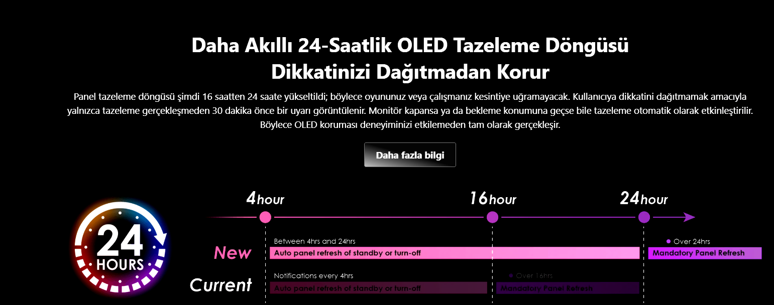

4 saatte bir bakım olayı fazla mı sizce? Zaten monitor kapalıyken de yapıyormuş..

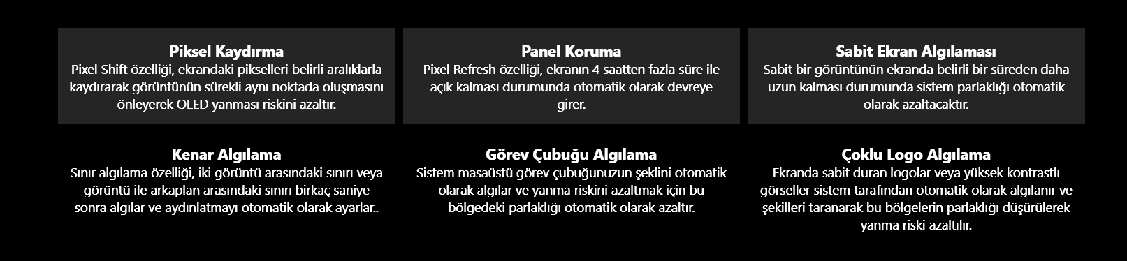

Aynen, PC'yi kapattığın anda ROG serisi için diyorum, tırnak sesi gelir monitörden, temizleme başladı uyarısıdır bir nevi o da. 3-5 dk sonra tekrar tırnak sesi bir daha gelir ve temizleme sona erer. Ben de ROG kullanıyorum, yazılımda olan bütün ayarlar açık durumda, harici olarak da Windows'dan hareketsiz olduğunda monitörü kapat ayarını açtım o kadar.
Ekranın zaten kendi korumaları çok iyi, ekran kaydırma, ekran kararma, logo parlaklık, 8 saatte bir piksel temizliği vs. gibi.
Ben 8 saatte bire ayarladım, bazen uygunsuz saatte çıkıyor yapmıyorum bile. 1.5 yıl olacak çok şükür hiçbir sorun yaşamadım.
Bir de dediğim gibi cam temizleme olayını yaptın mı olay bitmiştir. İlk başlarda bana da çok uğraştırıcı olacak gibi geliyordu, OLED kalitesinden sonra hiç uğraştırıcı değil şahsen. IPS alıp gece film izlerken ışık sızması görmektense, daha dikkatli kullanırım monitörümü, bakımları vs. yaparım daha iyi.

Bende 2-4-8 olarak seçenekler var. Ben 8 saatte bir yaptırıyorum. Hatta izin günlerim de bazen onay vermiyorum ve bir 8 saat daha oynuyorum. Evet monitör kapandıktan sonra da kendisi her zaman yapıyor. Var ise 8 saat yoksa 12 saat ideal diye düşünüyorum.

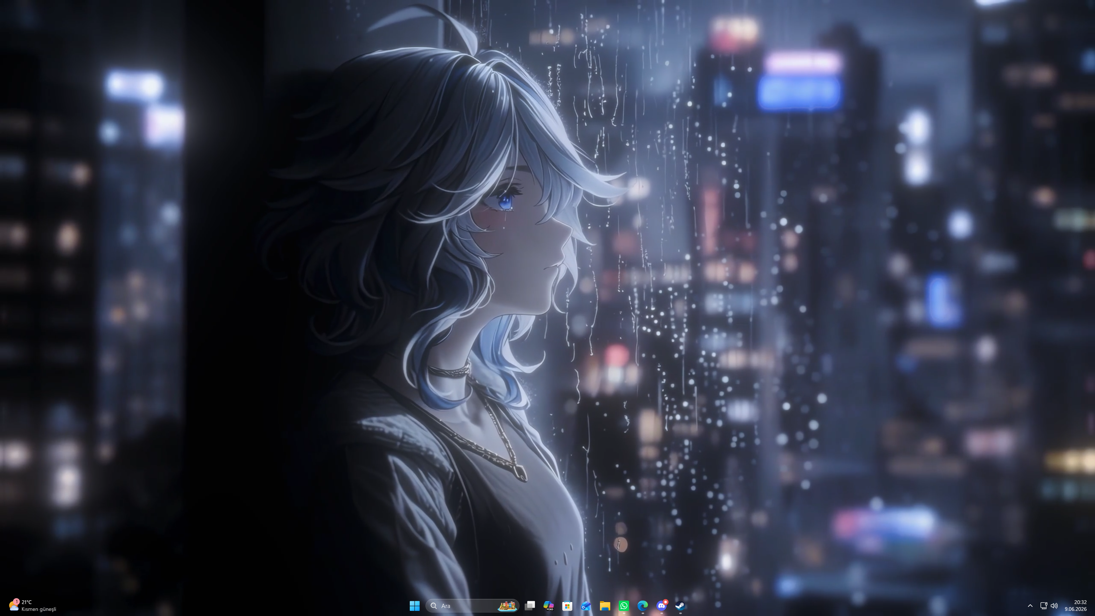

-Ben de Evnia var. 16 saatte bir Piksel Yenileme yapıyor.
-Windows un Ekran Koruyucu ayarını 1 dk ve bos resim yaptım. Sigara icmeye ya da pc den uzaklaştığımda zaten direkt siyah ekran ekran koruyucu geliyor. Haliyle tüm pikseller devre dışı.
- Translucent (Gorev çubuğu saydamlastirma)ve Autohidedesktopsicon ( 5 sn sonra tüm simgeler gizli oluyor ) pc açıldığında oromatik devreye giriyor.
-Sdr max. 200 nits monitoru % 40 parlaklikta kullaniyorum, akşamları fazla bile geliyor.
-Osd menüsündeki bütün korumaları aktif ettim hicbir sekilde fark etmiyorum bile..
