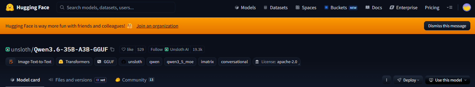

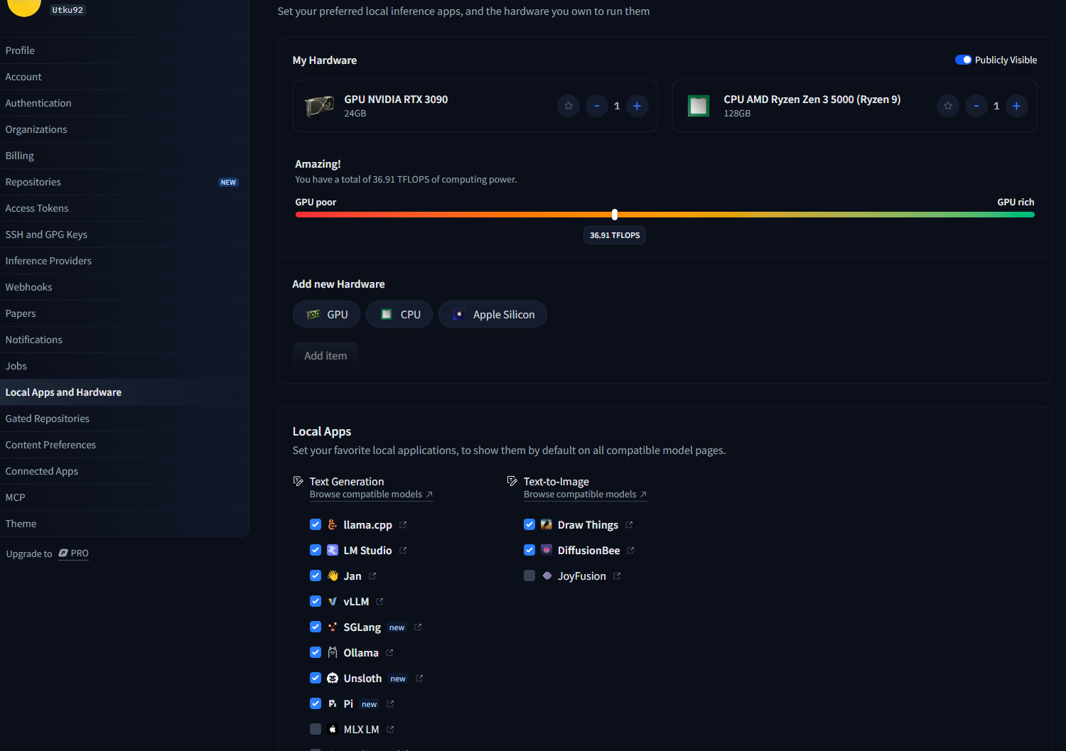

Şimdi gelelim Hugging Face'e. Siteye üye oluyoruz ilk yapacağımız iş. Çünkü üye olunduğunda donanım girilecek kısım var.
Buradan ekran kartı ve işlemci ayarını yapıyoruz.
Sonrasında, indirmek istediğimiz modeli aratıyoruz.

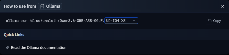

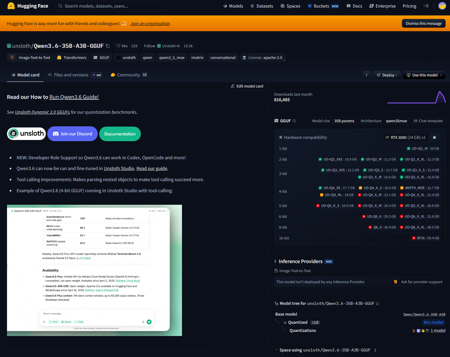

Burada oturum açtığımız ve donanım özelliklerini girdiğimiz için sağ kısımda quantizations indirme seçenekleri ve sıkıştırmalar gözüküyor. Ben 4 bitten düşük olanı tercih etmediğimden size de belirtmiştim nedenini. Özel sıkıştırma olan UD-IQ4: XS seçiyorum. 24 GB VRAM olsa dahi uzun context ayarlamak istediğimden bunu seçiyorum. Ollama'yı kurduğunuzu varsayıyorum. Bazı kodlar var onları da açıklayacağım.

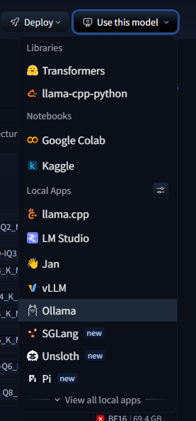

Buradan use this model tıklıyoruz ve.
Ollamayı seçiyoruz.
Bu modeli seçtiğim için terminale yapıştırıyoruz.

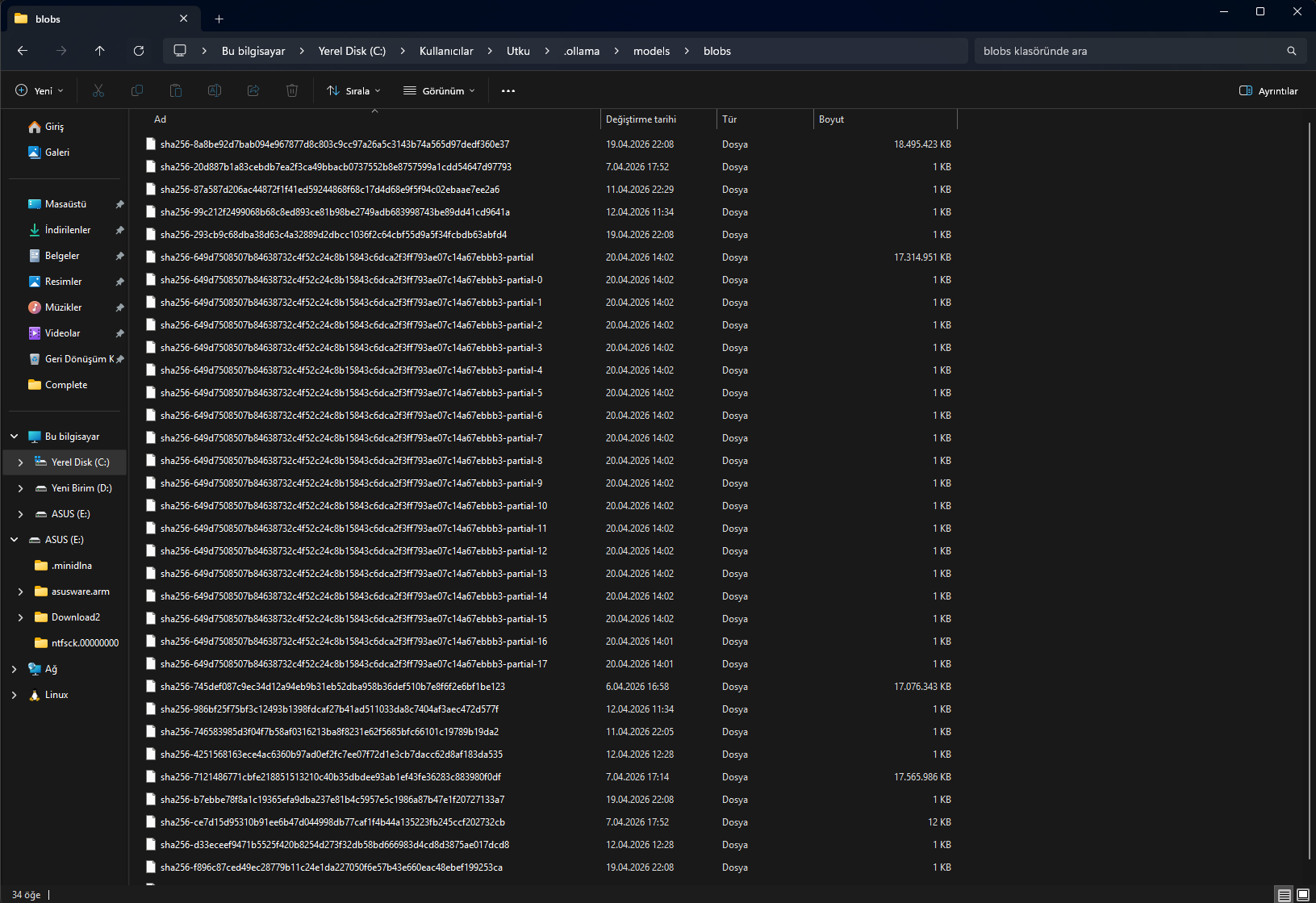

İnmeye başlayacak ve hata verecek arkadaşlar. Sakın korkmayın o kısmı da anlatacağım. Yarım kalan veya iptal ettiğiniz dosyaları da konumuna gelip silebilirsiniz. Partial yazanlar yarım kalan inmemiş dosyalar oluyor seçip silebilrisiniz.
Bu şekilde mesela internetiniz kesilir model inmez birikme olmasın diye silebilirsiniz. Her neyse indirme tamamlandığında hata verecek model. Çünkü indirme bitince ollama otomatik terminalde modeli çalıştırmaya başlar sebebi budur.

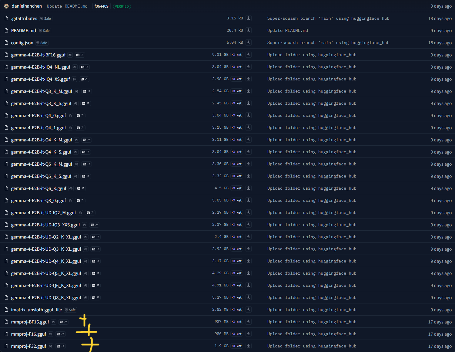

Arkadaşlar sorun şu ki bu problem modeldeki vision kısmının yani mmproj ekinin çalışmamasından kaynaklıdır. Çünkü ollama tek bir modelden etkinleştiriyor modeli. Kendi sitesindeki vision destekli dil modelleri tek dosya olduğu için çalışması bundan dolayıdır.
Ve modelimiz indiyse eğer böyle bir hata ile gelecektir:
Merak etmeyin indirmede sorun yok sadece vision kısmından dolayı modeli çalıştıramadı. Terminali kapatalım sonraki işlemleri anlatacağım. Şimdi ollamanın özel kodlarına bakalım.

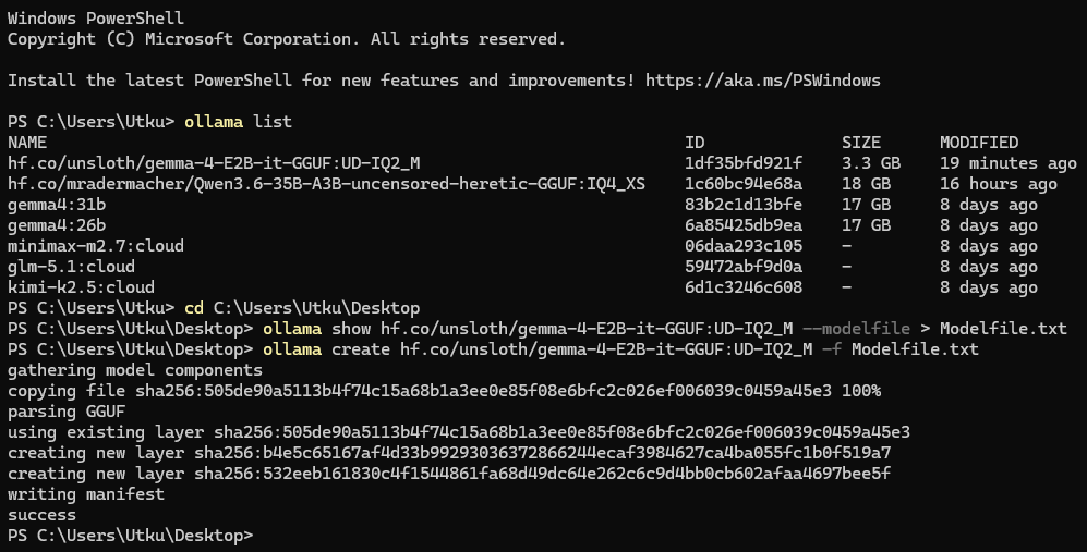

Şimdi fatal error veren modeli yapılandırıp çalışır hale getirelim.
1. aşama.
Terminali açıp ollama list diyoruz ki modelleri görelim.
Modelimiz çalışmadığı için ayar yapmamız gerekiyor. Önce ollama show diyerek özelliklerine bakalım.
Context uzunluğumuz maksimum 131072'ye kadarmış. Benim sistemde bu uzunluğu kaldırabilecek donanım olduğu için maksimum context girebilirim.

Şimdi de modelfile dosyamızı çağırmamız lazım nereye çağırmak istiyorsanız oranın dosya konumunu giriyorsunuz.
Terminale geliyoruz ben masaüstünde oluşturmak istediğimden dolayı.
"CD C:\Users\Utku\Desktop" enter basıyorum.

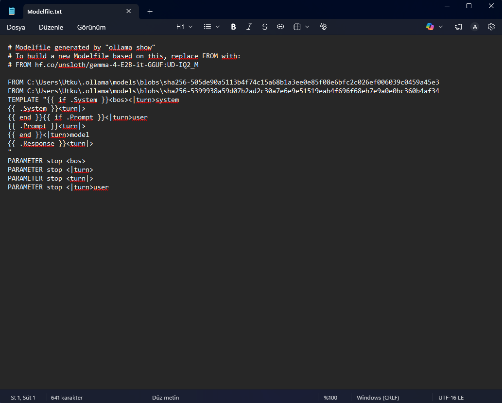

Ardından masaüstünde txt dosyası oluşacak.

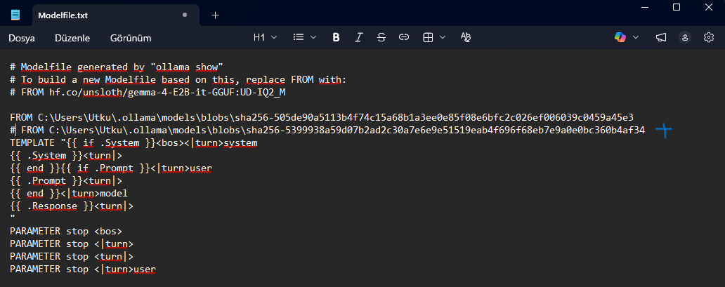

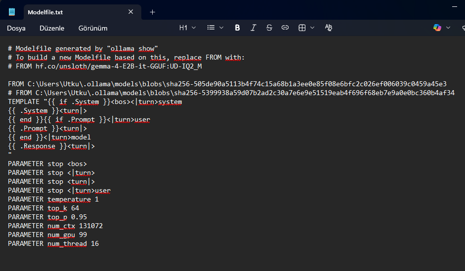

Buradaki bozuk kısım 2. satırdaki from kıs mıdır? O kısım vision olan bölümdür. Şöyle bir işlem yapıyoruz # koyuyoruz. Kodlama bilenler o satırı yoruma dönüştürüyor model yüklendiğinde siliniyor.
Son olarak da bazı parametreleri giriyoruz model ayarı yapıyoruz.
Bazı parametreler:
Parameter temperature 1 # modelin sıcaklık ayarı.
Parameter top_k 64 # mantıksal kelime ayarı "bu kısımları ben model ayarına göre ayarlıyorum."
Parameter top_p 0.95 # çekirdek örnekleme "bu kısımları ben model ayarına göre ayarlıyorum."
Parameter num_ctx 16000 # context ayarı "sisteminize göre değişen ayar"
Parameter num_gpu 99 # GPU için verilen güç "sisteminize göre değişen ayar"
Parameter num_thread 16 # işlemci için verilen thread "sisteminize göre değişen ayar"
Şimdi ben Context'i tam gireceğim çünkü donanımım rahat kaldırıyor.
Bitiriyorum ve ayarları aktaracağım. Masaüstü için yazdığımız terminal açıksa direk oradan gösterip ayarları gönderebiliriz.
Bu şekilde yaptığımız ayarlar aktarılmış oluyor.

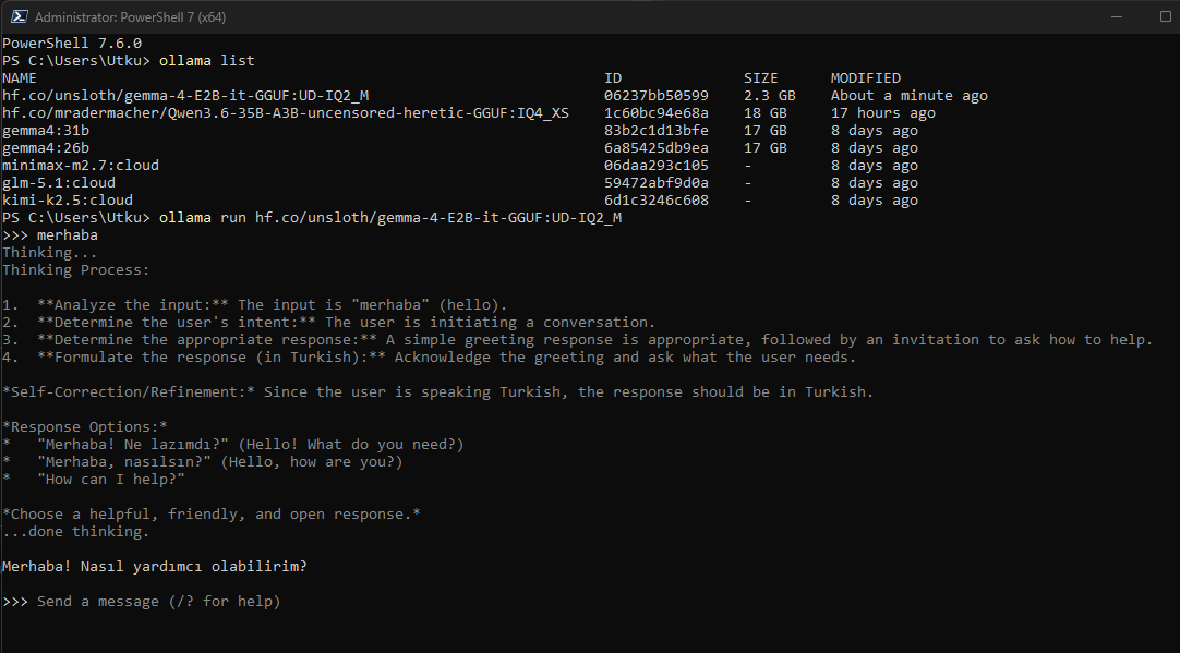

Şimdi bakalım modelimiz çalışacak mı?
"Merhaba" dedik ve çalıştığını gözlemledik. Ancak bana bir tık yavaş geldi sanki token az üretiliyordu. Peki bu durumda ne yapyoruz? Tabii ki kontrol ediyoruz VRAM taşması var mı diye.
