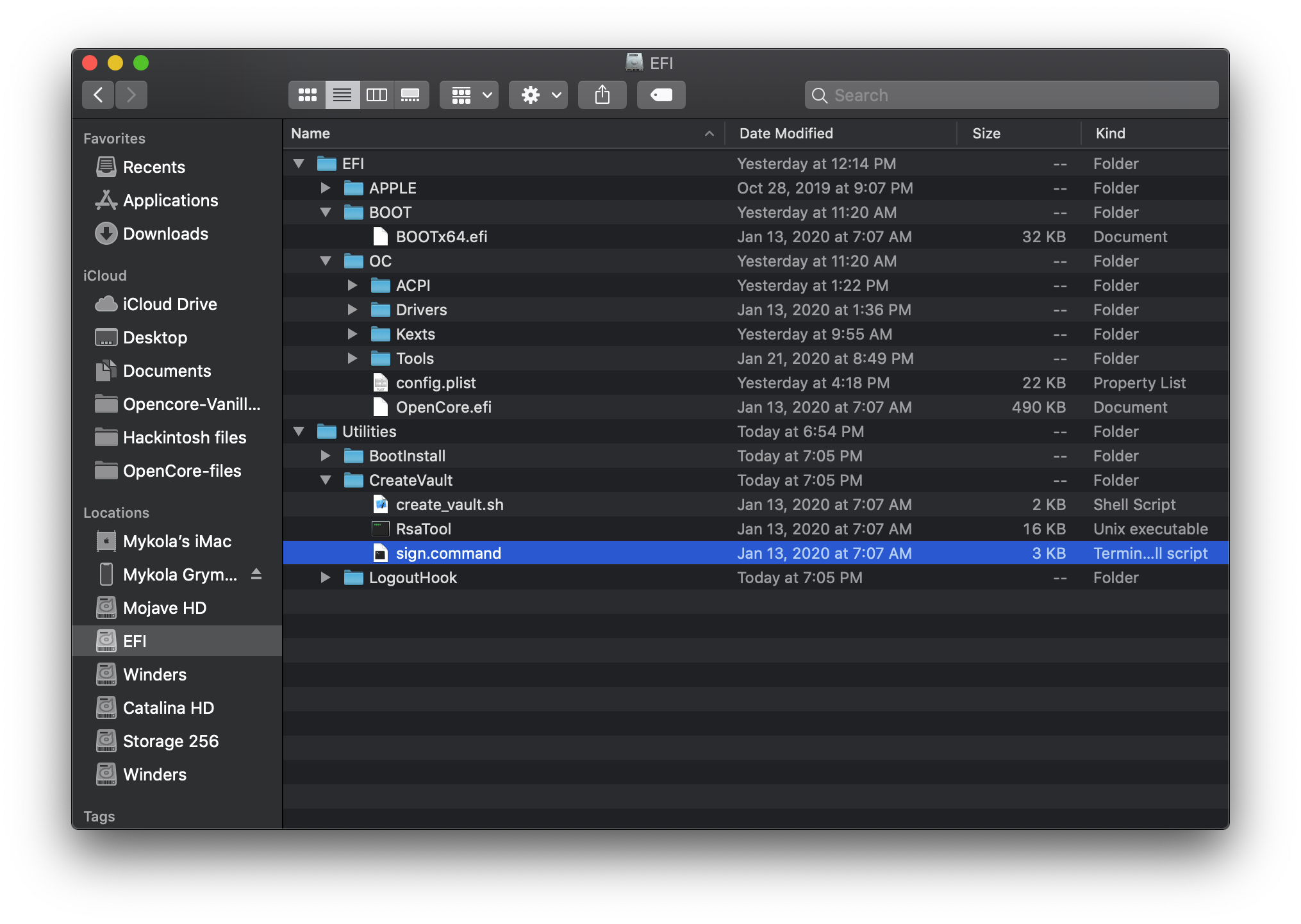

OpenCorePkg'ı indirin ve CreateVault klasörünü açın, içerisinde aşağıda listelenenleri bulacağız:
- create_vault.sh
- RsaTool
- sign.command

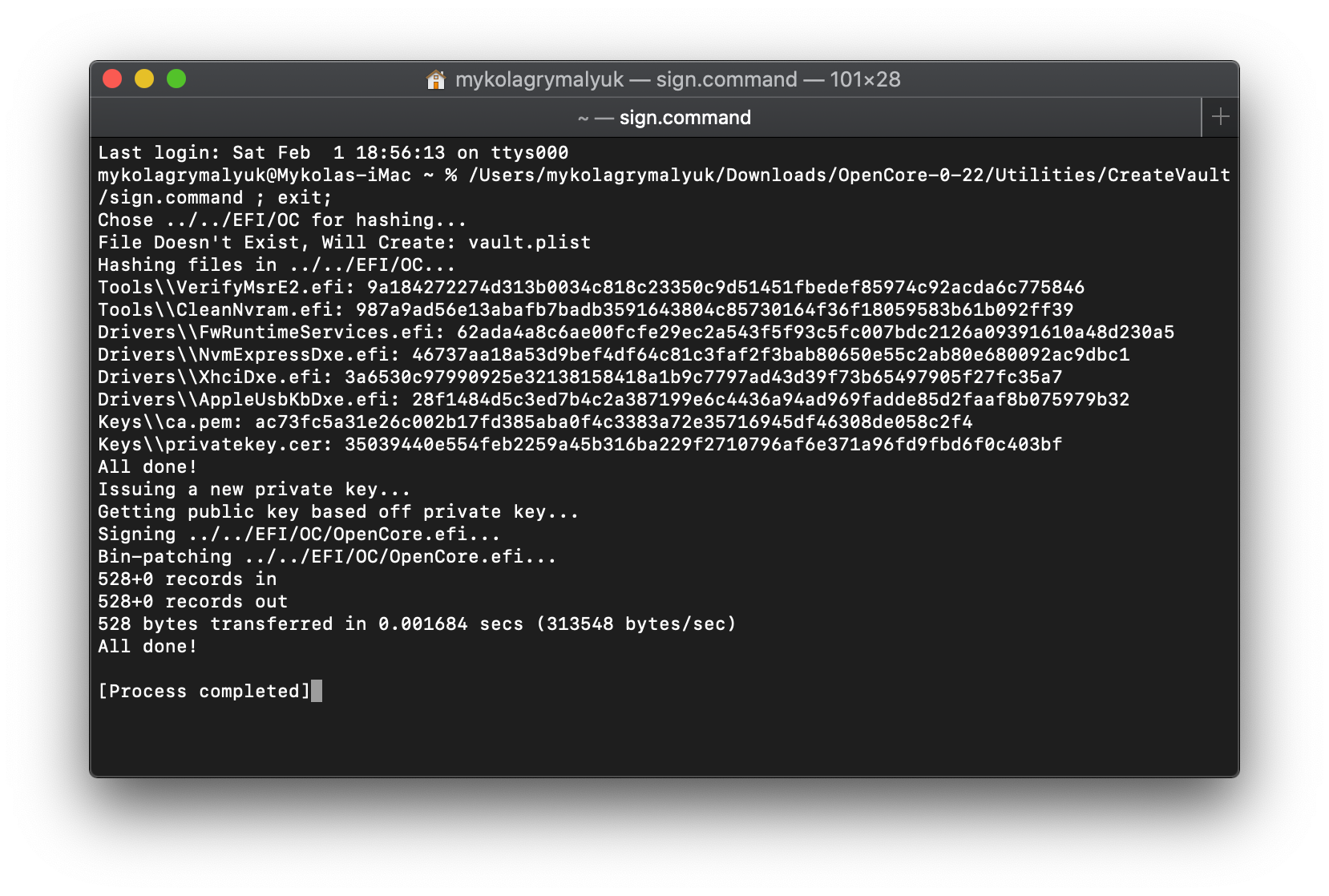

Bu komutu çalıştırdığımız zaman Utilities klasörünün yanında bizim EFI klasörümüzü arayacaktır, bu sebeple ya kişisel EFI'mizi OpenCorePkg klasörüne taşıyacağız ya da Utilities klasörünü, kişisel EFI klasörümüze taşıyacağız:
Artık
sign.command komutunu çalıştırmak için hazırız:Kurulum sonrası Vault'u devre dışı bırakma

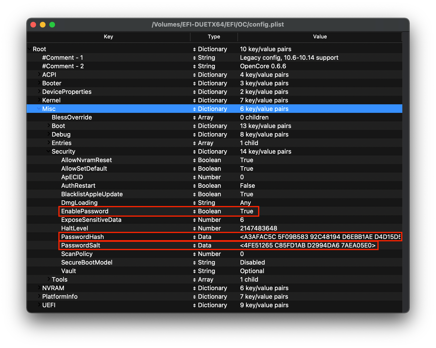

OpenCore 0.6.1 ve daha güncel sürümler ile, kullanıcılar kurulumlarindeki en iyi güvenliği elde etmek için SHA-512 şifre ayarlayabiliyor. Bu işlem kullanıcıların yüksek diyebileceğimiz işlemlerde şifre ekranı ile karşılaşmasını sağlıyor. Bunlar:
- Önyükleme menüsünü gösterme
- Varsayılan olmayan işletim sistemlerini ve araçları önyüklemek(ör. Başlangıç Diski veya Bootcamp aracı tarafından bilinmeyen)
- NVRAM'ı resetlerken
- Varsayılan olmayan modları önyüklerken(ör. Verbose veya kısayol tuşları ile Güvenli Mod)

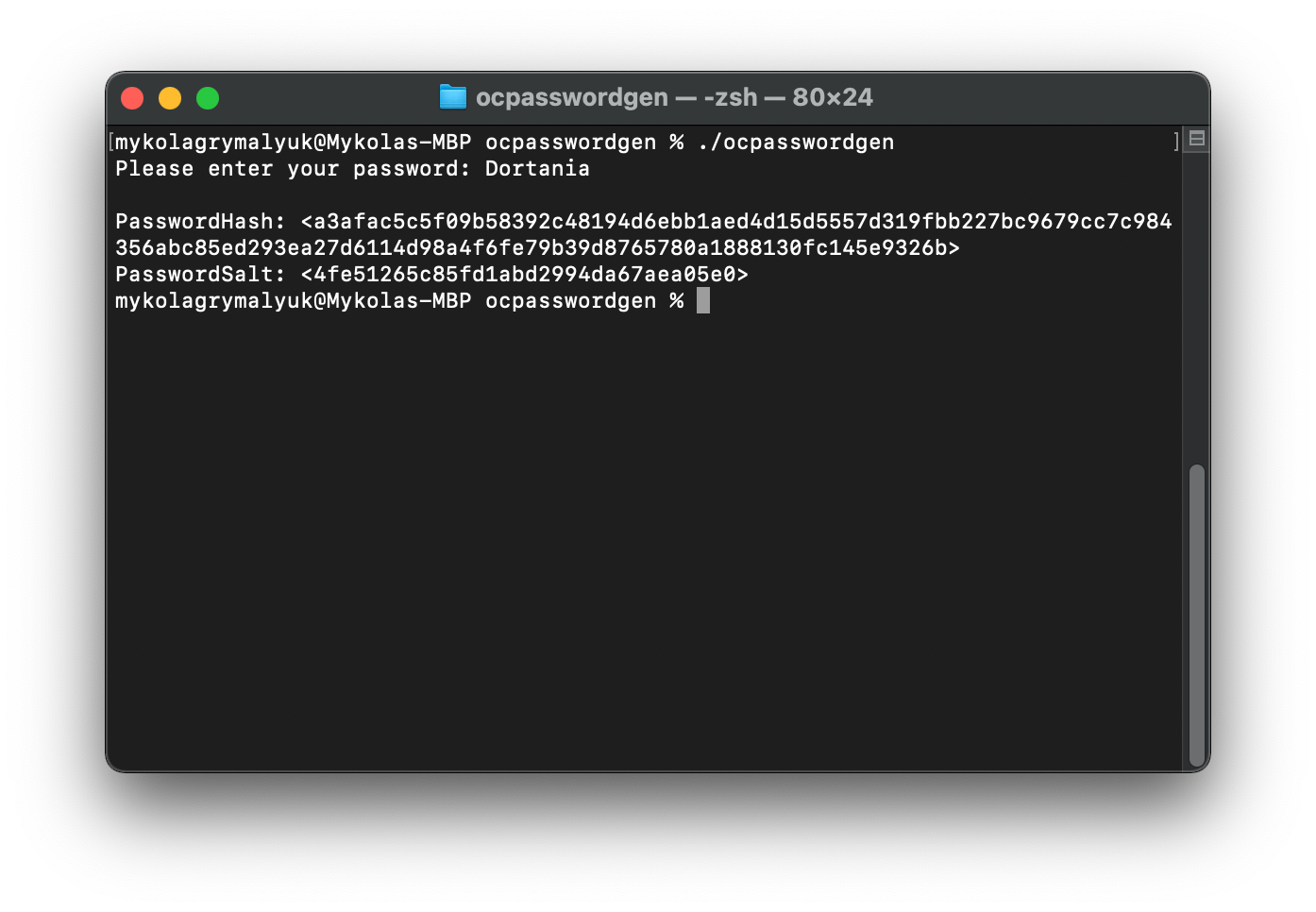

ocpasswordgen adlı araç, kullanıcıların şifre üretmesine yardımcı olmak için eklendi.Başlamak için güncel bir OpenCore'u edinip ardından
ocpasswordgen aracını, Utilities/ocpasswordgen/ yolunda çalıştıralım. Karşınıza şifre oluşturmanızı isteyen bir çıktı gelecek:Bu örnek için şifre olarak Dortania'yı seçiyoruz. Ardından ocpasswordgen, config dosyamızda değiştirmemiz gereken 2 önemli değeri bize gösteriyor:
- PasswordHash: Şifrenin Hash değeri
- PasswordSalt: 2 kullanıcının aynı şifre ile aynı hash'e sahip olmamasını sağlar.
- Not: Ayrıca EnablePassword'u etkinleştirmeyi unutmayın.

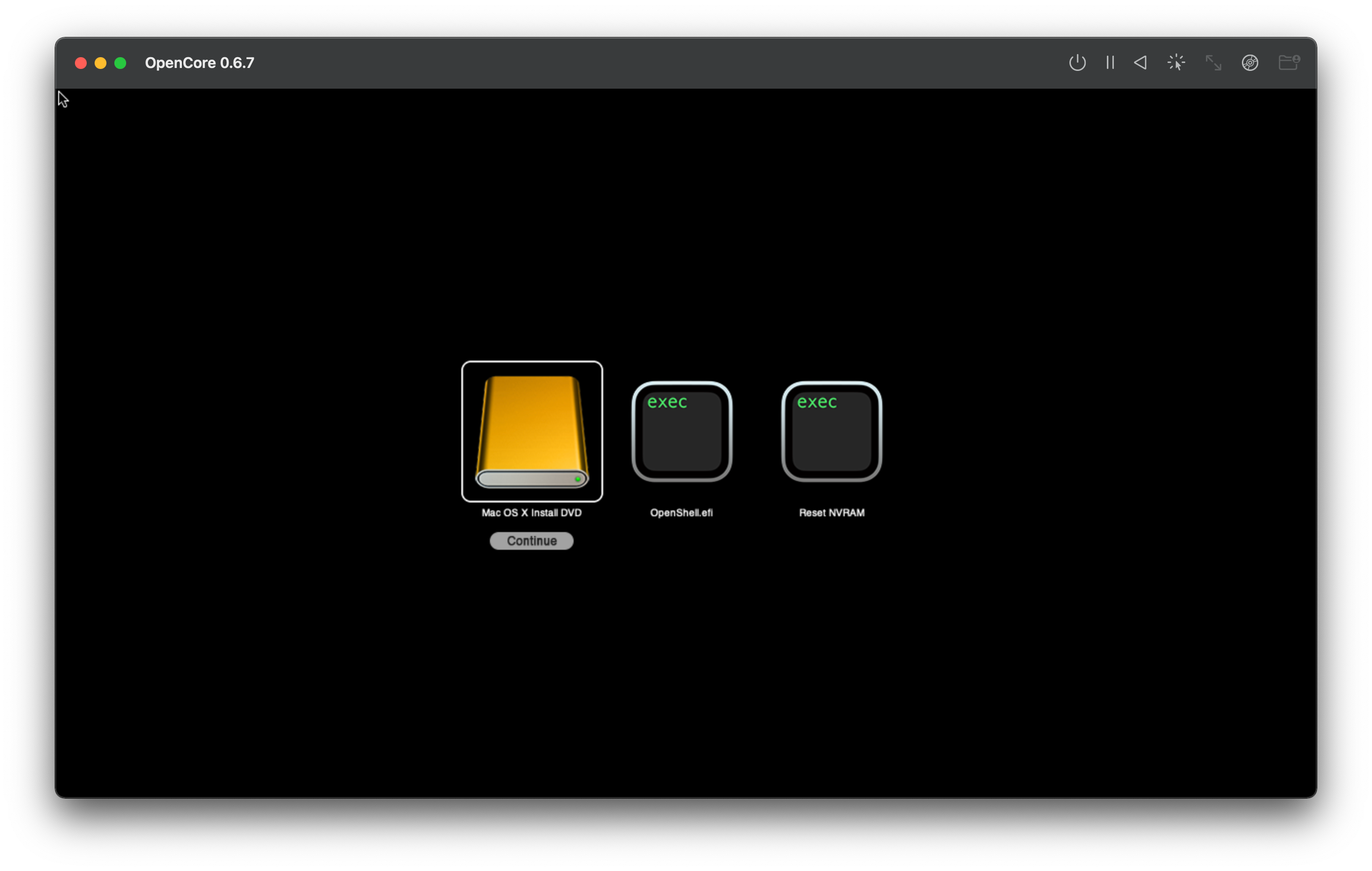

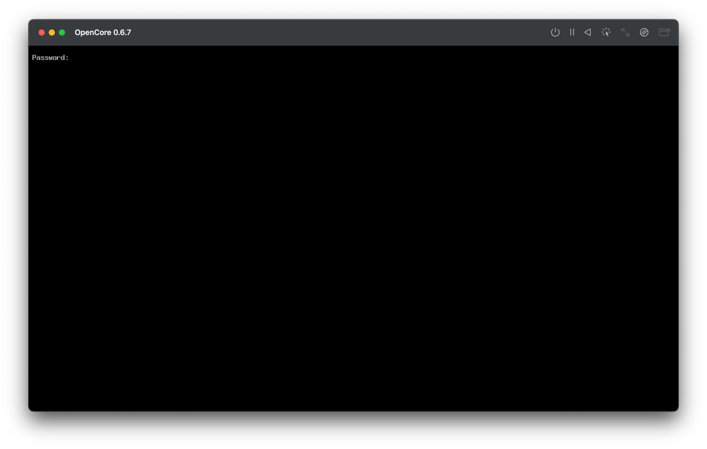

Bu değişiklikleri yaptıktan sonra, değişiklikleri kaydedip sistemi yeniden başlatabilirsiniz. Artık OpenCore'un menüsüne girdiğinizde, aşağıdaki çıktıyı almalısınız:
Şifrenizi girdikten sonra normal önyükleme seçenekleri gelmeli:
- Not: Şifreyi girerken ve menüye girerken bazı eski sistemler ve sanal makinelerin doğrulaması 30 saniye veya 30 saniyeden daha uzun sürebilir. Lütfen sabırlı olun.

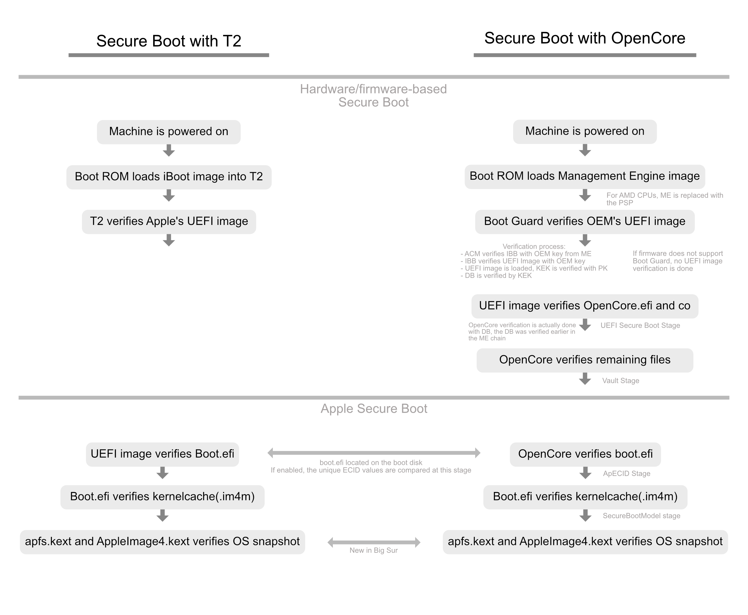

Apple Secure Boot nedir?
- Buradaki bilgilendirme bu kaynakları esas alır: vit9696'ın konusu, Apple'ın T2 dökümanları ve Osy'in Secure Boot sayfası
Görebileceğimiz üzere Apple Secure Boot ile birleştirilmiş birçok katman var:
- OpenCore, boot.efi dosyasını(ör. boot.efi.j137ap.im4m), Apple tarafından imzalı olup bu Secure Boot modelinde kullanılabileceğine dair teyit eder.
- Sıfır olmayan ApECID için OpenCore ayrıyeten ECID değerini doğrulayıp boot.efi dosyasına yazar(ör. boot.efi.j137ap.XXXXXXXX.im4m). Bu, başka bir sistemde aynı Secure Boot modeli kullanan tehlikeli bir sabit diskin, sizin sisteminizde kullanılmasını engeller.
- boot.efi, kernelcache(çekirdek önbelleği)'in kurcalanmadığını teyit eder
- apfs.kext ve AppleImage4, sistem yığını bellek kopyasının kurcalanmadığını teyit eder(sadece Big Sur ve daha güncel sürümler için uygulanabilir)
