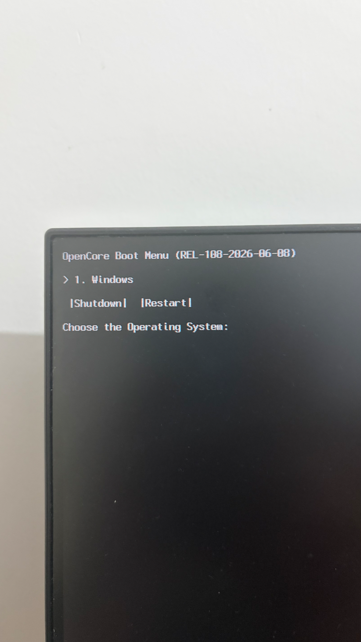

Yaptığım şey USB'yi FAT32 olarak formatlayıp Sequoia Recovery'si ve EFI eklemekti, farklı bir şey yapmadım. Eskiden bu şekilde kurulum yapabiliyordum; ancak OpenCore bile garip açılıyor şu an. Eskiden siyah ekranda açılmazdı, mavi ekranda geliyordu. Nerede hata yapıyorum, beni bilgilendirin.
Ben hiç böyle bir kurulum hatırlamıyorum ki örnekte de görüldüğü üzere çalışmıyor. Hazır bir imaj indirmenizi öneririm.
Hocam merhabalar, sorun gayet basitmiş aslında bendeki OpenCore menüsü saf temassız biçimdeymiş ve USB'den Hackintosh'u boot etmem için boşluk tuşuna basmam gerekiyormuş. Boşluk tuşuna basınca gizli bir menü gösteriyor, diğer boot cihazlarını gösteriyormuş. Çözüm düşündüğümden daha kolaymış ama internette forum sitelerinde hiç bununla ilgili bir şey okumadım. Teşekkürler.
