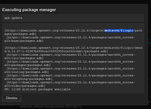

İlk olarak, OpenWrt cihazınızın hangi mimariyi kullandığını öğrenmeniz gerekiyor. System => Software bölümüne gidip Update list diyoruz; karşıma böyle yazılar geliyor:
Burada, "downloading https://downloads.openwrt.org/relea...-484466e2719a743506c36b4bb2103582/Packages.gz" kısmında, Targets'tan sonra yazan kısım bizim için önemli. Ben X86_64 olduğunu bir yere not ettim sizde farklı olabilir.

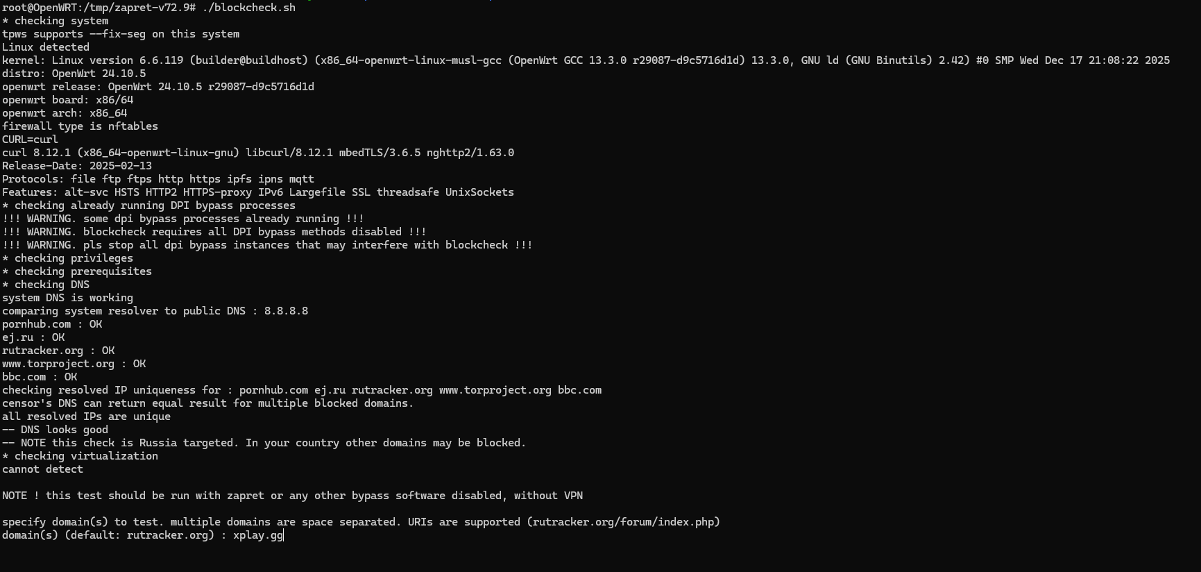

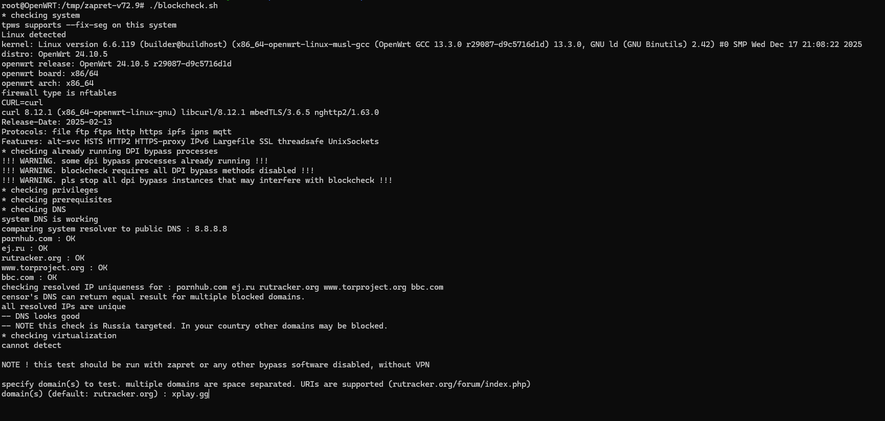

./blockcheck.sh
Size erişim engeli yaşadığınız sitelerin domain adresini soruyor 1 tane girmeniz yeterli ben xplay.gg girdim.
Kalan tüm soruları Enter tuşuna basarak varsayılan olarak bırakabilirsiniz. Bir süre sonra size şöyle bir çıktı verecek:
Sizde birden fazla curl ile başlayan satır görebilirsiniz. "curl_test_https_tls12" ile başlayan satırın içindeki -- ile başlayan parametreleri kopyalayın ve not edin, tıpkı fotoğraftaki gibi.

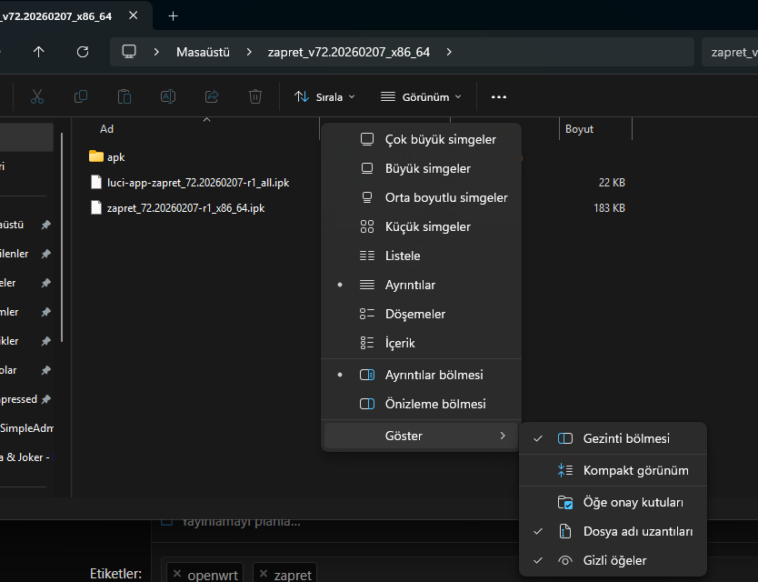

Yüklediğiniz ZIP dosyası içindeki luci-App-zapret ve zapret ile başlayan, sonu .ipk uzantılı olan dosyaları masaüstünde bir klasör içine ayıklayın. Eğer sondaki .ipk uzantısı görünmüyorsa, fotoğraftaki gibi dosya adı uzantılarını açın.

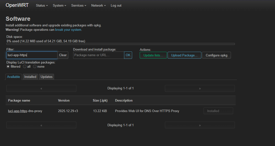

Önemli not: Ben evdeki kendi DNS sunucumu kullandığım için onu tercih ediyorum, ancak size tavsiyem System => Software kısmından luci-App-HTTPS-DNS-proxy paketini indirmeniz. Bu paketi kullanmazsanız, DNS zehirlemesi nedeniyle bazı sitelere erişim engeli yaşayabilirsiniz.
Tamam, zapret ve HTTPS-DNS-proxy paketimizi kurduk. Şimdi sayfayı yenileyin; Services kısmı üst menüde belirmesi lazım.

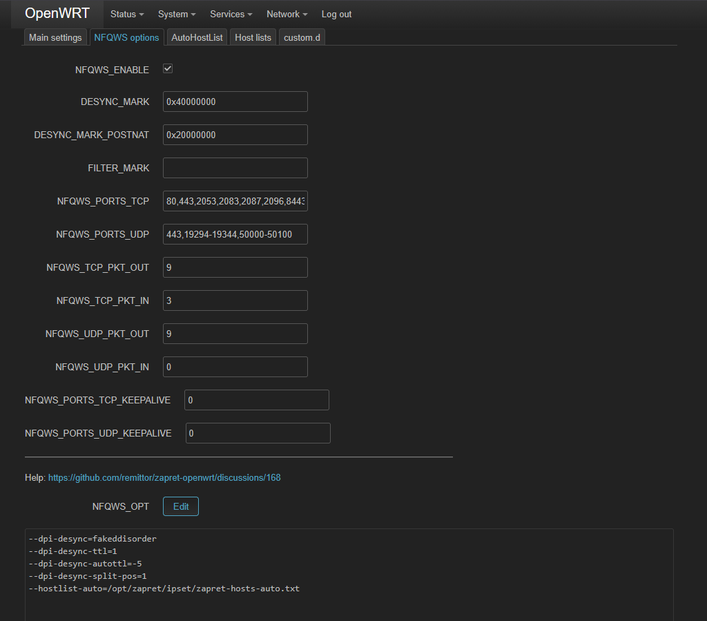

Şimdi NFQWS options sekmesine geri geliyoruz ve aşağı kısma kaydırıp NFQWS_OPT'nin yanındaki Edit tuşuna basıyoruz. Açılan kısma, blockcheck yaptıktan sonra kopyaladığımız -- ile başlayan kodları yazıyoruz.
Yeşil Save tuşuna basın, ardından en aşağıda sağ alt kısımdaki Save tuşuna basın. Yazıların otomatik olarak satır satır düzenlendiğini göreceksiniz.
Tekrar Edit deyip, bir satır alta şu komutu yazın:
Kod:
--hostlist-auto=/opt/zapret/ipset/zapret-hosts-auto.txt
Ardından aşağı kısımdaki mavi "Save & Apply" yazan tuşa basın ve ayarların uygulanmasını bekleyin.

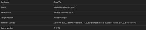

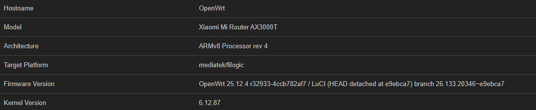

@Kompetankedi hocam selam, rehberinizi izledim takıldığım yer target platformu GitHub sayfasında da uygun versıyonu bulamadım bendeki platform ıcın yok mu?
