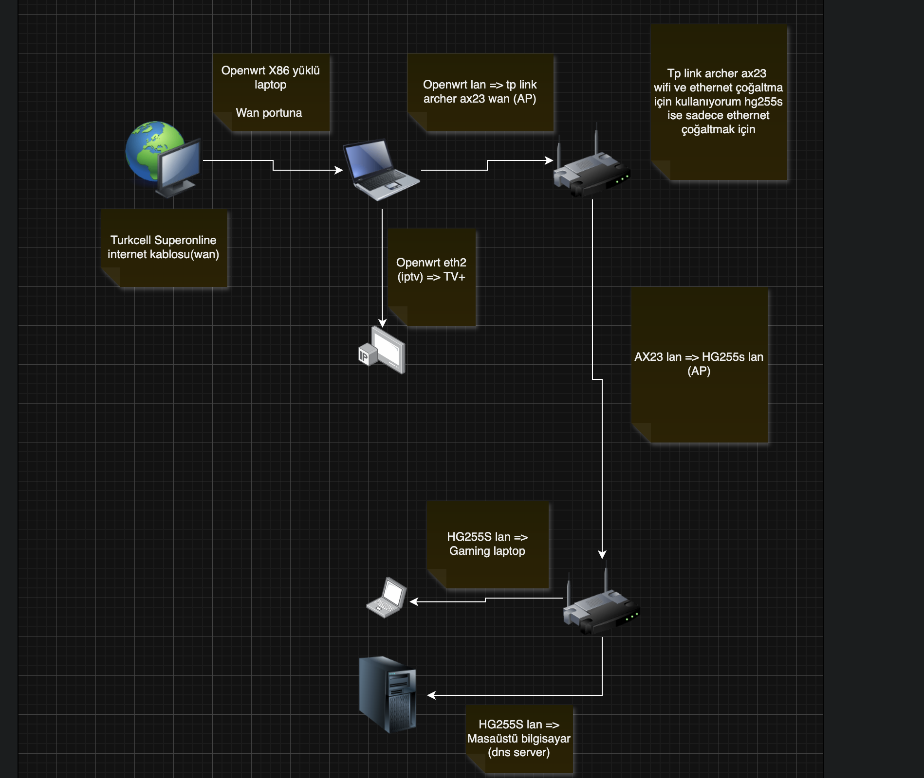

Tivibu için OpenWrt’den Tivibu’ya giden ayrı bir Ethernet kablosu olması gerekiyor. Arada başka modem ya da router olmamalı. WAN ile o Ethernet portunu bridge yapıyorsun. WAN’dan sadece belirli bir VLAN ID alıyor. Ben de bunu yapay zekâya yaptırmıştım; yapay zekâ sorgusunu bırakıyorum, umarım yardımcı olur. IPTV konusunda ben de biraz şansa yaptım diyebilirim.
OpenWrt yüklü bir cihazda, ISS'nin (İnternet Servis Sağlayıcı) sağladığı IPTV hizmetini çalıştırmak için WAN Bridge (Köprüleme) yapmak istiyorum. IPTV trafiği belirli bir VLAN ID (örneğin VLAN 35 internet, VLAN 10 IPTV gibi) üzerinden geliyor. WAN portundan gelen bu IPTV trafiğini, internet trafiğine karıştırmadan doğrudan belirli bir LAN portuna (STB - Set Top Box için) nasıl köprüleyebilirim? Interface (Arayüz) ayarları ve Bridge cihazı oluşturma adımlarını detaylı açıklar mısın?
Benim durumumda internet, VLAN ID olmadan MAC adresine geliyor. Sadece IPTV için VLAN ID kullanıyorum (103 – Superonline TV+).
3 adet Ethernet portum var:
  • 1 tanesi LAN: Bu port TP-Link Archer AX23 cihazına gidiyor ve erişim noktası (AP) modunda çalışıyor.
  • Diğer port WAN: Bu port internet için kullanılıyor.
  • Son olarak IPTV için ayrı bir port var: Bu portta WAN’dan gelen 103 VLAN ID doğrudan bu porta yönlendiriliyor.
  • Özetle:
    • eth0 = LAN
    • eth1 = WAN
    • eth2 = IPTV
Elimden geldiği kadar şema çizmeye çalıştım umarım aklında oturmasına yardımcı olur.
