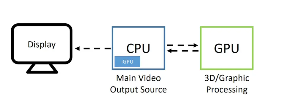

Optimus: Şu an bildiğimiz Optimus teknolojisinin asıl çıkıs kısmı 2010- 2011 yıllarında Optimus 3.0 ile olmuştur, (bundan önce de denemeler var, 3.0 ile günümüzdeki kısmına ulaşıyor teknoloji) bu teknolojinin çıkış amacı pil ömrü ve performans arasındaki dengeyi sağlamaktır. Bundan önce cihazlarda genelde yüksek performans isterseniz pil ömrünü kaybetmeniz gerekiyordu, iki ucu değnek gibi bir durum. Bu teknoloji ile beraber iGPU sisteme görüntüyü veren temel birim haline gelmiştir ve dGPU sadece belirli durumlarda uyarıldığında çalışmaya başlar durumdadır, bu şekilde performans ve pil ömrü arasında denge sağlansa da bant genişliğini işgal edip veri yolu harcadığı için GPU tarafında performans kaybına yol açmıştır.
Ekstra olarak AMD tarafında bu teknolojinin adı "Switchable Graphics"tir, ilk çıktığı yıllarda "Dynamic Switchable Graphics" diye adlandırıldığı da olmuştur.
Basitce Optimus'a sahip cihazın çalışma prensibi:

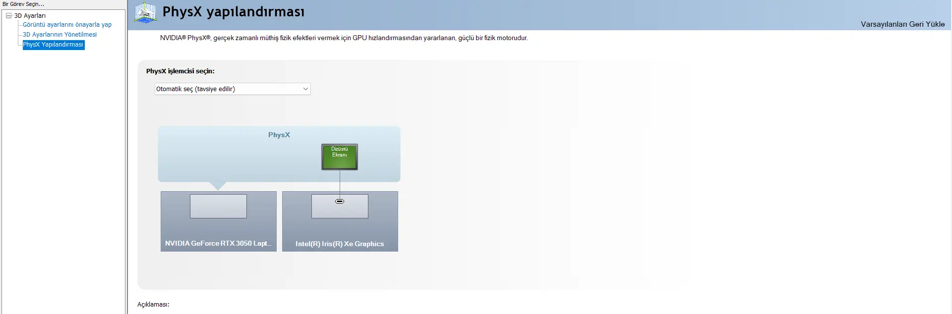

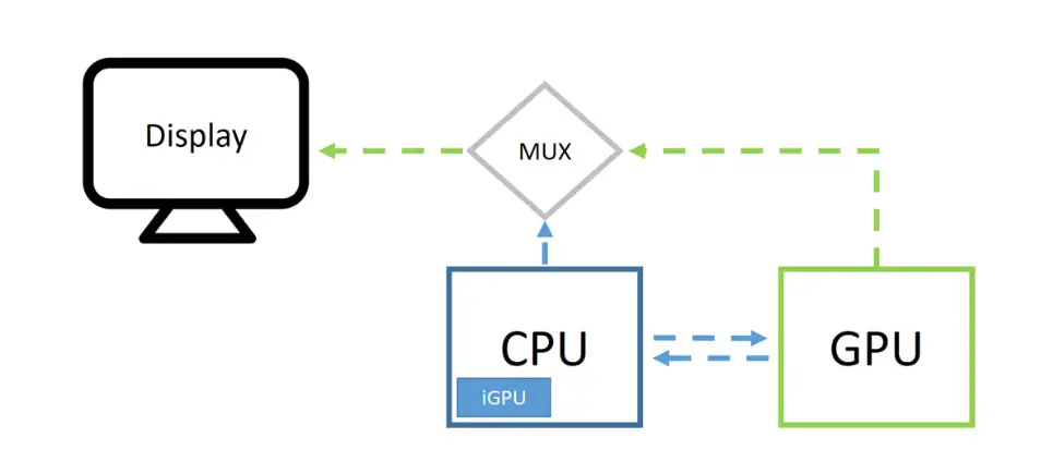

MUX: Optimus'u anladığımıza göre MUX'a geçebiliriz sanırsam, bize bir performans kaybı yaşatan durum var ve bunun çözümü bu kücük arkadaş olacak. MUX bulunduran laptoplar MUX sayesinde görüntü çıkışının hangi grafik kartı üzerinden yapılabileceğini seçebilir duruma geliyor, haliyle bu şekilde ister dGPU moduna alıp performansınızı arttırabilir ister iGPU moduna alıp pil ömrünün uzamasına yardımcı olabilirsiniz. MUX anakart üzerinde tasarımsal düzenlemeler gerektirdiği için genelde üst seviye modellerde anca nadiren kullanıldı, maliyet artışına ve düzenlemelere sebebiyet veriyordu çünkü. Artık firmaların bu duruma alıştığını söylesek pek yanlış olmaz gibi çünkü bu yıl itibarıyla çıkan çoğu giriş seviyesi model MUX Switch ile gelmeye başladı. Cihazınızda MUX Switch bulunmasa bile, Optimus'u bypass etmek mümkünatı olan bir durum. Görüntü çıkışlarınız harici yani DGPU'ya bağlı ise, o çıkışa monitör bağlarsanız sadece dGPU'dan görüntü alıp MUX etkisi yaratmış olursunuz. Hangi çıkışın hangi GPU'ya bağlı olduğunu görmek istiyorsanız da NVIDIA Denetim Masası ---> PhysX yapılandırması sekmesinden görebilirsiniz.
Basitce MUX'a sahip bir cihazın calışma prensibi:

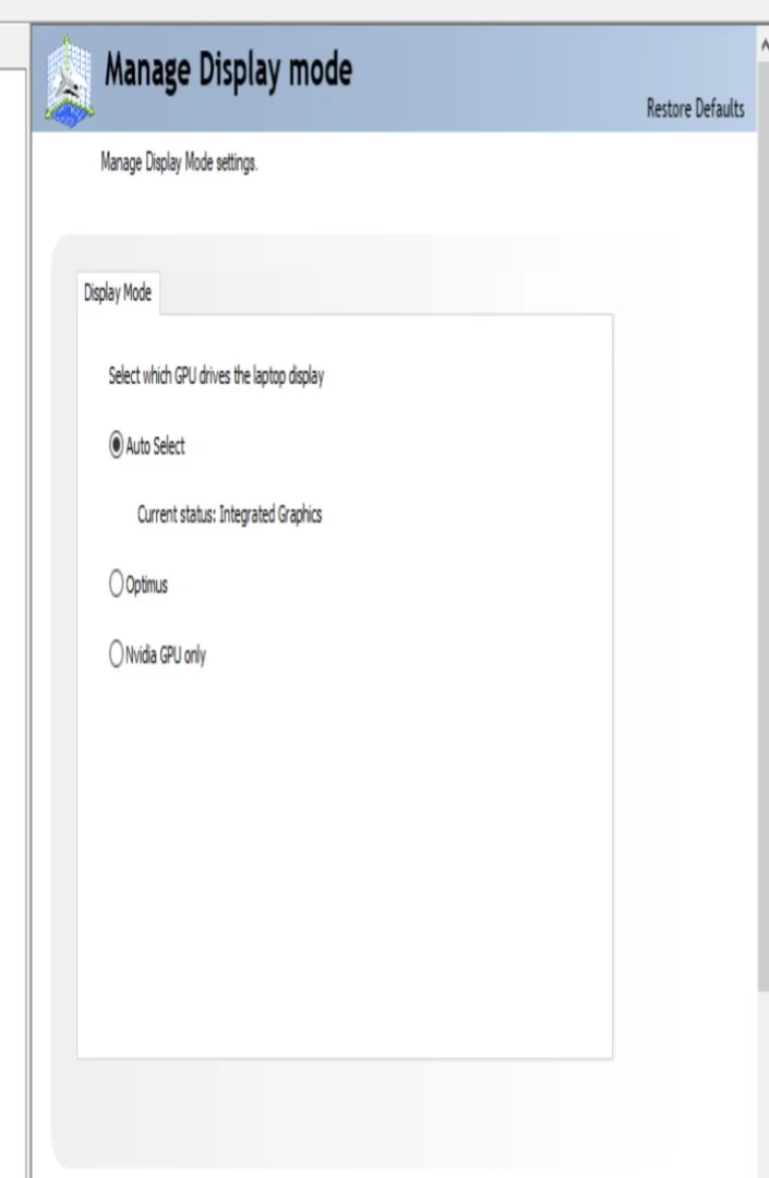

MUX basit bir şekilde bu kadardı, cihazınızda MUX varsa ve bunu etkinleştirmek istiyorsanız Control Center veya BIOS üzerinden yapabilirsiniz.
Advanced Optimus: Kısa olacak ama bu arkadaşımızın olayı, MUX'ın sürekli cihazı yeniden başlatma eksisini gidermesi. MUX'ı otomatikleştiren bir sistem, bu sayede GPU Switch yaparken cihazı sürekli yeniden başlatmanıza gerek kalmıyor.

Advanced optimus dediğimiz olay şu görseldeki mi?
