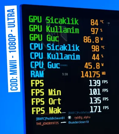

Örneğin güncel bir AAA oyun açtığınızda işlemci yalnızca oyunu başlatan bir bileşen değildir. Yapay zeka hesaplamaları, fizik motoru, oyun içi olayların yönetimi, veri akışının kontrolü ve birçok arka plan eylemleri işlemci tarafından gerçekleştirilir. Aynı anda ekran kartının da rolü sahnenin çizilmesi, gölgelendirme işlemleri, ışıklandırmalar, Ray Tracing hesaplamaları ve görüntünün oluşturulması gibi görevlerdir. Sonuç olarak hem işlemci hem ekran kartı ciddi miktarda güç tüketmeye ve ciddi miktarda ısı üretmeye başlar. İşte CrossLoad bu senaryoyu ifade eder diyebiliriz.

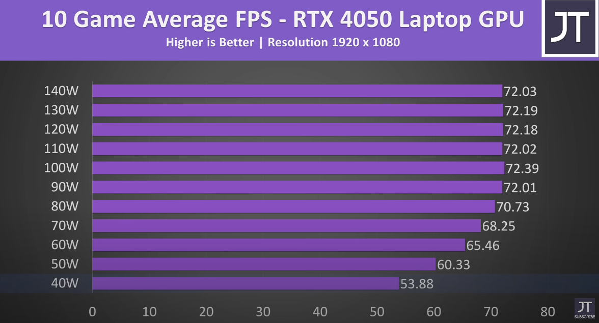

Önemli Bir Konu, Aynı Donanım Neden Aynı Performansı Vermez?
Emin olun tonla sebebi olabilir. Ekran kartının watt değeri yetmez vesaire vesaire.
Forumlarda en sık karşılaşılan sorulardan biri belki de şudur:
"İkisinde de RTX 4060 var. Neden FPS değerleri farklı?"
Aslında bunun cevabı belki de ekran kartının kendisinde değil, cihazın genel tasarımında gizlidir.
Düşünün ki iki farklı laptop var. İkisinde de aynı işlemci ve aynı ekran kartı kullanılmış olsun. Kağıt üzerinde baktığımızda performanslarının bire bir aynı olması gerektiğini düşünebilirsiniz. Fakat iş gerçek kullanıma geldiğinde durum değişir. Birinci cihaz daha büyük bir soğutma sistemine sahip olabilir. Daha kalın heatpipe'lar, daha güçlü fanlar ve daha verimli hava akışı sayesinde üretilen ısıyı çok daha rahat şekilde dışarı atabilir. İkinci cihaz ise daha ince bir tasarıma sahip olduğu için aynı ısıyı uzaklaştırmakta zorlanabilir. Sonuç olarak ilk cihaz uzun süre boyunca yüksek güç değerlerini koruyabilirken ikinci cihaz sıcaklık nedeniyle performansını düşürmek zorunda kalabilir.
İşte bu yüzden sadece işlemci veya ekran kartı modeline bakarak laptop seçmek her zaman doğru sonuç vermez. Mesela aşağıda 4050 kartlı bir modelin ortalama watt değerlerine göre ortalama FPS değerlerini görmekteyiz:

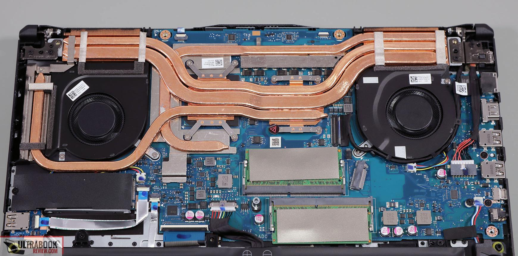

Shared Heatpipe Tasarımının Etkileri (Paylaşılan Boru :/)
Türkçe'si komik. Laptoplarda işlemci ve ekran kartı ortak bir soğutma sistemini paylaşır. Buna da genellikle Shared Heatpipe tasarımı adı verilir. Bu durumun avantajları olduğu kadar dezavantajları da var.
Avantaj tarafında ısının sistem içerisinde daha dengeli dağıtılması sağlanabilir.
Dezavantaj tarafında bileşenlerin ürettiği yüksek sıcaklık birbirlerini etkileyebilir.
Bu gibi nedenlerden ötürü bazı kullanıcıların şu tarz durumları yaşadığı gözlemlenebiliyor:
İşlemci testi yaptığında 80 derece gören bir sistem, oyun sırasında 95 dereceye çıkabilir. Bunun nedeni işlemcinin tek başına daha fazla güç çekmesi değil, ekran kartının ürettiği ek ısının da sisteme yük bindirmesidir. Benzer şekilde ekran kartı da işlemcinin oluşturduğu sıcaklıktan etkilenebilir.
İşte CrossLoad testleri tam olarak bu etkileşimi ortaya çıkarmakta.

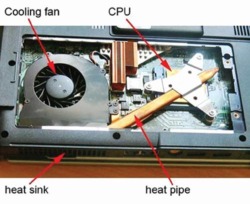

Bu fotoğraflarda ne görüyorsunuz? Şu mantığı yakalamamız lazım:
  • CPU ve GPU ayrı ayrı soğutulmuyor.
  • Aynı ısı borularına bağlılar.
  • Isı tek bir noktadan değil, ortak bir sistemden dağıtılıyor.
  • Genelde bakır borular GPU’dan CPU’ya ya da tam tersi geçiyor.
Yani olay şu; GPU 140 watt basıyor ve heatpipe’ları ısıtıyor. CPU aynı anda yükteyken zaten ısınmış borulardan etkileniyor. “Biri ısındı mı, diğeri de otomatik etkileniyor”
Küçük ama kritik bir fark söz konusu.

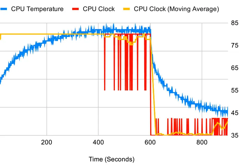

Eki Görüntüle 254511
CrossLoad Belki Kimsenin Takmadığı Bir Kavram Fakat Neden Önemli?
Birçok kullanıcı, laptop incelemelerine baktığında genellikle işlemci sıcaklığına veya ekran kartı sıcaklığına odaklanır. Ancak bu değerler çoğu zaman cihazın gerçek kullanım performansını yansıtmaz, çoğu zaman. Örneğin bir işlemci testi çalıştırıldığında:

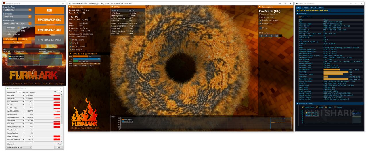

Bu test için işlemciye bir stres testi yapmamız gerekir. Bunun için OCCT, Prime95, Linpack önerebilirim.
OCCT:
Prime95: Linpack Xtreme:

Yine bu test için ekran kartına stres yüklememiz gerekir. Bunun için FurMark, 3DMark, Unigine Superposition önerebilirim.
FurMark:
3DMark: Unigine Superposition:

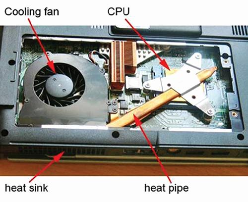

Eki Görüntüle 254514

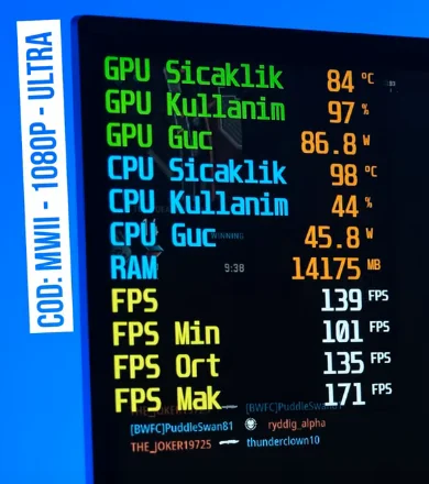

Eki Görüntüle 254515

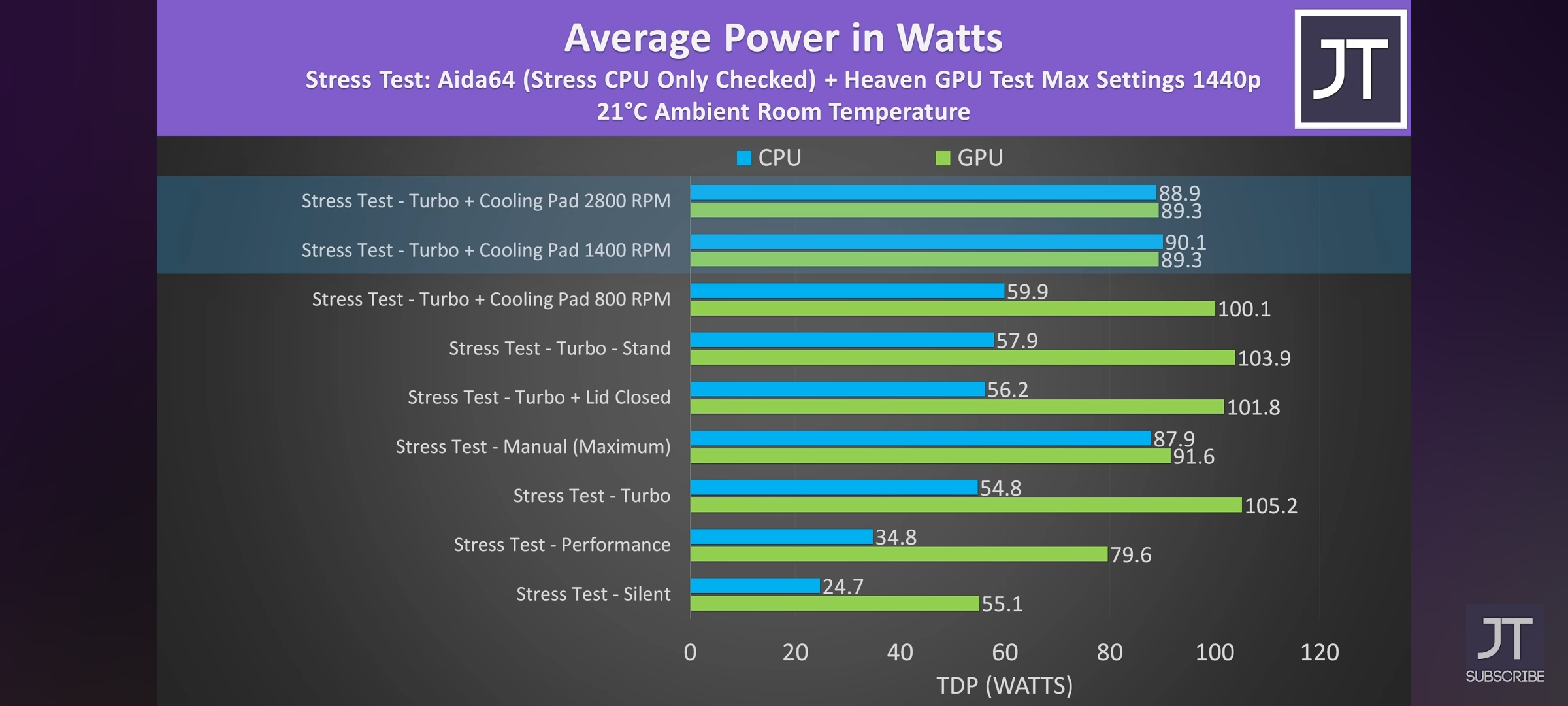

Crossload Altında Laptopun İçerisinde Neler Olur?

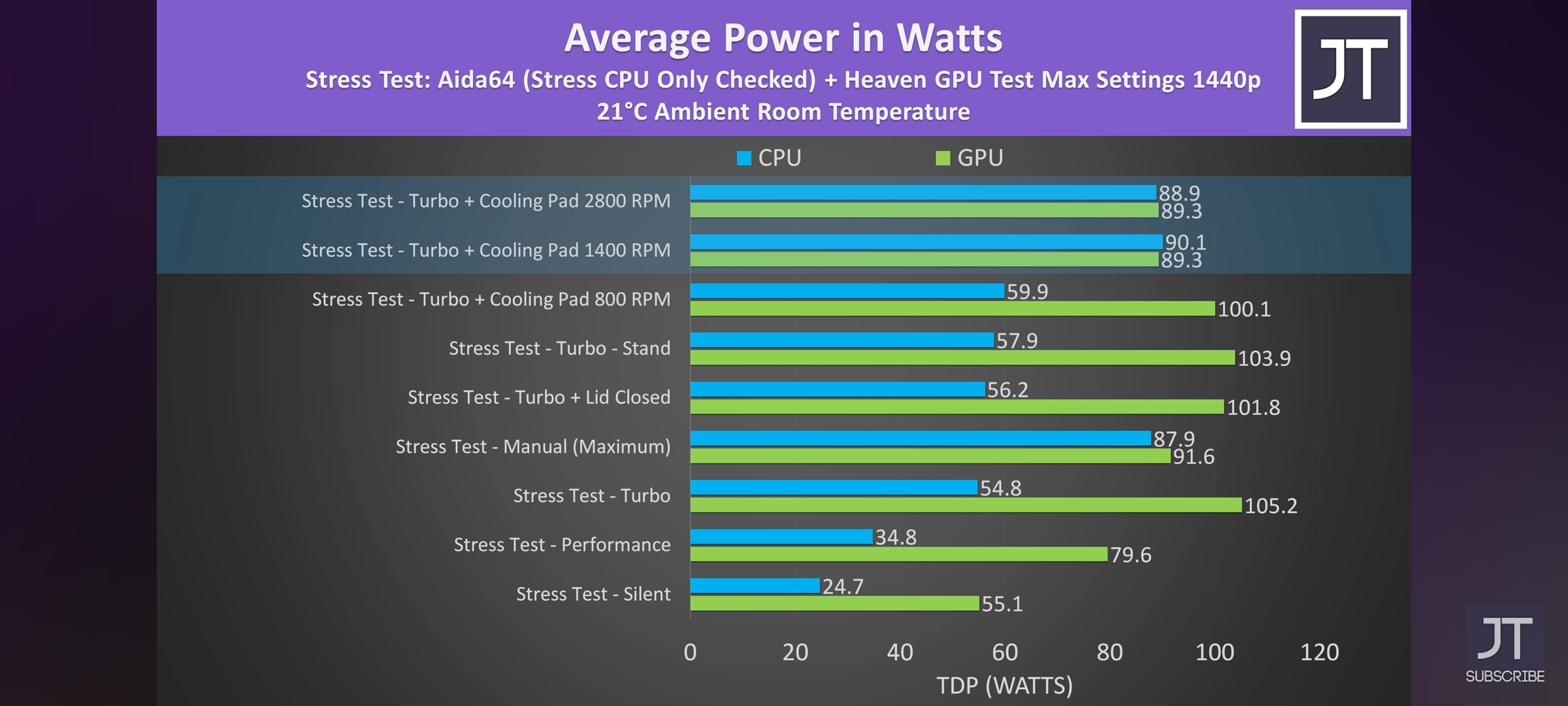

İşlemci ve ekran kartı aynı anda yük altına girdiğinde sistemin enerji tüketimi ciddi şekilde yükselir. Bu enerji de hoppala ısıya dönüşür.
Örneğin; İşlemci 50 Watt tüketiyor olsun. Ekran kartı 140 Watt tüketiyor olsun. Bu durumda sistem yaklaşık 190 watt seviyelerinde bir ısı üretmeye başlar. Masaüstü sistemlerde bile bu miktardaki ısıyı yönetmek kolay değildir. Ancak laptoplarda çok daha küçük bir hacim içerisinde bu ısının dışarı atılması gerekir. Tam bu noktada soğutma sisteminin kalitesi belirleyici hale gelir. Yine her konunun kapısı soğutma sistemine, ısıya çıkıyor.
Soğutma sistemi görevini iyi yapamazsa:
  • İşlemci sıcaklığı yükselir.
  • Ekran kartı sıcaklığı yükselir.
  • Fanlar maksimum devre çıkmaya başlar. RPM değerleri uçar.
  • Performans düşüşleri görülebilir.
Yani kaliteli tasarlanmış bir sistem ise oluşan ısıyı daha hızlı şekilde dağıtarak bileşenlerin stabil çalışmasını sağlar.

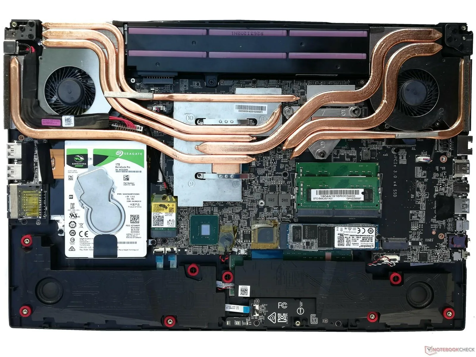

Eki Görüntüle 254516

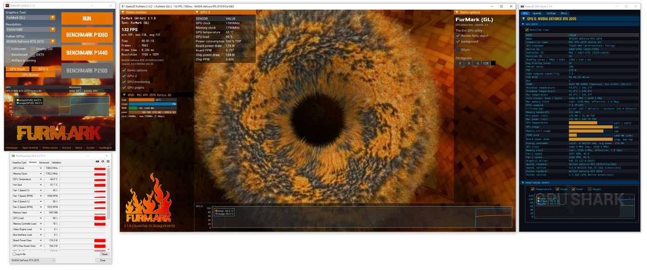

Eki Görüntüle 254517
Eki Görüntüle 254518
Eki Görüntüle 254519

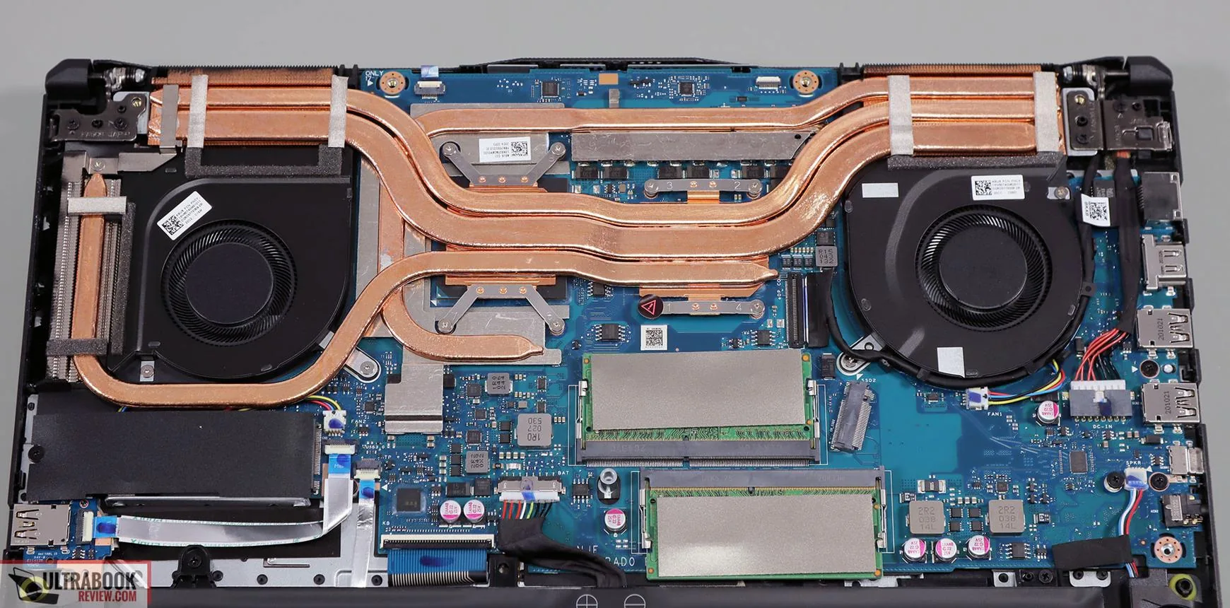

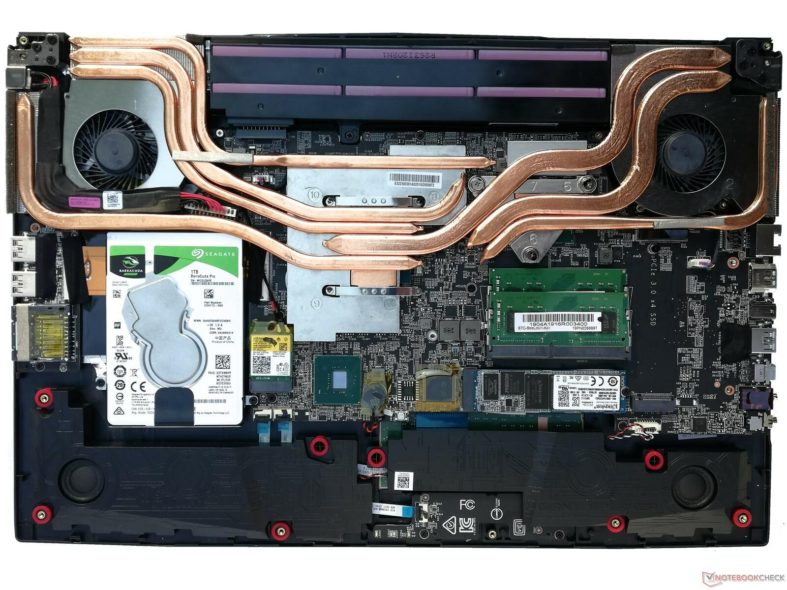

Bazı laptoplarda CPU ve GPU heatpipe'ları tamamen ayrı. Bazılarında ortak. Bazılarında premium seviyelerde, mesela Vapor Chamber ve geniş yüzeyler, ki bu en iyi senaryo bana kalırsa.

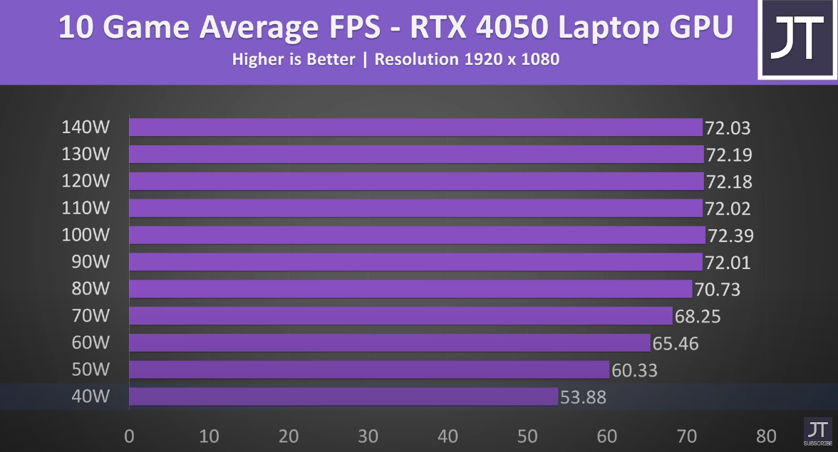

Dynamic Boost ve Güç Paylaşımı
Modern oyuncu laptoplarında yalnızca sıcaklık değil, güç yönetimi de büyük önem taşımakta. Günümüzde birçok sistemde işlemci ve ekran kartı belirli bir toplam güç bütçesini paylaşır. Sistem sürekli olarak hangi bileşenin daha fazla güce ihtiyaç duyduğunu analiz eder ve güç dağılımını buna göre değiştirir. Örneğin bir oyunda ekran kartı yoğun şekilde kullanılıyorsa sistem GPU'ya daha fazla güç aktarabilir. Ancak işlemci yükü arttığında bu kez GPU'nun kullanabildiği güç miktarının da düşebildiği senaryolar gözlemlenebilir. Bu yüzden bazı kullanıcılar teknik özelliklerde yazan maksimum ekran kartı watt değerlerini oyun sırasında sürekli göremeyebilir.
Kağıt üzerinde "140W RTX 4070" yazması, ekran kartının her koşulda sürekli olarak 140 Watt çalışacağı anlamına gelmez. Bu tamamen sistemin sıcaklığına, işlemci yüküne ve güç bütçesine bağlıdır. Zaten 100 watt üstü de pek fark etmiyor gibi. Sistemin sağlamca bir yüke binmesi gerekmekte Boost için.
Eki Görüntüle 254523

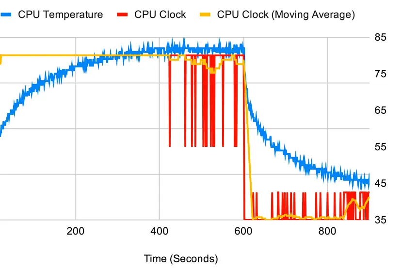

Termal Throttling mevzusunu son 2-3 konumda kabaca açıklamıştım. Yine ufak değinelim. Thermal throttling, bileşenlerin aşırı sıcaklığa ulaşmasını önlemek amacıyla performanslarını bilinçli şekilde düşürmesidir. Yani sıcaklık 100'lere geldiğinde (mesela), işlemci diyor ki ''Hop, nereye?'' Ardından kendini koruyor. Çoğu kişi bunun bir arıza olduğunu düşünüyor, aslında değil. Tam tersine sistemin kendisini koruma mekanizmasıdır.
Sıcaklık belirli seviyelere ulaştığında:
  • İşlemci frekansını düşürebilir.
  • Voltaj azaltılabilir.
  • Güç tüketimi azaltılabilir.
Bu sayede sistem zarar görmez ancak performans kaybı yaşanabilir doğal olarak.

Bir Cihaz Satın Alırken CrossLoad Sonuçlarına Bakılmalı mı?
Belki de çoğu kimse umursamıyor fakat bana kalırsa evet bakılmalı.
Bir inceleme izlerken veya okurken şu değerlere dikkat etmek faydalı olacaktır:
  • CPU sıcaklığı
  • CPU güç tüketimi
  • GPU sıcaklığı
  • GPU güç tüketimi
  • Ortalama oyun performansı
  • Uzun süreli performans kararlılığı
  • Fan gürültüsü
  • Thermal Throttling durumu
  • Kasa yüzey sıcaklığı
- Bu veriler birlikte değerlendirildiğinde cihazın gerçek kalitesi çok daha net şekilde ortaya çıkar.
Haydi sonucu konuşalım.
SONUÇ:
1 - CrossLoad, ilk bakışta yalnızca işlemci ve ekran kartının aynı anda yük altında çalışması gibi basit bir kavram gibi görünse de aslında bir dizüstü bilgisayarın gerçek performansını belirleyen en önemli unsurlardan biridir. Çünkü crossload sırasında yalnızca işlemci veya ekran kartı değil; soğutma sistemi, güç dağıtımı, anakart tasarımı, fanlar, adaptör ve genel mühendislik kalitesi de test edilmiş olur.
2 - Bu nedenle günümüzde bir laptop satın alırken yalnızca işlemci modeli veya ekran kartı modeline odaklanmak yeterli değildir. Asıl önemli olan, bu donanımların birlikte çalışırken ne kadar süre boyunca performanslarını koruyabildikleridir. İşte crossload testleri de tam olarak bunu ortaya çıkarır.
3 - Bir dizüstü bilgisayarın kağıt üzerindeki gücü ile gerçek kullanım sırasındaki gücü arasındaki farkı anlamanın en doğru yollarından biri CrossLoad sonuçlarını incelemektir.
Okuduğunuz için teşekkürlerimi iletir, iyi forumlar dilerim. Sağlıcakla.

Anlamadığım tek kısım 100 W ile 140 W arasında nasıl fark olmuyor?
Azalan verimler çok belirgin.
Eline sağlık hocam.
100 watt güçten 140 watt güce teoride %40 güç artışı var ama laptop GPU'larında performans artışı tam anlamıyla lineer değil. Genelde bu performans artışı %5 ile %15 gibi bir değere isabet. Çünkü aslında zaten GPU 100 - 115 watt seviyelerinde verimli noktasına yaklaşmış oluyor. Zaten 140 watt değerlerini çekebilmesi için sağlam yük lazım. Bir de 140 watt GPU sürekli sürekli 140 watta sabit kalamıyor, 110-125 seviyelerine düşebiliyor.
Yani kağıt üstü fark büyük gibi görünse bile gerçek kullanımda fark çoğu zaman o kadar büyük olmayabiliyor.
Elinize sağlık güzel bilgilendirici bir metin olmuş ancak bir sorum var. ASUS TUF serisinde veya Acer laptoplarda crossload bilgisine rastlamadığımız oluyor, onların sınırı olmadığı anlamına mı geliyor?
Var kankam, ama Asus Acer belirtmeyi pek ihtiyaç duymuyor. 150 W-160 W arasında diye zannediyorum bizim baktığımız Asus modeli turbo modda. Ancak soğutucu ile ve manuel modda vs. bu limit videoda 170-180 W civarına yükselmiş.

Var kankam ama ASUS Acer belirtmeyi pek ihtiyaç duymuyor. 170W-180W arasında diye zannediyorum bizim baktığımız ASUS modeli.
Eski Acer laptopumda yoktu(Nitro 5 2022 seri)ne kadar soğutursan işlemci çekebileceği Watt'ı çekiyordu. Belkide attığım örnekte daha da soğuk tutulursa yüksek watt çekimi mümkün.(gerçi 90 watt çekiyor daha ne çeksin :D)
Aslında her modelde bir limit var, bence bundan kaçış yok.
Bazı üretici firmalar bu değerleri belirtmekten kaçınıyorlar, niye bilmiyorum. Belki satış politikasıdır.
Bir sınır var ve önemli olan bu sınırı iyi yönetebilmek. Yani donanım var ama sonsuza kadar bas gitsin muhabbeti yok.
